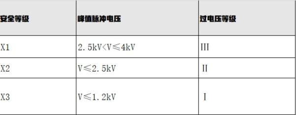

      X 电容的安全等级按耐压能力和应用场景分为 X1、X2、X3 三级。其中,X1 电容适用于高压场合,能承受2.5kV 至 4kV 之间的脉冲电压;X2 电容则是民用设备的首选,脉冲耐压小于 2.5kV ;X3 电容的耐压较低,仅适用于 1.2kV 以下的电路。

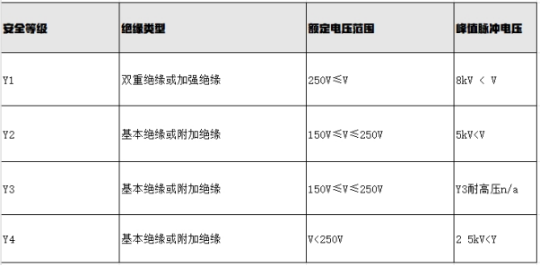

      Y 电容的等级划分更细致,包括 Y1 至 Y4 四级。Y1 电容具备最强的绝缘性能,可用于跨接一次侧与二次侧的电路,脉冲耐压达 8kV;Y2 电容则常用于普通设备的初级与次级隔离,脉冲耐压为 5kV;Y3、Y4 电容因耐压较低,仅在特定低压场景中使用。在常规设计中,X2 与 Y1 电容凭借均衡的性能成为大多数设备的默认选择。

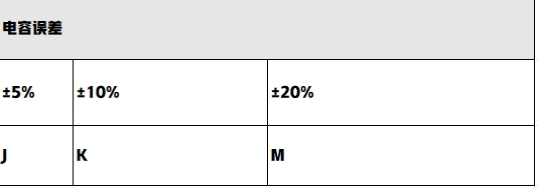

      选型时需重点关注四个参数:安全等级需匹配设备的技术标准,例如医疗设备可能要求更高等级的 X1/Y1 电容;额定电压通常标注为交流耐压(如 275VAC、310VAC),代表长期工作的电压上限,同时其直流耐压需满足 5 秒内无异常;电容值的标注方式与普通电容一致(如 “103” 表示 10nF),需根据干扰抑制需求计算确定;误差范围则多为 ±10%(K 级),高精度场景可选用 ±5%(J 级)
