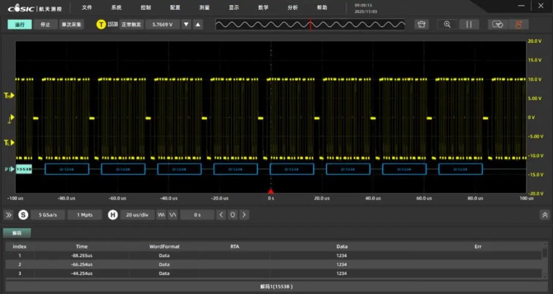

MIL-STD-1553B总线解码界面
一键式解码,直观解析航天协议

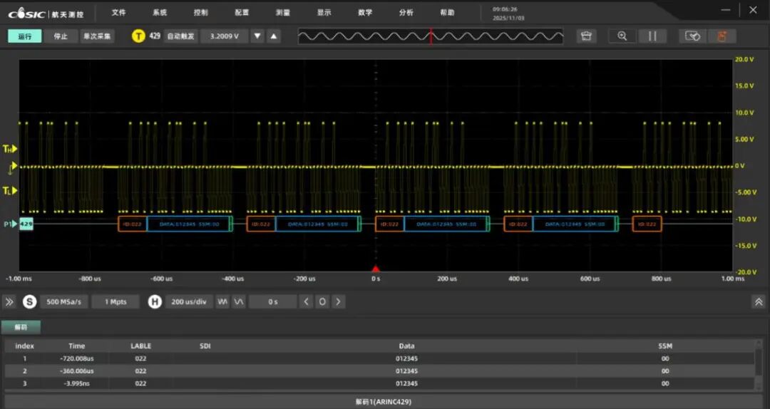

软件包支持对ARINC 429的32位字格式进行完整解析,自动识别 Label、SDI、Data与 Parity等字段,并将内容以表格与波形标注双重形式展示。对于MIL-STD-1553B,软件能够区分命令字、状态字与数据字,直观呈现总线上的通信结构与内容。通过一键设置,即可快速完成总线解码,避免复杂的手工分析,大幅降低使用门槛。
电子设备
ARINC 429总线解码界面
