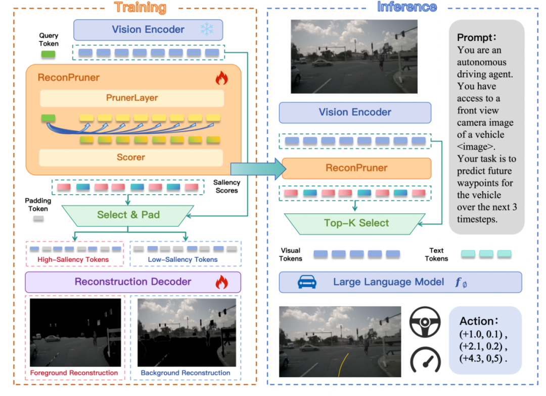

在训练阶段,论文中提出了一种新颖的“前景-背景对抗重建”策略,以增强 ReconPruner 对前景视觉 Token 的感知能力;
在推理阶段,ReconPruner可直接嵌入自动驾驶VLA模型,用于 Token 剪枝。
FastDriveVLA包含一个即插即用的视觉Token剪枝器ReconPruner。在车端模型的推理阶段, ReconPruner可直接嵌入自动驾驶VLA模型用于视觉Token的剪枝,即插即用,无需重新训练整个模型。为了辅助该剪枝器的训练,还专门构建了包含来自6个摄像头视角的24.1万个图像-掩码对的nuScenes-FG数据集。这一大规模的自动驾驶前景分割标注数据集,可广泛用于未来自动驾驶的研究。

这种“去繁从简”只关注核心驾驶信息的思路,让FastDriveVLA取得了惊艳的效果。最终,nuScenes自动驾驶数据集上的测试显示,采用这一剪枝框架,在不同剪枝率下均取得当前最优即SOTA效果:
当剪枝比例达25%,驾驶性能几乎不下降,其L2轨迹误差与碰撞率指标甚至超越未剪枝的基准模型;
当剪枝比例达50%,在所有指标上表现更平衡;
与此同时,VLA模型的推理效率得到了显著提升。当视觉Token数量从3249减少到812时,FastDriveVLA 实现了近7.5倍的计算量(FLOPs)减少。在 CUDA (指从GPU启动一个计算任务到真正拿到该任务的计算结果之间所经历的时间)延迟方面,FastDriveVLA 将预填充时间(prefill)与解码时间(decode)分别减少了3.7倍与1.3倍。
