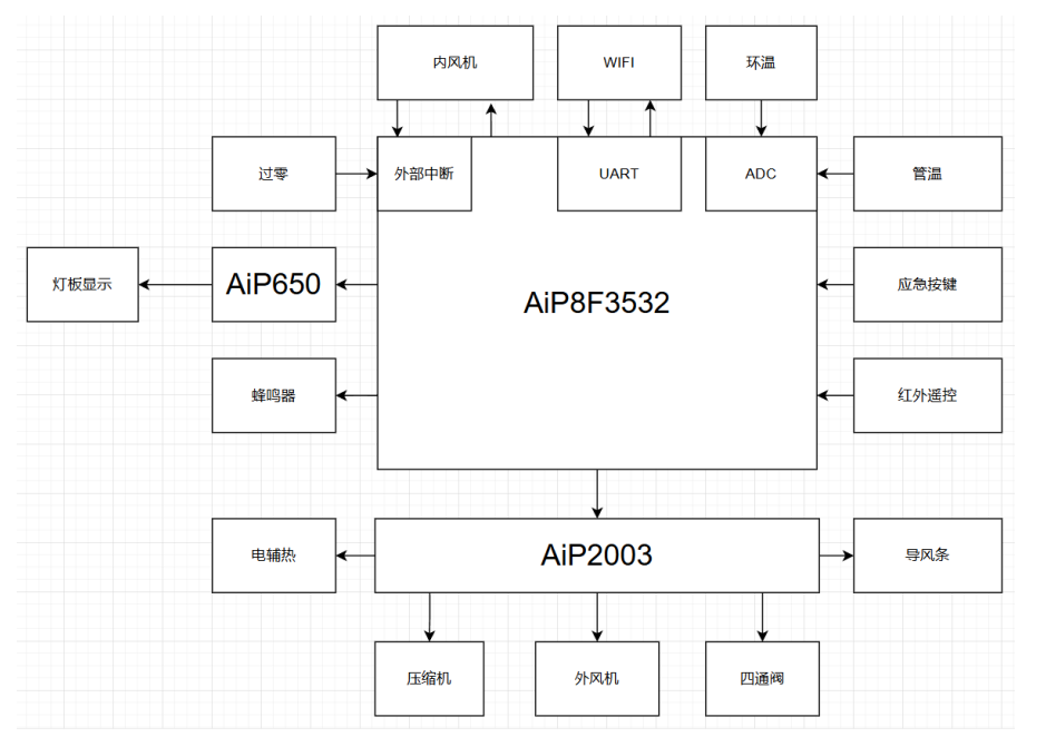

该套方案包含下图所示关键模块,控制压缩机、外风机、四通阀、电辅热的启停。红外遥控接收,手机APP控制,PID精准风速控制,温度检测,导风条控制。
继电器
定频空调程序框图

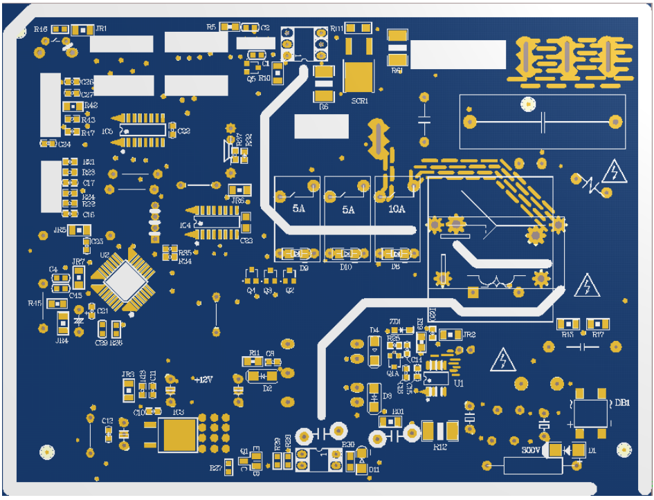

定频空调主控板PCB
继电器
定频空调主控板PCB

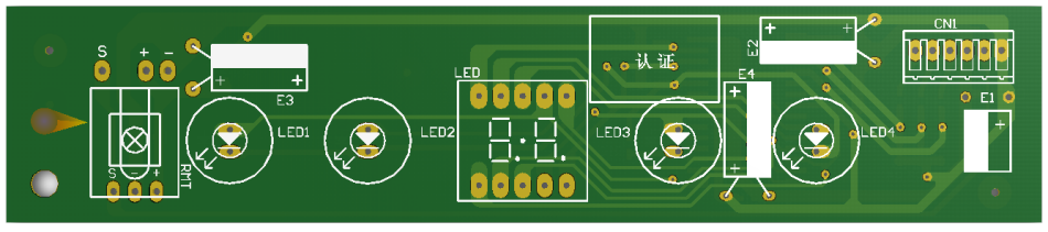

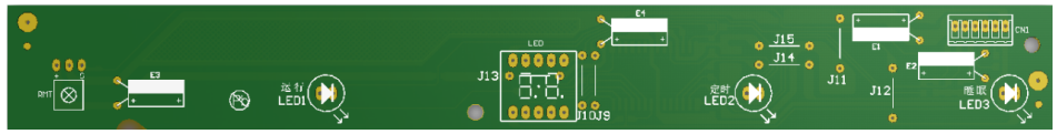

定频空调显示板PCB
继电器
定频空调显示板PCB

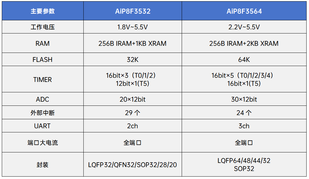

中微爱芯AiP8F3532/64电路均可用于主控板方案,具体参数如下表所示(左右滑动查看更多):
继电器

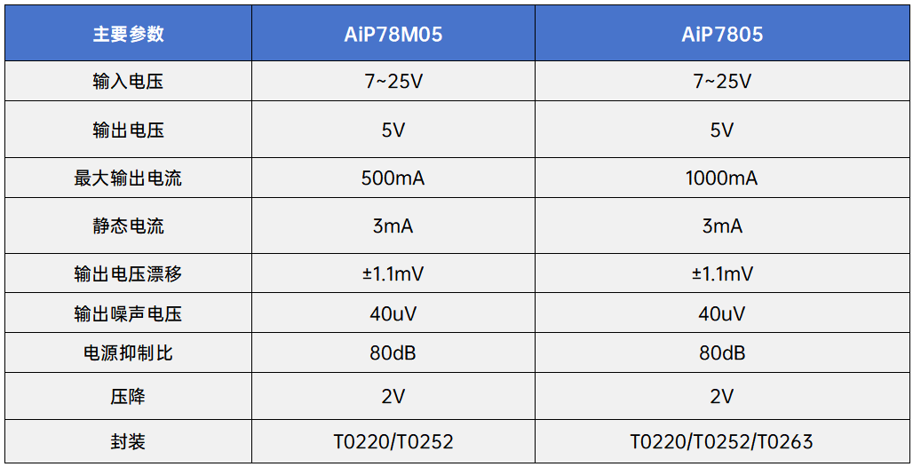

中微爱芯AiP78M05/AiP7805电路均可用于主控板方案,具体参数如下表所示(左右滑动查看更多):
继电器

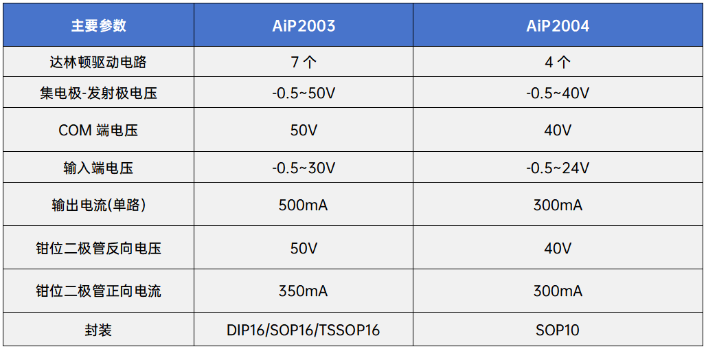

中微爱芯AiP2003/AiP2004电路均可用于主控板方案,具体参数如下表所示(左右滑动查看更多):
继电器

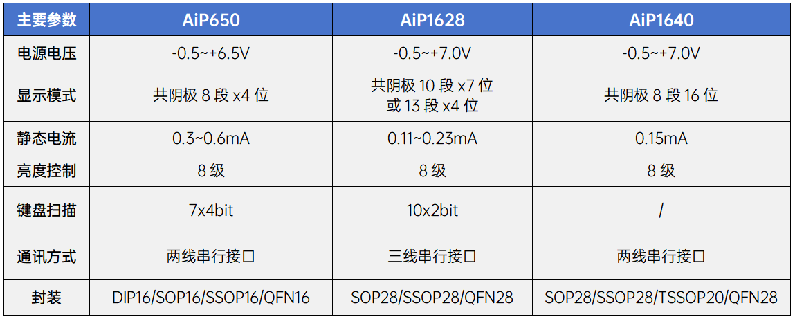

中微爱芯AiP650/AiP1628/AiP1640电路均可用于显示板方案,具体参数如下表所示(左右滑动查看更多):
继电器
