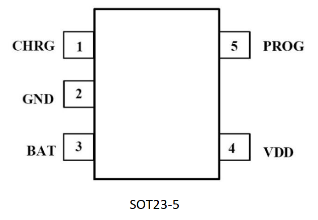

引脚排列图
热插拔

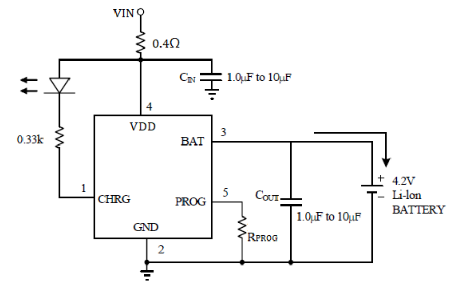

典型应用图
热插拔

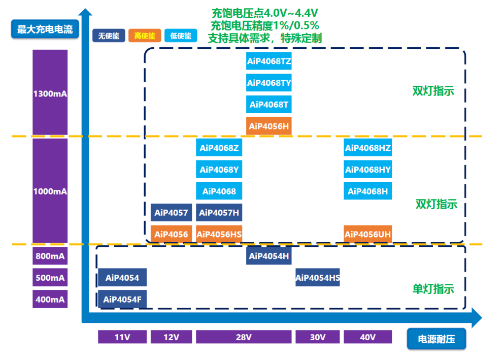

中微爱芯线性锂电池充电芯片家族提供多型号选择,覆盖不同电压、电流及封装需求。
AiP4054高低压系列:充电状态单灯指示,无使能控制
AiP4056高低压系列:充电状态双灯指示,使能控制“高”有效
AiP4068高压系列:充电状态双灯指示,使能控制“低”有效
AiP4057高低压系列:充电状态双灯指示,无使能控制
热插拔
中微爱芯线性锂电池充电芯片系列

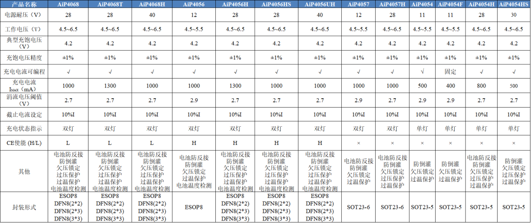

选型表如下(左右滑动查看更多):
热插拔
