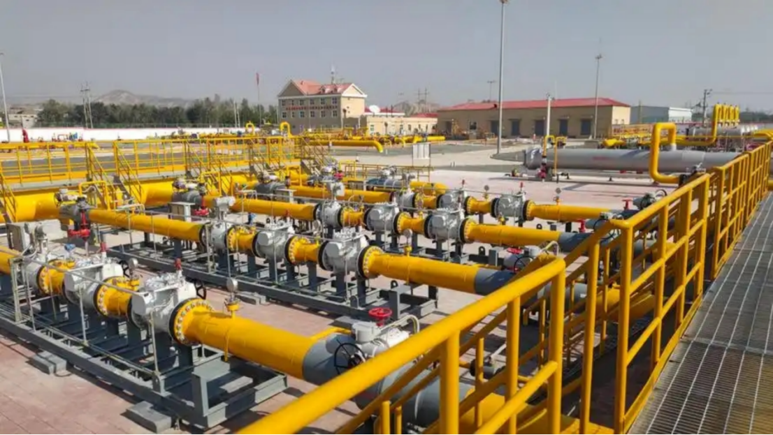

在工业自动化领域,天然气增压站的控制系统可靠性直接关系到管网稳定与生产安全。近期在西北某大型天然气处理厂升级项目中,我们面对一个典型挑战:传统PROFIBUS总线网络因单点故障导致整个增压机监控系统频繁中断。作为自动化工程师,我们引入疆鸿智能PROFIBUS集线器解决方案,不仅解决了现有问题,更重新定义了站内网络架构的可靠性标准。
PROFIBUS
项目需求分析:从单线脆弱到网络韧性的转变
该增压站原PROFIBUS网络采用线性拓扑,西门子S7-400 PLC作为主站,通过单一总线串联连接关键设备:包括罗茨风机进出口的SITRANS P系列压力变送器、涡街流量计、智能电动调节阀(配备西门子SIPART定位器),以及机组振动监测模块和温度传感器。这种架构存在明显缺陷:任一节点故障或线路受损,整个通信链路崩溃,导致中控室失去对关键参数的监控,甚至触发联锁停机,严重影响供气稳定性。
工厂提出的核心需求明确:第一,实现网络物理层冗余,消除单点故障;第二,具备实时网络诊断能力,快速定位故障点;第三,支持在线扩展,适应未来新增压缩机组的需求;第四,保持与原有西门子PLC系统的完全兼容,无需修改主站程序。
PROFIBUS
方案实施:PROFIBUS集线器的结构化部署
我们选用带有诊断功能的增强型PROFIBUS集线器,构建星型拓扑。具体连接方案为:在控制柜内,PLC的PROFIBUS DP接口连接集线器主端口;集线器的四个分支端口分别独立布线至:1增压机组区(连接压力、流量仪表)、2增压机组区(连接阀门定位器与安全栅)、振动分析系统柜、公用设备区(温度与火焰检测)。每个分支末端加装终端电阻,形成独立的电气段。
应用前后对比:从被动检修到主动维护
实施前,网络故障平均修复时间(MTTR)长达2小时以上,故障定位依赖逐段排查,维护人员需携带示波器现场检测信号波形,效率低下。更严重的是,由于故障波及全网,非故障设备也连带中断通信,造成数据丢失。
部署集线器后,改变立现:首先,可靠性显著提升。当现场施工误损2机组分支电缆时,仅该分支中断,其余三组设备与PLC通信完全正常,系统降级运行但未停机,维护人员通过集线器的LED状态指示迅速定位断点,30分钟内恢复。其次,维护模式转型。集线器的诊断信息集成至西门子STEP7软件,工程师可直接从HMI画面读取各分支状态,预判电缆老化或接头松动风险,变被动抢修为预防性维护。最后,扩展灵活性增强。新增脱水橇监控点时,仅需从集线器空闲端口引出一路,无需中断现有网络,改造工期由原来的2天缩短至4小时。
