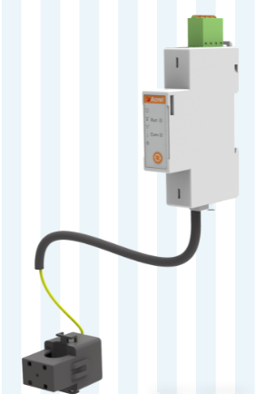

ADL200N、ADL400N系列导轨式双回路外置CT电能表,是主要针对于光伏并网系统、微逆系统、储能系统、交流耦合系统等新能源发电系统而设计的一款智能仪表,产品具有精度高、体积小、响应速度快、安装方便等优点。可最多支持两路单相、两路三线计量,并通过WiFi或Lora与逆变器或能力管理系统进行通讯,实现防逆流、调节发电量、电池充放电等功能。
安科瑞
ADL200N-CT/D16-WF-1
安科瑞
ADL400N-CT/D16-WF-1
与传统防逆流电表相比,新系列有以下几大优势:
结构小巧:
1P,18mm标准导轨式设计,支持一路单相、两路单相、一路三相、两路三相四种应用场景可选,
接线自适应调整:
支持接线诊断,可识别异常接线情况,可与逆变器配合实现CT失效诊断、电压电流错相调整、电流反向调整
插拔式电压端子:
电压端子插拔方便安装,端子接线采用按压式固定设计降低接线难度,提高效率。
电参量快速更新
实时捕捉电压电流变化,50ms更新。
无线通讯:
支持Lora和WF通讯。
