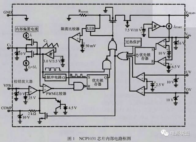

1、NCP1031芯片的介绍
NCP1031芯片具有内部启动稳压器,直接采用输入电压进行供电,还集成门驱动和200V电源开关,从而有效地降低了电磁干扰(EMI)。其中的电源开关电路采用SENSEFETTM技术来监控漏电流(NCP1031芯片的漏电流限制阈值为0.5A),用于提升能效。总的来说,NCP1031芯片内部结合了1个PWM(脉宽调制)控制器、1个开关管、1个高效高压启动电路、1个保护电路。NCP1031芯片采用SO-8(贴片8脚)封装,其内部电路框图如图1所示。
NCP1031芯片内部具有电流限制带自适应前沿消隐(LEB)电路,从而不需外部传感元件;内部误差放大器可做隔离或非隔离应用,高达1 MHz的可编程工作频率减小了磁性元件的尺寸。NCP1031芯片高达1 MHz的工作频率和外部时钟同步,具有线路欠压过压锁定功能;且内部具有逐个周期电流限制电路、超温保护,内部有误差放大器,可用在隔离型DC/DC二变换器的次级偏压电源中。
NCP1031芯片方案减少了外部元件数,所以成本、装配时间和电路板空间均大为降低,在满足功能需要的同时达到了体积较小。

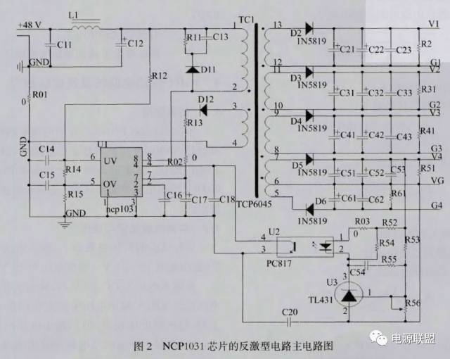

2、驱动电源的设计及工作原理
由于本驱动电源采用了反激型拓扑电路,故具有结构简单、成本低、元器件少等优点。其主电路图如图2所示:电路输入设计为DC 48 V,输出为5路相互隔离的直流电源,其中3路输出是DC +24 V,另2路输出为DC-10 V和DC +15 V;输入端使用由C11、L1和C12构成的滤波电路;由于变压器漏感的存在,在变压器上会造成电压尖峰,在电路中可以用R11、C13以及D11构成的网络来钳位吸收(其中D11应选用超快恢复二极管)。输出端采用肖特基二极管,以提高输出效率。

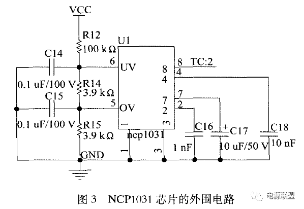

图3给出了NCP1031芯片的外围电路图。当NCP1031芯片(即U1)引脚6超过2.5V时,控制芯片开始启动。由R12、R14和R15组成的电阻分压网络将芯片的欠压和过压电平分别设置在36V和64V。通过引脚8提供内部启动偏置并驱动恒流源VCC给电容C17充电。一旦U1启动,变压器TC1(见图2)的辅助线圈(引脚3、4)就通过二极管D12和电阻R13提供工作偏执。

TL431(见图2的U3)作为误差放大器与光耦PC817(U2)一起形成了电压检测和反馈电路。通过将U1的电压检测引脚3接地,从而使U1中的内部误差放大器失效,而引脚4上的放大器输出补偿节点用来通过光耦的光阻控制脉冲宽度。检测到的输出电压被R53和R56(见图2)分压成TL43l的2.5V参考电平,并由C9和R15设置适合DCM(直流模块)工作的闭环带宽和相位余量。

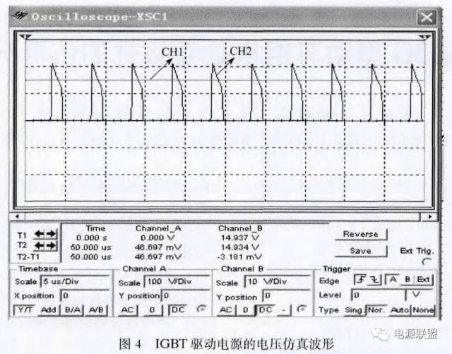

4.1仿真波形
本文根据NCP1031芯片的内部电路框图,在仿真软件Multisim里面搭建了试验模型,得到了如图4所示IGBT驱动电源的电压仿真波形。图4中CH1是输出电压的波形,CH2是变压器原边的电压波形。

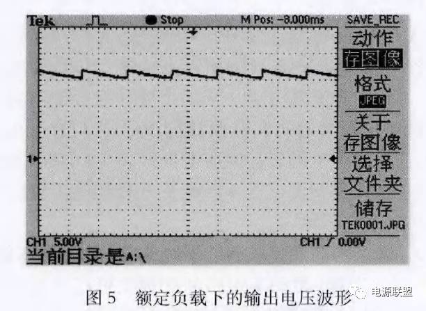

实际试验的具体参数如下:输入电压为DC 4V(波动范围36~64 V),输出电压为15 V。

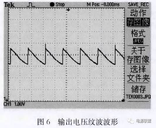

在输入电压为DC 48 V时,额定负载下的输出电压波形见图5,输出电压纹波波形见图6。从波形上看,稳压精度比较高,但是输出电压的纹波比较大,这主要是由于反激型电路和输出滤波电容所决定的。
