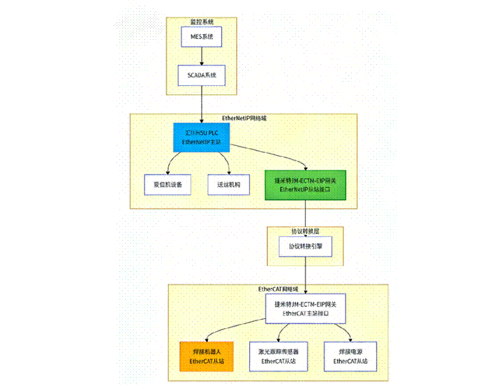

系统结构拓扑图:
ethercat
实施过程:
1.网络规划与硬件部署:根据现场设备布局,规划EtherNet/IP和EtherCAT网络拓扑,确定网关安装位置。将网关的EtherNet/IP接口接入PLC网络,EtherCAT接口接入机器人控制系统。
2.EtherNet/IP网络配置:在汇川AutoShop编程软件中,配置PLC的EtherNet/IP主站参数。将网关作为EtherNet/IP从站添加到网络,并分配相应的输入输出地址区域。
3.EtherCAT网络组态:在机器人控制系统中,扫描EtherCAT网络设备。将网关识别为EtherCAT从站,并根据机器人控制需求配置PDO(过程数据对象)映射。
4.数据映射配置:使用捷米特专用配置软件,建立EtherNet/IP数据区与EtherCATPDO之间的映射关系。例如,将PLC的焊接启停指令映射到机器人的控制字,将机器人的焊接状态反馈映射到PLC的状态区。
5.系统调试与优化:完成配置后,逐步测试各数据点的通讯状态。通过监控软件验证数据传输的实时性和准确性,并根据实际焊接工艺需求优化通讯周期参数。

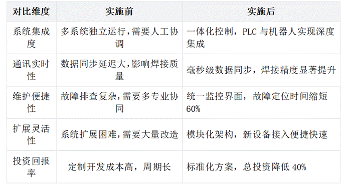

四、应用效果对比
ethercat
