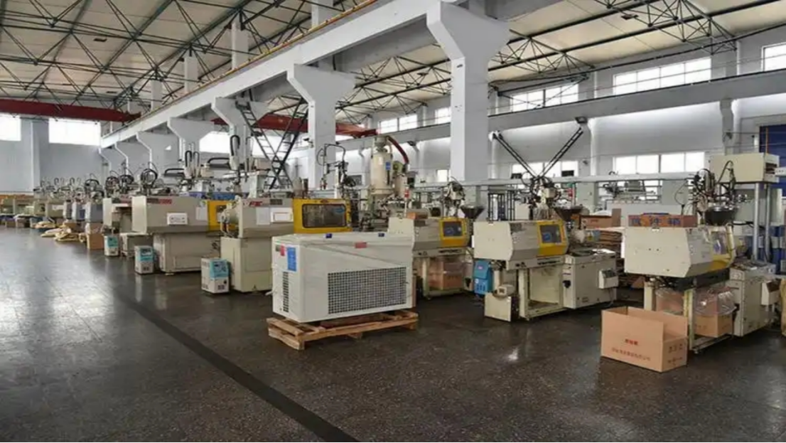

在塑料机械行业自动化升级项目中,我们面临一个典型的现场总线架构挑战。某注塑机工厂的生产线上,12台高端注塑机通过PROFIBUS-DP网络与中央控制系统连接,每台设备均配备触摸屏HMI实现精密工艺控制。然而,随着生产节拍加快和设备布局调整,原有的线性拓扑暴露出显著问题:单点故障导致整线停机、长距离传输信号衰减严重、设备增减需要全线停产重新布线。
PROFIBUS
作为自动化工程师,我们分析现场测量数据发现:最远端设备的信号响应时间波动达±35ms,超过工艺允许的±20ms容差范围;每月平均发生2.3次因通信故障导致的生产中断,每次停机损失约4.5小时产能。工厂管理层提出的核心需求很明确:在不改变现有控制架构的前提下,提升网络可靠性至99.5%以上,支持设备灵活重组,且改造期间单次停产不得超过8小时。
