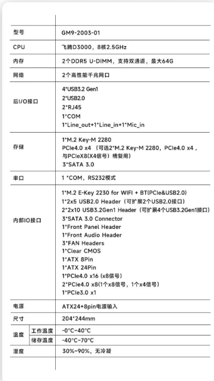

有想要这款主板参数的我整理到文案的结尾处
