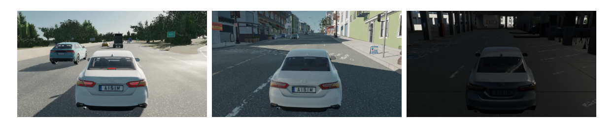

自动驾驶图1:虚拟数据集SimData样本示例

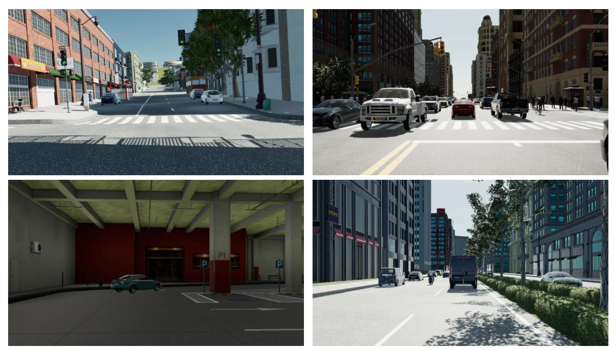

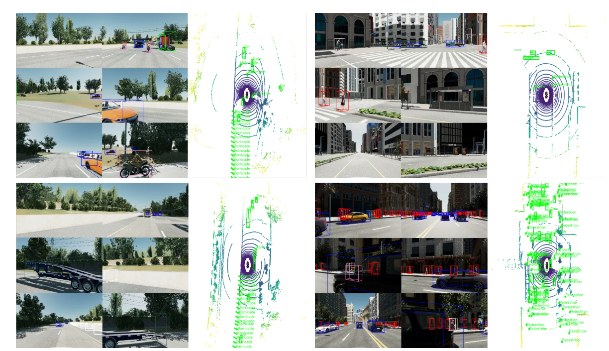

自动驾驶图2:Highway(左)、Urban(中)、Parking(右)自动驾驶图3:数据集数据的分布统计,数据集包含了880个实例(Instances),215,472个关键帧数据(Sample Data)以及64,190个标注信息(Annotations)自动驾驶图4:simData标注真值在6环视相机以及bev视角下的可视化

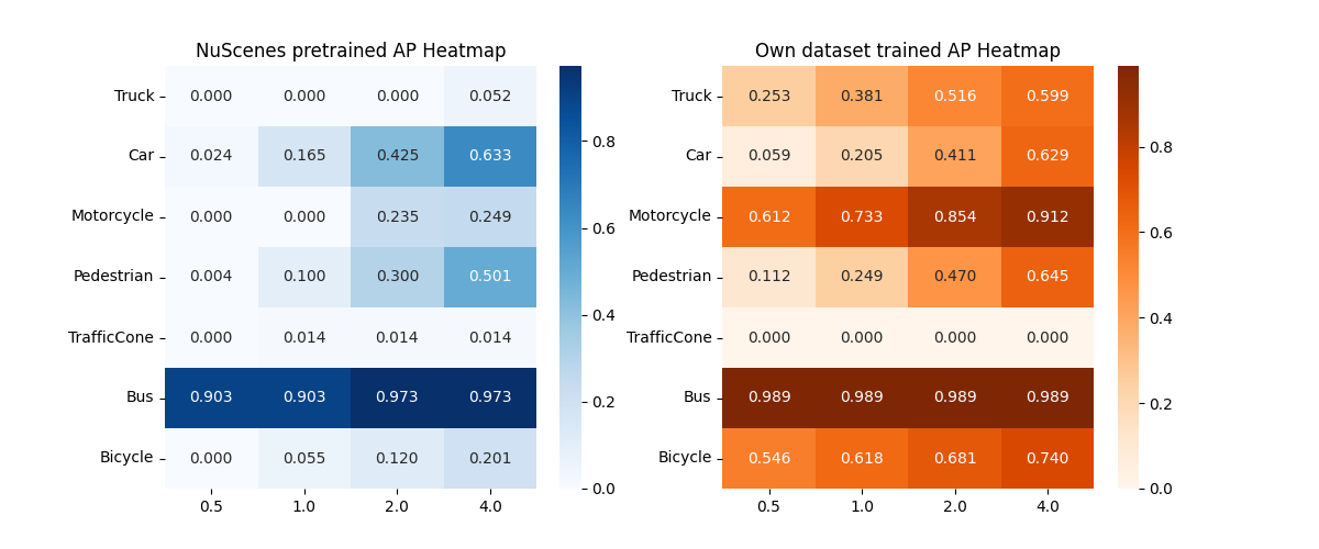

②Attention Heatmap分析:检测热力图显示,两个模型在距离感知和空间关注点上高度重合。无论是近处车辆的纹理特征,还是远处行人的轮廓信息,虚拟数据训练的模型展现出了与真实数据模型一致的注意力机制。这从可解释性角度有力证明了aiSim数据的高保真度
自动驾驶​图6:热力图显示,SimData训练的模型(右)与真实数据模型(左)在空间关注模式上高度一致,证明了两者在特征提取层面的同源性。

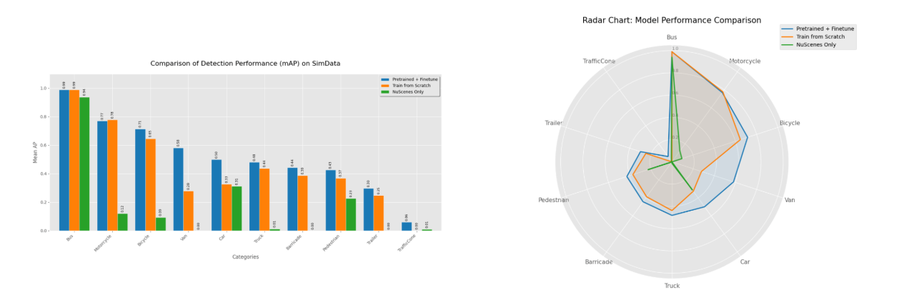

自动驾驶图7:实验数据显示,“Pre-train + Fine-tune”方案在几乎所有类别上包围了对比方案,证明了高保真合成数据在提升模型泛化能力方面的巨大潜力
