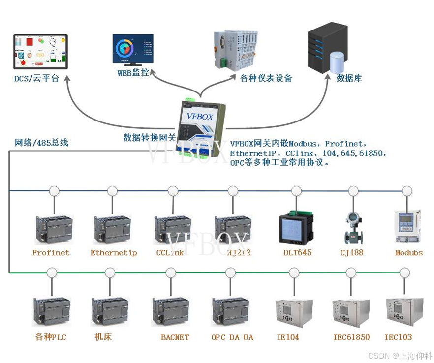

VFBOX网关是协议转换网关,是把一种协议转换成另外一种协议。网关可以采集西门子,欧姆龙,三菱,AB PLC,DLT645,DLT698电表,modbus rtu tcp,环保的HJ212协议,opc ua和opc da,电力的IEC103 IEC104, IEC61850等,以及EthernetIP,Profinet IO,CCLink,EtherCAT现场总线协议,bacnet,MQTT,mysql,sqlserver数据库。不同型号的网关支持不同的协议,具体支持的协议参考网关侧面标签上的型号。依托500多种型号的网关产品,可以实现多种不同协议之间的互联互通。
网关连接在不同协议的设备之间,就像一个“翻译”,把一种设备支持的协议,转换成另一种设备支持的协议,从而实现两个不同协议的设备之间的数据交换。工作架构如下:
协议转换

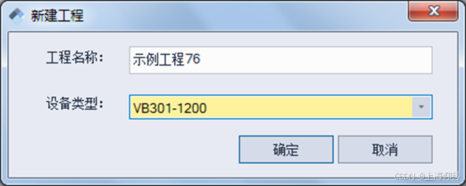

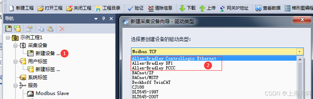

  1. 安装VFBOX Studio软件。打开软件后,点击新建工程,设备类型选择实际网关的型号。可选的型号有:VB301-1100,VB301-1200,VB301-1400,VB302-2400,VB303-2400.
    协议转换
  2. 点击“新建设备”,驱动类型选择如下。网关支持3大类的AB PLC,可根据对接的PLC类型选择。

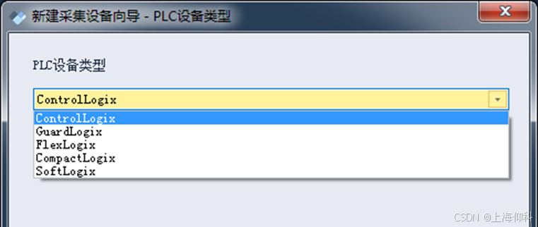

  3. 选择PLC的型号。

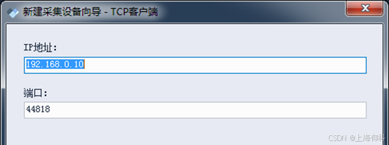

  4. 输入PLC的IP地址,端口号一般默认是102

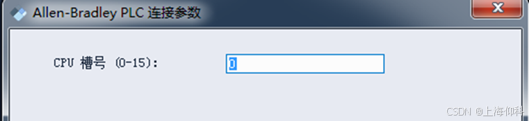

  5. 输入槽号

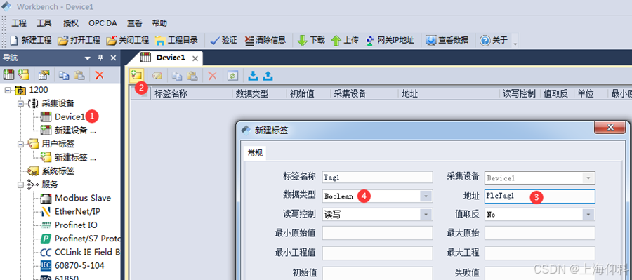

  6. 添加要采集的数据。比如,要采集PLC里的某个点位的值,需要知道这个点位的地址和数据类型,分别填写到如下的选项中。
    协议转换

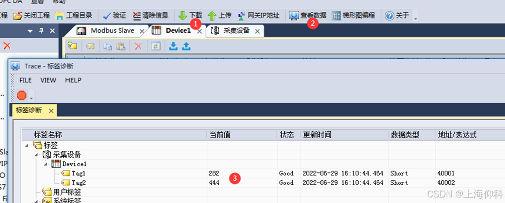

  8. 点击菜单“查看数据”,查看网关采集到的数据。对比一下当前值,“状态”显示Good,更新时间为当前时间就代表采集到了数据。

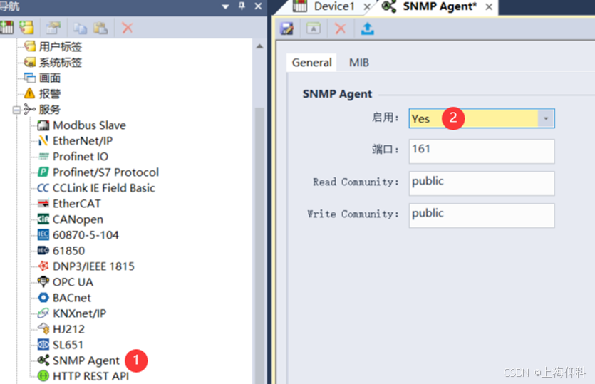

  1. 点击SNMP,启用设置Yes。
  2. 协议转换

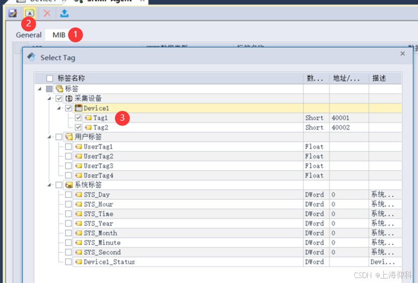

  3. 点击MIB,按如下顺序增加标签,点击OK
  4. 协议转换
  5. 配置完成后,点击下载,把工程下载到网关中。
