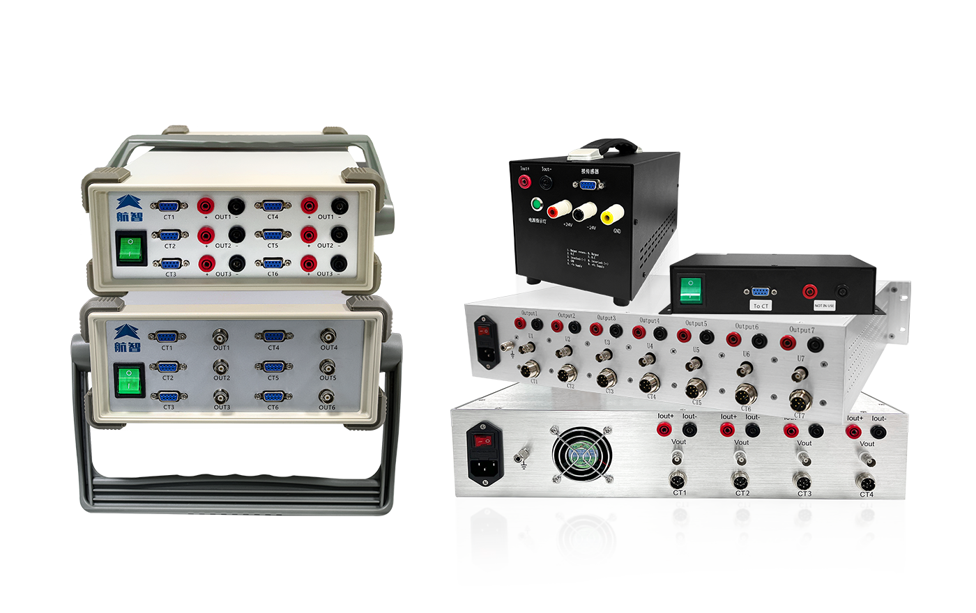

为方便用户统一选型与采购,航智基于既有项目与应用经验,对传感器专用供电电源产品进行了系统化整理,并已同步上线官网。
目前产品覆盖线性电源与开关电源两大类,支持单通道与多通道配置,
提供±15V/±24V/±48V等主流供电规格,接口形式涵盖香蕉插座、BNC、航空插头等,方便用户在传感器选型阶段直接匹配合适的供电方案。
一、传感器供电专用线性电源
适用于对电源质量要求严苛的精密测量场景:
·输出噪声低、稳定性高、动态响应快
·具备完善保护机制:过流保护/输出短路保护/过温保护/输入脉冲电压滤除
·支持多通道配置,可同时为多个传感器供电
·适用于实验室、计量校准、科研测试等应用
线性电源型号:
SF100L-1I-15V2A|电压电流范围:±15V/±2A|单通道|有电流输出接口
SF100L-1I-24V2A|电压电流范围:±24V/±2A|单通道|有电流输出接口
二、传感器供电专用开关电源
适用于工业与系统集成类应用场景:
·转换效率高、体积小,便于设备集成
·具备过流/短路/过温等保护机制
·支持多通道设计,可集中供电
·适用于工业设备、自动化系统、新能源与电动汽车等场景
1、单通道传感器电源箱
SF100N-1I-15V1A|电压电流范围:±15V/±1A|有电流输出接口
SF100N-1I-15V1.5A|电压电流范围:±15V/±1.5A|有电流输出接口
SF100B-1-15V1A|电压电流范围:±15V/±1A|无电流输出接口
SF100B-1-15V1.5A|电压电流范围:±15V/±1.5A|无电流输出接口
2、便携式多通道电源箱
SF100-4I-15V1A|电压电流范围:±15V/±1A|四通道|有电流输出接口|香蕉插座
SF100-4U-15V1A|电压电流范围:±15V/±1A|四通道|有电压电流输出接口|BNC插座
SF100-6I-15V1A|电压电流范围:±15V/±1A|六通道|有电流输出接口|香蕉插座
SF100-6U-15V1A|电压电流范围:±15V/±1A|六通道|有电压输出接口|BNC 插座
3、2U机箱多通道电源箱
SF100-4I-15V1.5A|电压电流范围:±15V/±1.5A|四通道|有电流输出接口|香蕉 + BNC
SF100-4UI-15V1.5A|电压电流范围:±15V/±1.5A|四通道|有电压电流输出接口|香蕉 + BNC
SF100-7I-15V1A|电压电流范围:±15V/±1A|七通道|有电流输出接口|香蕉
SF100-4UI-24V2A|电压电流范围:±24V/±2A|四通道|有电压电流输出接口|航空插头 + BNC
SF100-4I-24V2A|电压电流范围:±24V/±2A|四通道|有电流输出接口|航空插头 + BNC
SF100-4UI-48V2A|电压电流范围:±48V/±2A|四通道|有电压电流输出接口|航空插头 + BNC
SF100-4I-48V2A|电压电流范围:±48V/±2A|四通道|有电流输出接口|航空插头 + BNC
