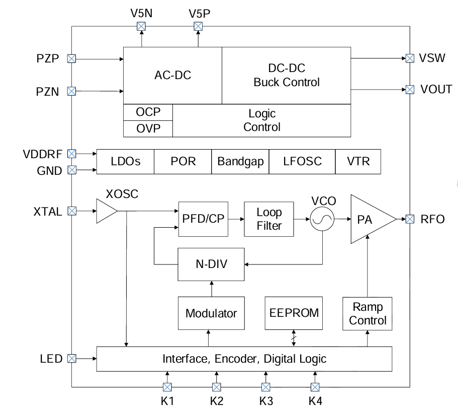

如下图所示,CMT2156B通过全集成的低噪声整数频率综合器直接生成射频信号,可实现稳定的频率输出。它采用单引脚晶体振荡设计,并将所需负载电容集成于内部,可有效减少外围器件数量,简化系统设计。
无线控制
CMT2156B——功能模块示意图
在每次上电复位(POR)时,CMT2156B内部模拟模块都会基于内置基准电压源进行自动校准,从而保证其在不同温度和供电条件下均能保持稳定可靠的工作性能。
在数据发射过程中,CMT2156B由按键动作直接触发,调制后的数据经高效功率放大器发射输出,发射功率可在0至+13 dBm范围内以1 dB步进灵活配置。

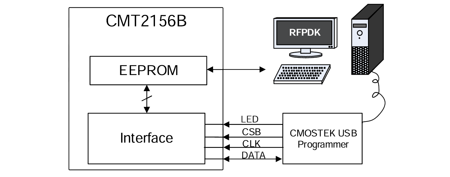

访问内建EEPROM 示意图
此外,开发者还可通过官方提供的USB Programmer和RFPDK快速将频率、输出功率及其他产品参数烧录到芯片内置的EEPROM里,可大幅简化开发及生产成本;或者,开发者也可直接用433.92 MHz等默认参数的现货库存直接生产,免除生产烧录环节。
