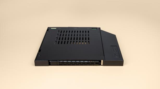

上手MB411V4PO-2B的第一感觉就是沉甸甸的扎实。ICY DOCK这个ToughArmor全金属外壳不是噱头——拿在手里能明显感受到它的分量和做工。这外壳和抽取托盘都通过了UL94 V0阻燃认证,对于常年24小时开机的工作站来说,安全细节很重要。机房夏天温度高,不少塑料硬盘盒都出现变形故障,而这款金属外壳即使在高温环境下也保持稳定。
硬盘盒
这款硬盘盒的散热设计很到位,机身两面都开了密集的散热孔,配合全金属外壳,摸上去散热很均匀。即使长时间高强度工作,外壳也只是微温,能明显感觉到热量被快速分散。NVMe硬盘在这种散热环境下运行相当稳定,不会有温度过高导致的速度下降,这对需要持续高性能的场景来说非常重要。
硬盘盒
机身背面配备原生OCuLink 4.0(SFF-8612)接口,直接由主板提供PCIe Gen4 x4通道支持,理论带宽高达64Gbps。相邻位置是一个软驱4pin接口,专为外接U.2 NVMe固态硬盘提供稳定供电。要注意的是,笔记本光驱位并不适合本产品。
