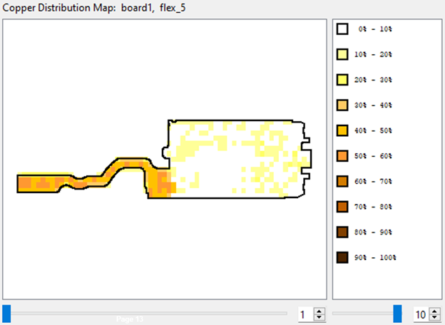

智能残铜率计算,优化单板可靠性
PCB 中均衡的铜皮分布可极大限度减少翘曲、提升可靠性,并确保电气性能一致性。Valor NPI 2510 新增集成铜皮面积计算功能和铜皮分布图,简化了查看流程,提升了可见性。
  可制造性设计
图 2:触发后,单层或多层的铜皮面积计算结果将以分布图形式呈现,并在单独的报告中量化展示。
这些数值将存储在独特的层属性中。
该分布图作为传统特征视图的补充,可助力即时识别铜皮分布不平衡风险。该热力图为工程师提供实时洞察,助力优化布局以提升机械稳定性和电气性能。
