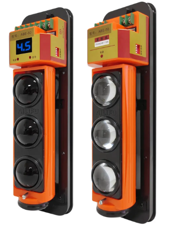

(一)第五代变频红外对射探测器:精准探测,抗扰性拉满
作为前端探测的核心设备,第五代变频红外对射探测器凭借10大核心技术优势,为系统提供高精准的入侵探测保障。其搭载12段精准数字变频技术,用户可根据现场环境灵活选择适配频率,有效规避周边电磁设备、其他安防探测器等产生的交叉干扰,适用性与性价比大幅提升;采用微功耗高效能电路设计,且正常工作状态下LED数码屏自动休眠,实现二次节能,更契合长期户外运行的节能需求。
在户外适配性上,该探测器表现尤为突出:接收机配备两位蓝色LED数码管,即便在户外强烈阳光下,信号强度数值仍清晰可见,搭配高亮度彩色电源和信号指示灯,设备工作状态一目了然,大幅简化调试流程;搭载二次强光过滤技术,能有效抵御打雷闪电、强光直射等恶劣环境干扰,从根源上杜绝误报;外围五金件采用全不锈钢制作,外罩选用进口PC原料精制而成,抗外力破坏能力强,且能适应高低温环境不变形,确保长期户外使用稳定耐用。此外,产品已通过公安部型式检测及相关认证,叠加“三年换板五年保修”的超长质保政策,为项目招投标与长期使用提供双重保障。

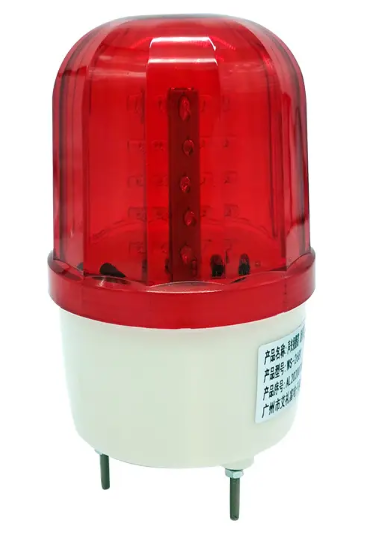

(三)WS-268Y声光报警器:即时预警,威慑警示兼具
WS-268Y声光报警器作为系统的“预警终端”,能在探测到入侵后快速响应,实现视觉与听觉双重预警。产品采用旋转带声设计,LED灯闪动次数达90次/分钟,红色灯光穿透力强,搭配10W功率的有声报警,能快速吸引安保人员注意,同时对入侵者形成强烈威慑;转灯传动部分采用国际先进的涡轮结构,低噪音且无死点,转灯部件转速稳定在80-140次/分钟,经久耐用。
在适配性上,该报警器具备高度灵活性:电压支持24V/220V定制,颜色可根据场景需求定做黄绿蓝橙等多种颜色;外形尺寸仅为高160mm、直径98mm,安装便捷,不占用过多空间;已获得IP65防护等级认证,能有效抵御灰尘与雨水侵袭,适配户外多环境安装使用。
