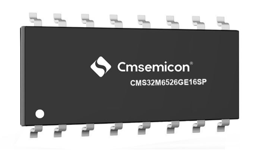

本方案核心采用中微半导体CMS32M65xx系列MCU微控制器。该芯片基于高性能ARM Cortex-M0+内核,主频高达64MHz,可广泛适配1.8V至5.5V的工作电压,具备出色的功耗控制与系统稳定性。其内置64KB Flash存储器、8KB SRAM及1KB Data Flash,支持复杂控制算法的运行与数据存储。MCU微控制器芯片配备23个通用GPIO、6通道增强型PWM输出,并支持死区可调的互补PWM信号,极大优化了电机驱动效率。
电机控制
MCU微控制器性能特点:
①MCU微控制器集成12Bits高速ADC,多路高性能模拟运放和可编程PGA,精简外围电路
②无感FOC、单双电阻控制方式
③MCU微控制器自收敛直接闭环启动算法,适应不同负载启动,100%启动成功
④顺逆风启动效果优良,启动快速平稳,无失步,运行平稳噪音低
⑤MCU微控制器转速控制可高达120000+RPM
⑥恒转速/恒功率控制
