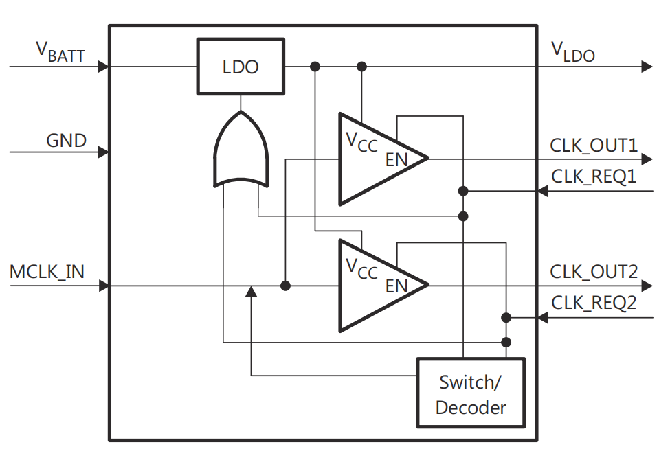

核芯互联隆重推出 CLB3RL02,一款专为满足这些高标准而设计的超小封装(仅为0.8mm x 1.6mm)的两通道时钟扇出缓冲器。CLB3RL02 的核心功能是将单一时钟源(通常是 TCXO)有效缓冲并分发至多个外围器件,同时确保最小的附加相噪、抖动和最优的信号完整性。

集成 LDO  稳压输出,最大  驱动能力 可为外部 TCXO 等器件提供低噪声电源,简化电源设计,并优化时钟源相噪表现。
可控转换速率  至  上升/下降时间 (针对  至  负载) 限制 EMI 辐射,同时防止由于快速或慢速转换导致的附加相噪和占空比误差。
输入耦合 内置  交流耦合电容 无需外部交流耦合电容,简化设计,节省 PCB 空间。

内置的  LDO 稳压器可接受  至  的输入电压,可以直接从单节锂电池供电。 引脚外部可用,可为外部时钟源(如 TCXO)提供干净、稳压的  电源。这种供电策略对实现整个时钟链路的最佳相噪性能具有决定性作用。LDO 的启用受任一 CLK_REQ_N 信号控制。

CLB3RL02 采用了先进的自适应时钟输出缓冲器。
EMI 管理:通过将输出信号的上升/下降时间控制在  以上,有效限制了高频分量,从而显著最小化 EMI 辐射。
信号纯度:同时,将转换时间限制在  以下,避免了在负载器件中引入额外的相噪和占空比误差。
反射控制:输出级会根据瞬时电压电平动态改变阻抗,限制信号反射,确保输出信号在转换过程中保持单调性。

直接连接 TCXO:由于内置了交流耦合电容  ,MCLK_IN 无需外部电容即可直接连接到 TCXO。
双通道独立控制:两个时钟请求输入(CLK_REQ1/2)允许外围设备独立启用所需的时钟输出。
低功耗关断:低功耗关断:当所有时钟请求信号均处于非活动状态时,器件将进入低功耗关断模式,此时电流消耗低于 。在关断模式下,LDO 输出、CLK_OUT1 和 CLK_OUT2 均被拉至地 (GND)。。
