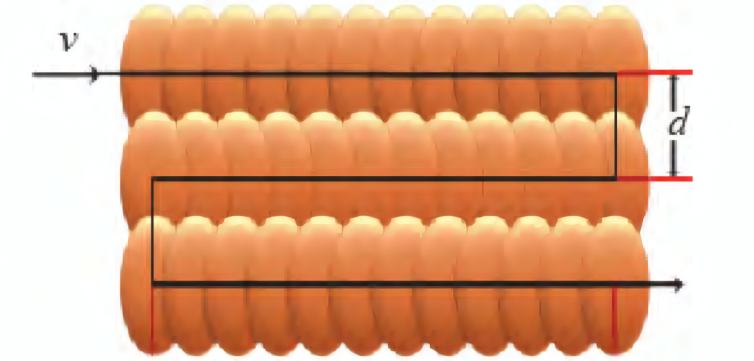

激光扫描路径

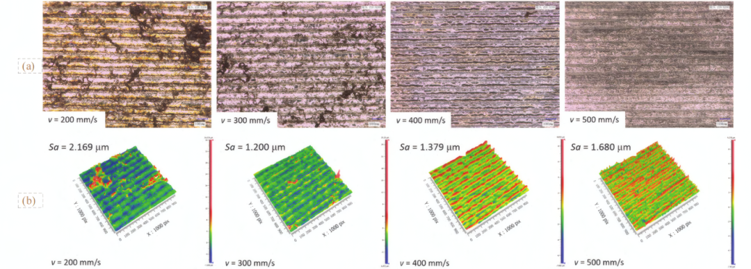

1. 扫描速率
电器不同扫描速率下白色油漆试样激光清洗后基底的表面形貌和三维轮廓
扫描速率直接影响激光与漆层的作用时间和能量密度。实验表明,速率过低(如200 mm/s)会导致能量密度过高,引发基底烧蚀与重熔;速率过高(如500 mm/s)则能量不足,漆层残留明显。300 mm/s被确定为最佳扫描速率,此时漆层清除干净且基底损伤最小。

4. 扫描间距
扫描间距决定光斑搭接率,影响热量分布与清洗均匀性。间距过小(0.02 mm)易导致热累积损伤;间距过大(0.11 mm)则出现清洗盲区。0.05 mm(搭接率75%)能在保证清洗全覆盖的同时避免热损伤

实验发现,黑色油漆的激光吸收率高于白色油漆,因此在相同参数下,黑色油漆更易被彻底清除,清洗后基底表面平整光滑(Sa=0.777 μm)。白色油漆则对工艺参数更为敏感,清洗后表面仍可见痕迹,粗糙度较高(Sa=0.821 μm)。这表明在激光清洗工艺中,需根据漆层颜色调整参数,尤其对浅色漆层需更精细的控制。
