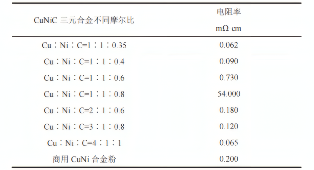

本研究采用碳热还原法,以硝酸铜、硝酸镍和蔗糖为原料,在氮气气氛中经高温反应合成CuNiC三元合金粉末。通过压片工艺制备成均匀薄片,并利用四探针电阻仪进行系统测试。实验选取不同Cu、Ni、C摩尔比的合金样品,每组数据取三次平行实验的平均值,以确保结果的可靠性。
测试 不同碳源和不同金属源的CuNiC 合金摩尔比的电阻率
测试结果显示,合金的导电性能与其成分比例密切相关。当CuC为10.35时,电阻率最低,仅为62 μΩ·cm。随着碳含量增加,电阻率明显上升;在金属比例中,铜镍比为1:1时合金结晶度更高,形成块状多孔结构,有利于电子传输。而当铜比例过高时,虽然电阻率略有下降,但合金中单质铜比例增加,可能削弱其抗氧化稳定性。

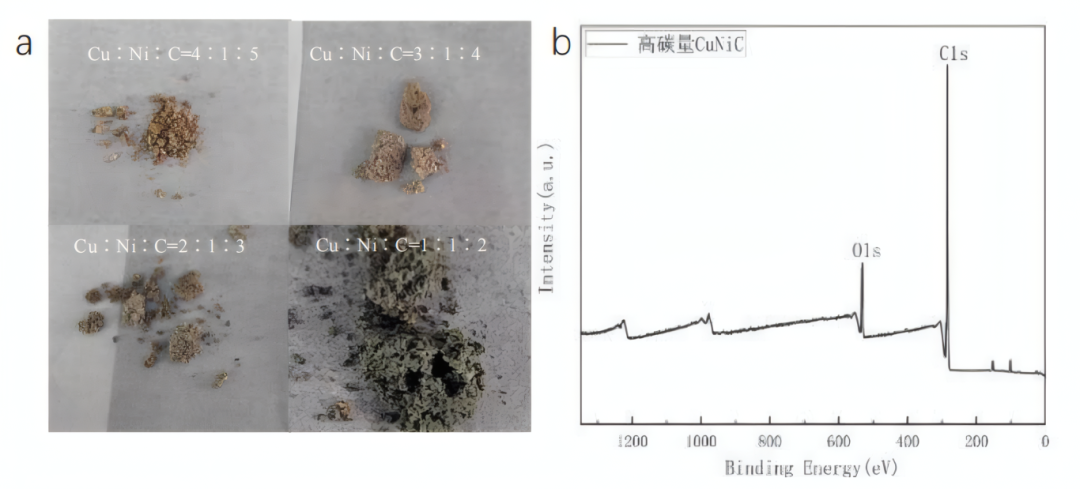

测试
不同铜镍摩尔比的CuNiC 合金宏观形貌和高碳量的三元合金 XPS 全谱
与单一CuC合金相比,CuNiC合金的导电性虽略有降低,但其抗氧化性能显著提升,在高温环境下仍能维持结构稳定。与商用的CuNi 粉制备的薄片相比,CuNiC 三元合金薄片的电阻率有所下降,仅为CuNi 薄片的0.32 倍,表现出更优的综合性能。这表明通过碳与镍的协同掺杂,不仅能有效抑制铜的氧化,还可通过调控微观形貌与相组成,在较高导电水平上实现抗氧化功能的增强。
