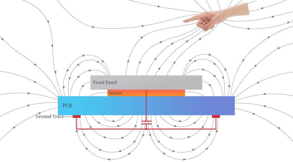

电容触控的工作原理是:通过布置在PCB上的SENSOR PAD,检测人手与金属触摸感应电极之间的电场变化,导致电容充放电电压波形以及频率发生变化,从而推出相对基准产生的差异量化检测PAD对地电容的变化值,如图1所示:
传感器
图1  电容传感器检测电场示意图

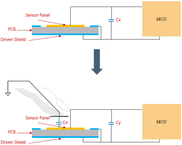

未触摸状态下,电容感应PAD上寄生电容值为Cx,当人手触摸感应区域时,会将人体对地的电容Cn并入电容检测系统,使得系统内等效电容值变成Cy(Cy=Cx+Cn),通过对电容增量Cn=Cy-Cx进行计算,可以实时获得人手触摸至离开的Cn的电容变化量和波形,如图2所示:
传感器
图2  电容传感器检测等效模型

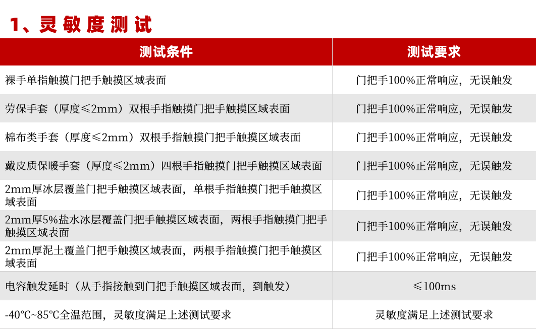

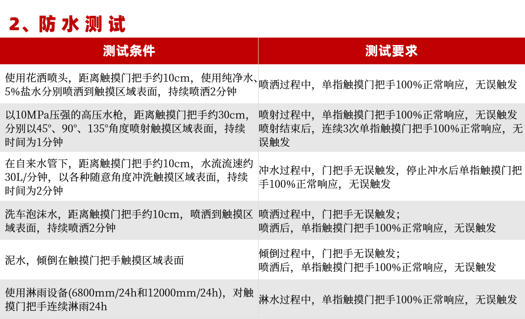

随着相关国家标准和行业标准对安全要求的进一步提升,以及国产芯片和系统方案的技术突破和本质性提升,使得行业标准从只追求高触摸灵敏度向同时实现高灵敏度、严格的冲水误触以及最高等级的EMC抗扰能力的全面要求提升成为现实。虽然目前尚未有正式标准出台,但随着进阶的国产芯片和配套方案成熟度持续提升,一套较为严苛的测试标准也逐渐成型,并在行业中形成一定共识,无法100%通过所有测试项的方案很难在新的项目中予以采用。
本文主要聚焦在流水相关的技术探讨,将流水和灵敏度测试标准总结如下:
