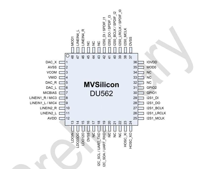

引脚定义和描述:
音频芯片引脚定义和描述
