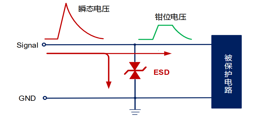

三、信号完整性与防护性的权衡
TVS的作用是吸收浪涌电流并限制尖峰电压,但在高速接口中,任何额外的寄生电容、电感都可能成为瓶颈。因此,在设计时应遵循:
优先选用专为高速接口设计的低电容TVS管;
尽量靠近接口器件布放,缩短走线,减少干扰;
使用差分布局,避免不对称影响差分信号匹配;
在必要时,使用带共模抑制功能的TVS阵列器件,提高整体ESD抗扰性。
