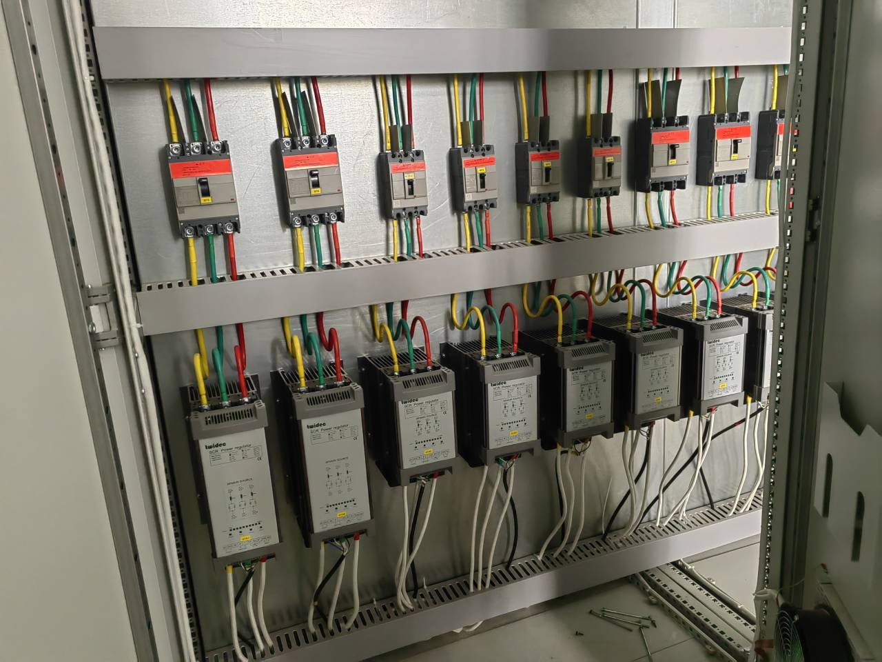

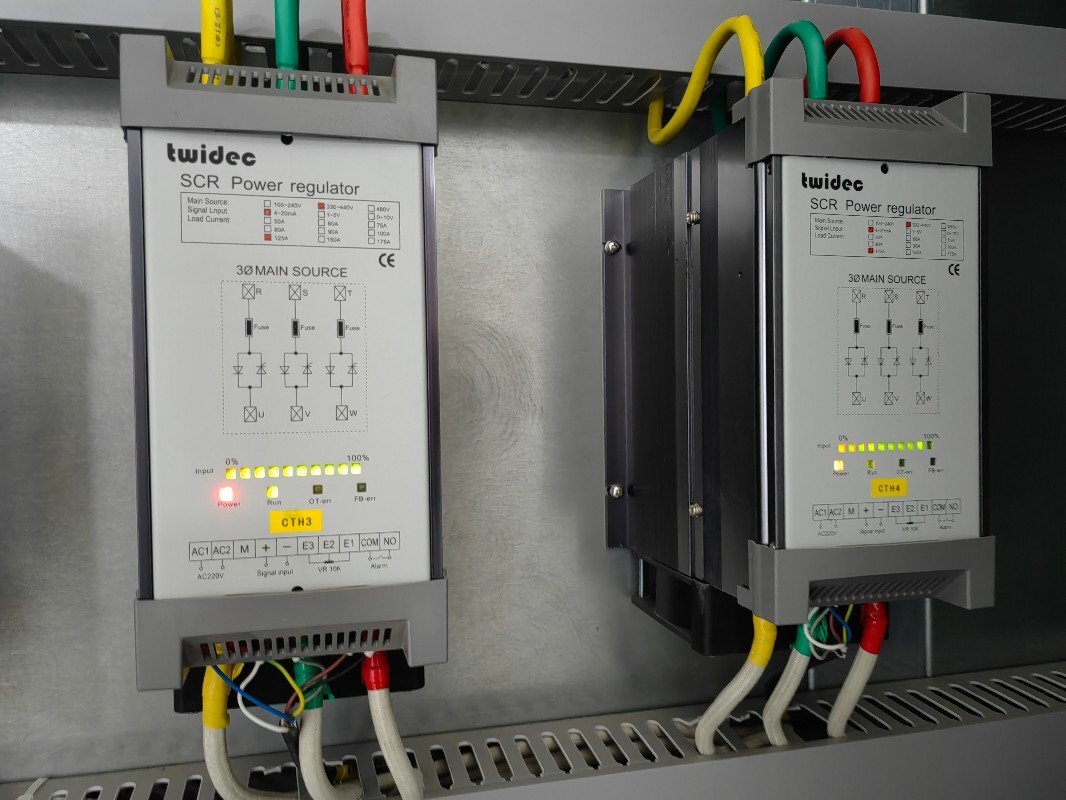

情况一:确认是感应电
感应电虽然危险性低,但持续的麻感会影响操作体验和安全心理。可以通过以下方法有效抑制:
强化有效接地:这是最根本的方法。检查并确保从设备外壳引出的接地线线径足够(≥4mm²铜线),连接点无锈蚀、松动,并最终接入车间的总接地铜排,保证接地电阻小于4Ω。
增加屏蔽与隔离
将电力调整器的输入输出动力线更换为带铜网屏蔽层的电缆,并将屏蔽层在设备端良好接地。
如果条件允许,增大电力调整器与变频器等干扰源的距离(至少0.5米以上),能显著降低感应强度。
使用高阻抗检测工具:用数字万用表测量时,由于其内阻很高,测量感应电压值可能虚高。可以改用模拟式(指针式)万用表测量,其不同电压档的读数若基本一致,也提示是感应电。
漏电
情况二:确认是漏电
漏电必须立即处理,严禁带电操作
立即停用并隔离:第一时间切断电源,并挂上“设备漏电,禁止合闸”的警示牌。
内部检修:请专业电工或维修人员打开设备外壳,重点检查:
所有接线端子有无松动、碰壳。
功率器件(如晶闸管模块)的绝缘垫是否老化、破裂。
内部是否有积尘、潮湿或异物,这些会导致绝缘下降。
善用漏电保护(RCD):为电力调整器的供电回路加装或检查漏电保护器。它能在线路泄漏电流超过安全值(如30mA)时瞬间跳闸,是防止触电的最后防线。需定期按动“试验按钮”确保其有效。
核对故障代码:如果设备显示屏有报警(如E-003过流或E-004负载断线等),应作为重要线索,结合排查。
漏电
重要提醒与误区
误区:“电压不高就没事”:感应电电压可能测出来很高,但因其内阻极高、能量极小,所以危害不大。真正的风险在于误判,把漏电当成感应电。
误区:“接了地线就绝对安全”:接地线只能为泄漏电流提供一条低电阻通路,帮助保护开关跳闸。如果接地线本身断路或电阻过大,设备漏电时外壳依然会长时间带电。
安全第一:如果无法自行判断,或处理漏电缺乏经验,务必请专业电工处理。在潮湿、金属容器等特殊环境中,任何带电现象都应视为漏电,加倍警惕。
