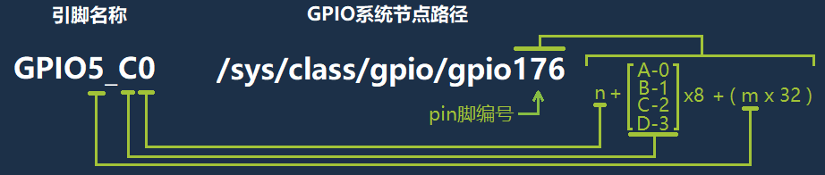

以GPIO5_C0为例,【引脚名称】【Chip对象名】【Line偏移量】三者之间的关系如下方公式所示。
RV1126B

【引脚名称】【GPIO系统节点路径】两者之间的关系如下方公式所示。
RV1126B

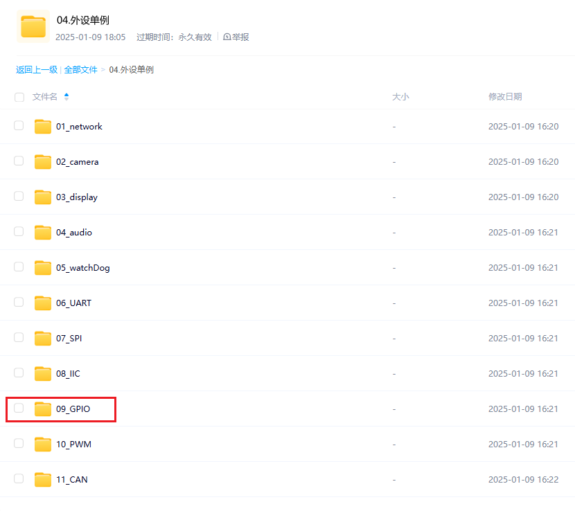

2.2  源码下载以及例程编译
首先,在虚拟机后台终端,执行以下命令,创建外设单例源码管理目录:
cd /opt mkdir -p EASY-EAI-Nano-TB/demo
首先,到【百度网盘】上下载相关的单例程序:
链接:https://pan.baidu.com/s/1Br608Hiff2Xs65PzWO_qWQ?pwd=1234
提取码:1234

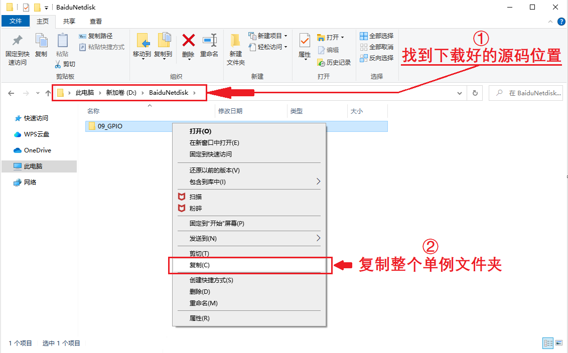

比如把单例程序下载到:此电脑\D:\BaiduNetdisk (无规定,用户可自主选择),如下图所示。
RV1126B

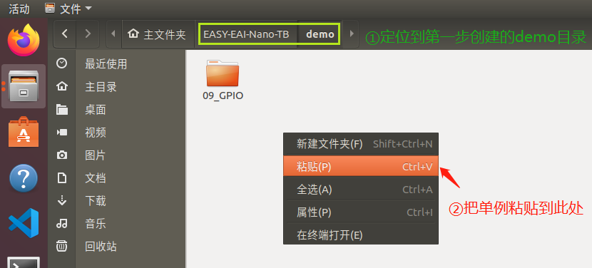

再将下载好的单例复制进入虚拟机的文件系统,过程如下图所示。
RV1126BRV1126BRV1126B

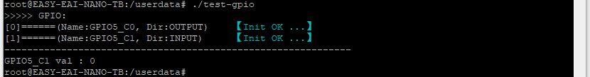

执行例程命令,如下所示。
sudo ./test-gpio
       执行效果如下所示。
RV1126B

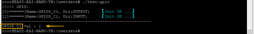

再把【GPIO5_C0】和【GPIO5_C1】用导线短接起来,就能从【GPIO5_C1】引脚读到从【GPIO5_C0】输出的【高电平】,如下所示。
RV1126B
