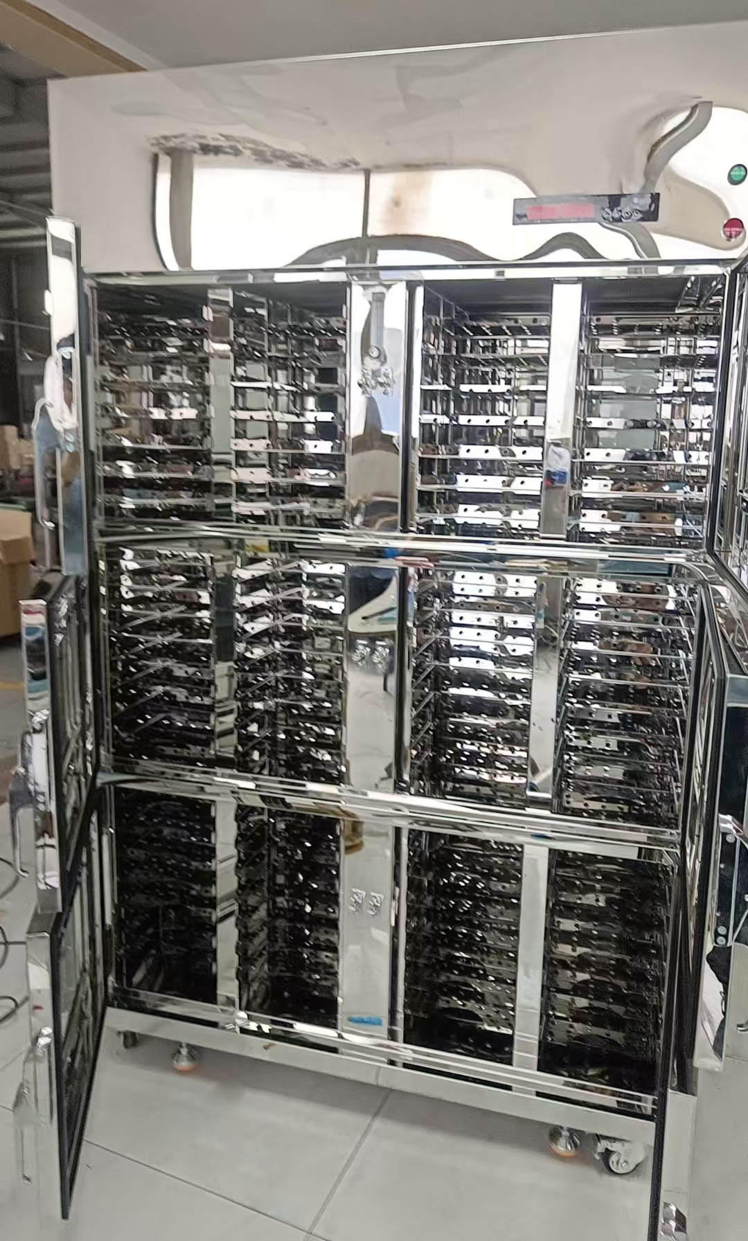

光罩盒氮气柜提供了一个洁净、干燥且充满氮气的环境,以保护光罩免受氧化和湿气的影响。氮气柜通过控制柜内的湿度和氮气含量,以保护光罩免受湿气、灰尘、化学气体和其他污染物的影响。沐渥光罩储存氮气柜就是一个例子,它不仅提供洁净及干燥的光罩储存空间,还有节能设计,通过自动化控制系统,减少氮气使用量,比传统的氮气柜节省80%以上的氮气用量。

光罩盒氮气柜通常采用不锈钢材质来制造,因为不锈钢具有良好的耐腐蚀性、耐热性和结构稳定性,这些特性对于维持光罩的质量和安全至关重要。以下是一些关于光罩盒氮气柜的特点和注意事项:
1.耐腐蚀性:不锈钢材质能够抵御各种化学介质的侵蚀,这对于保持光罩盒内部环境的稳定性和清洁度非常重要。
2.耐热性:不锈钢能够承受较高的温度,这有助于在氮气柜内部维持恒定的温度,防止光罩因温度波动而受损。
3.结构稳定性:不锈钢材质的光罩盒氮气柜结构稳定,不易变形,这有助于保护光罩在存储和运输过程中的安全。
4.低释气材质:使用不锈钢材质的光罩盒可以减少因材料本身释放气体而导致的光罩污染,从而降低污染的风险。
5.防静电设计:一些光罩盒采用不锈钢的导体材料包覆,能完全阻绝电场并避免静电损害,这对于敏感的光罩来说是必要的。
6.缓冲设计:特殊的支点机构设计能缓冲光罩在运输时因震动产生的微粒,保护光罩不受损害。
7.节能设计:一些光罩盒氮气柜采用节能设计,比传统的氮气柜节省氮气用量,同时提供可视化的温湿度显示,提高了保存的可靠度。
8.安全和监控:光罩盒氮气柜可能配备有门禁刷卡、RFID控制、异常警报及记录等功能,确保光罩的安全存储。
9.过滤系统:柜体安装ULPA网及化学滤网,正压防尘洁净设计,确保光罩盒内部环境的清洁。
10.温湿度控制:光罩盒氮气柜通常具备温湿度监控功能,可以设定、记录、警报和偏移校正,确保光罩存储环境的稳定性。
