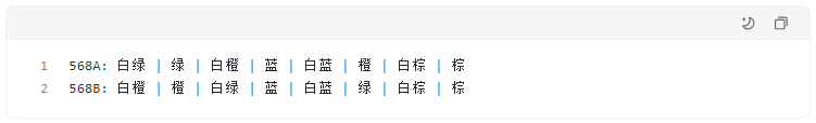

  一、568A与568B的线序定义
  1. 568A标准
  从左到右(水晶头金属触片朝上,针脚1在最左侧)的线序为:
  白绿(1)、绿(2)、白橙(3)、蓝(4)、白蓝(5)、橙(6)、白棕(7)、棕(8)
  特点:绿色线对(白绿、绿)位于前两位,橙色线对(白橙、橙)位于中间。
  2. 568B标准
  从左到右的线序为:
  白橙(1)、橙(2)、白绿(3)、蓝(4)、白蓝(5)、绿(6)、白棕(7)、棕(8)
  特点:橙色线对(白橙、橙)位于前两位,绿色线对(白绿、绿)位于中间。

  六、示例图示
双绞线
  记忆技巧:
  568A:绿橙交叉(绿在前,橙在中)。
  568B:橙绿交叉(橙在前,绿在中)。
