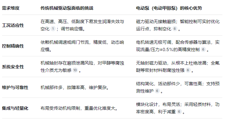

新一代先进航空发动机追求更高的推重比和热效率,这导致其燃油泵长期服役于高速、高温、高压、低介质黏度的极端环境中。具体而言:高速性要求泵的转子系统在每分钟数万转的超高转速下保持动态平衡与结构完整;高温性源于发动机舱的高温环境及燃油本身作为冷却剂被加热,要求材料具有优异的热稳定性和抗蠕变能力;高压性则对应发动机燃烧室的高压需求,要求泵具备强大的增压能力和承压结构;低黏度性,尤其是甲醇等替代燃料的黏度通常低于传统航油,使得摩擦副之间的润滑油膜难以形成,加剧磨损风险。此外,航空燃油泵还需应对大流量跨度(从地面怠速到高空全功率)、剧烈振动、高频冲击以及高低温循环等综合考验。其内部流场复杂,困油空化现象(指齿轮泵等容积泵中因封闭容积变化引起的油气穴现象)极易发生,导致效率下降、振动噪声加剧乃至部件气蚀损坏,这是制约长寿命、高可靠性的关键难题之一。
1.2 电动化与智能化的发展趋势
传统的航空燃油泵多由发动机附件机匣通过齿轮机械驱动,其流量和压力调节存在滞后性,且系统布局受机械传动限制。随着多电/全电飞机理念的深入发展,采用电动机直接驱动的电动燃油泵成为明确趋势。电动泵(电机驱动泵)的核心优势在于实现了泵的独立供能与精准控制。它可以根据飞行各阶段发动机的实时需求,通过电机转速的无级调节,实现流量和压力的快速、精确响应,这特别有利于提升发动机的燃油经济性和动态性能。同时,电动化省去了复杂的机械传动机构,简化了系统布局,提高了安装灵活性,并有助于减轻系统重量。
