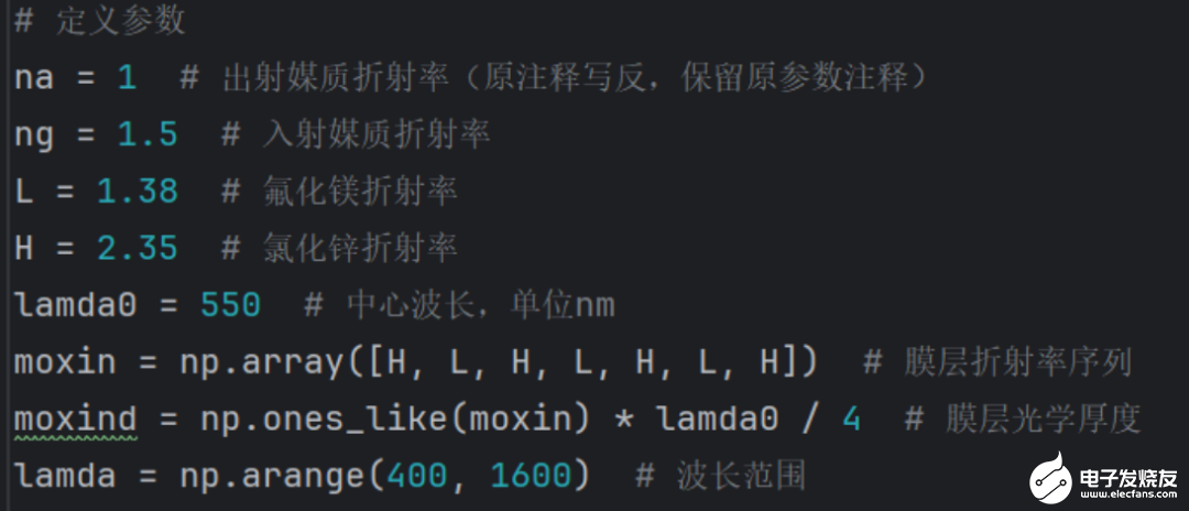

2.1定义初始参数
光放大器
参数选择参考[2],已验证程序的正确性。

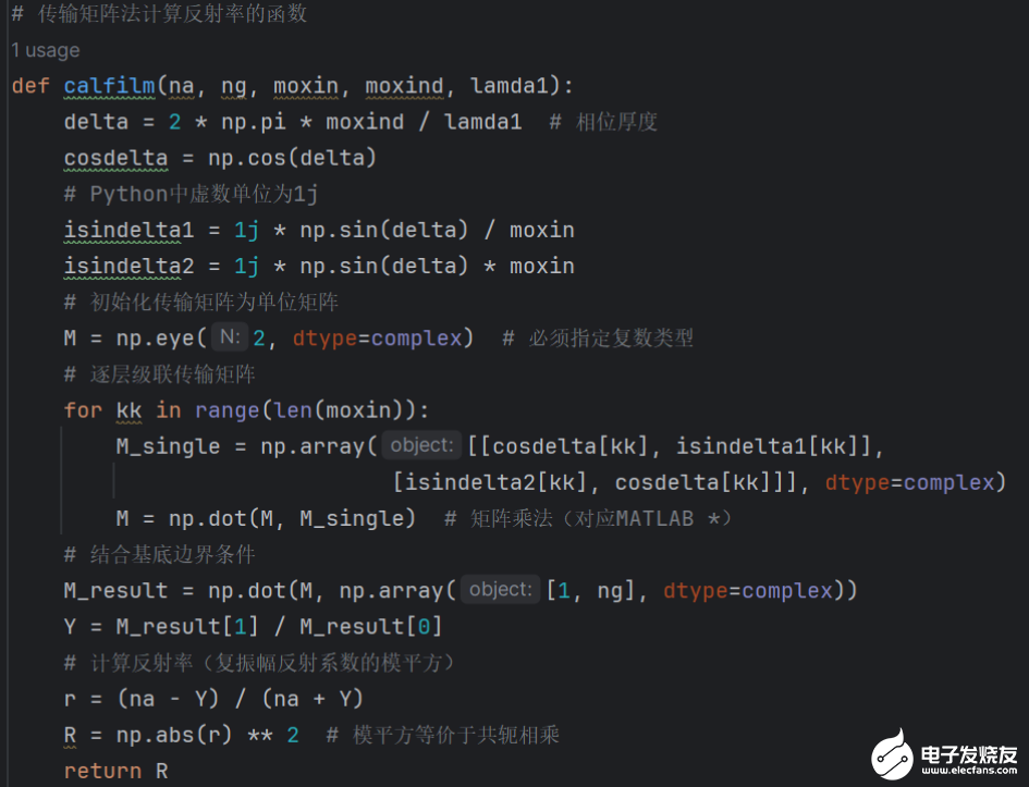

2.2反射率计算
光放大器

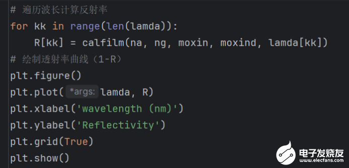

2.3绘制反射率谱
扫描整个波段,并绘制反射率谱。

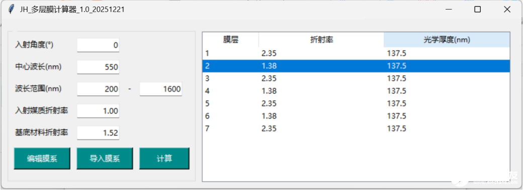

4多层膜计算器
4.1见合的多层膜计算器
使用第3节方法,我们编制了一个小工具,以方便后期的镀膜的频繁计算仿真。 光放大器
链接:https://drive.weixin.qq.com/s?k=AO8AoQfDABoutL2v5B
注意:编辑膜系时,里面的厚度填写应为光学厚度,通常为λ/4,λ/2,3λ/4,程序内部会自行计算物理厚度。
