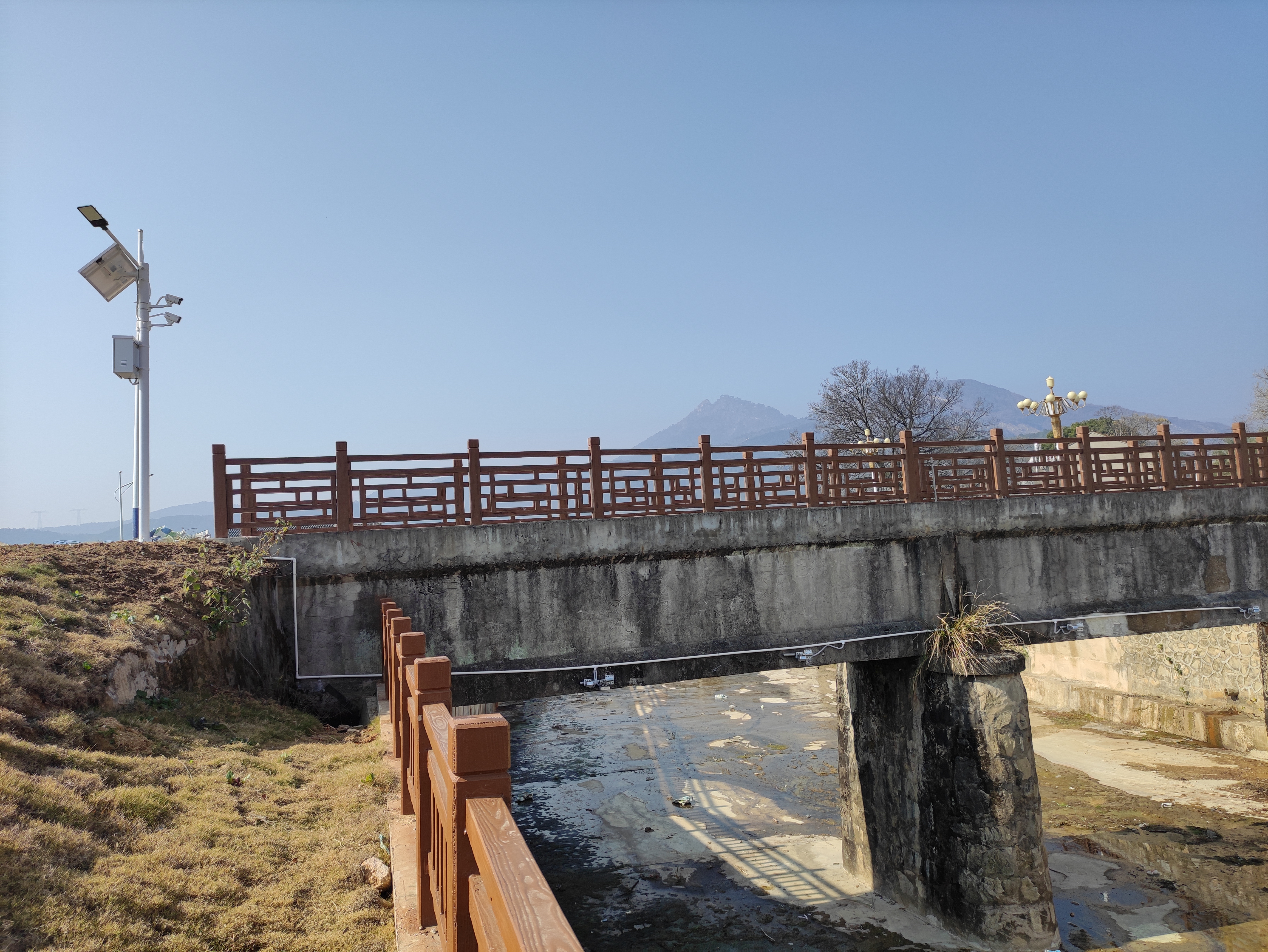

阵列雷达波测流系统的技术优势在实际应用中得到充分体现,一线水文监测人员通过长期实践总结其在复杂场景下的突出表现。多波束阵列设计实现全断面同步测速,彻底改变传统单点测速需移动探头的作业模式,大幅缩短单次测量耗时,使断面流量数据的时效性显著提升。非接触式测量模式避免传感器与水体直接接触,完全消除设备对原有流态的干扰,同时规避水中漂浮物、泥沙淤积对设备的损坏风险,适用于高含沙量、多漂浮物的河流监测。系统的安装无需大规模土建工程,可直接架设于桥梁、堤坝、缆道等既有设施上,大幅降低施工成本与周期,老旧水文站的升级改造工作可在短时间内完成。智能算法的嵌入使系统具备自主识别流态的能力,能根据断面流速分布特征自动调整计算参数,无需人工干预即可适应不同水文情势的变化。
