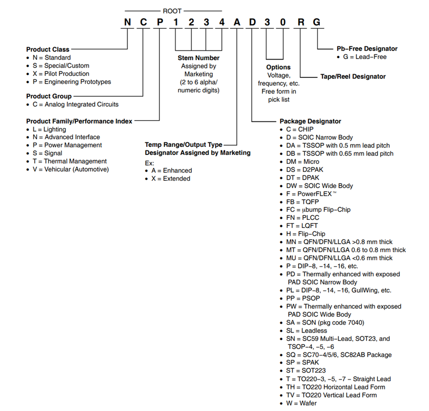

找到 EOL 产品替代型号的核心,是先理解安森美器件命名规则 —— 不同品类器件的型号编码逻辑不同,掌握关键字符含义,能快速匹配功能、封装、参数相似的替代款。以热门品类为例IGBT和模拟集成电路两类核心器件举例说明。
IGBT产品“NGTB25N120IHWT4G”——“GT” 代表 IGBT 产品组,“B” 是带共封装二极管的产品系列,“25” 为 100℃下 25A 的电流规格,“N” 是 N 沟道,“120” 对应 1200V 电压等级,“IH” 是电感加热优化的性能属性,“W” 为 TO-247 封装。若该型号 EOL,替代时可优先匹配 “产品组(GT)+ 系列(B)+ 电流 / 电压等级 + 封装”。
传感器
模拟集成电路型号 “NCP1234AD30RG”——“N” 是标准产品类,“CP” 代表模拟集成电路电源管理产品组,“1234” 是产品编号,“A” 为增强型温度 / 输出类型,“D” 对应 SOIC 封装。
传感器
更多安森美器件命名规则可扫码查看安森美相关白皮书,涵盖 EliteSiC、IGBT、MOSFET、图像传感器等多类产品的编码逻辑。

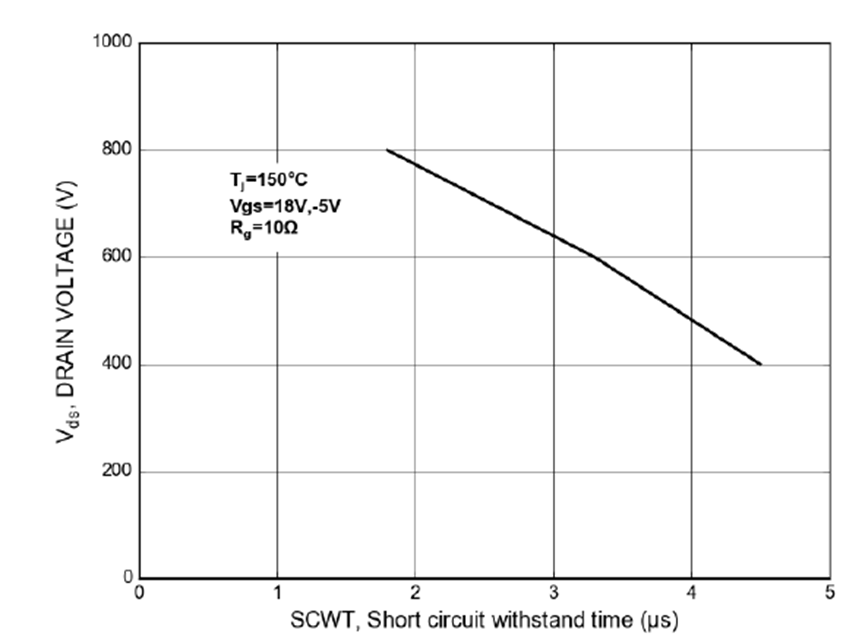

  SiC MOSFET的短路耐受时间代表什么?
SiC MOSFET 的 “短路耐受时间”(SCWT),是指器件在栅极驱动正常、漏极 - 源极出现短路故障时,能维持安全工作而不损坏的最长时间—— 这是衡量 SiC 器件鲁棒性的核心指标之一,直接影响功率电路的保护设计余量。
安森美 1200 V M 1 SiC MOSFET 留有一定的设计裕度,以提供短路耐受能力。器件能够在短路中存活的时间取决于许多因素,最重要的因素是 VDS 和设备可能遭受短路事件的参考温度。
传感器
20 mΩ、1200 V 半桥 SiC MOSFET 模块中的短路耐受时间
第三代 M3 引入了更多创新,M3 技术部署到了两种特定应用的产品中:M3S 和 M3E/M3T。M3E 产品旨在满足主驱逆变器应用的要求,短路耐受时间约为 1.5 µs。
