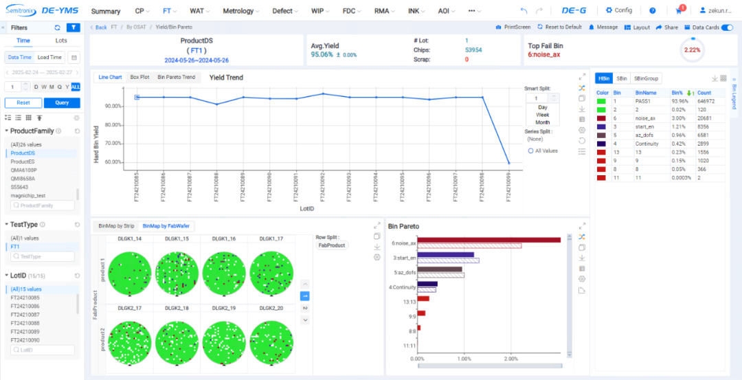

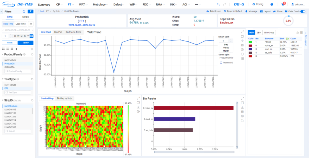

01YMS系统,新增支持多Die合封类型产品
在半导体行业多芯片合封(Multi-Die )技术日益普及的背景下,传统的良率分析方法面临巨大挑战。针对这一行业痛点,广立微与矽睿科技进行了深度合作,针对多Die合封类型产品,并结合矽睿科技工程师的实际工作流程与分析实践,专门开发了By Strip分析模块。该模块与系统现有数据分析页面实现了有机融合,构建了一个覆盖数据清洗入库、快速分析、横向对比到深入下钻分析的全链路、高效率、高精度、多维度的分析体系。
广立微电子
这一解决方案精准应对了复杂合封产品在良率追溯和根因定位上的难题,通过提供Strip维度的全面数据展示,直观呈现多个合封产品数据对比分析,能够精准锁定良率问题的根源,显著提升了矽睿科技在前沿封装领域的良率管理效率和水平。

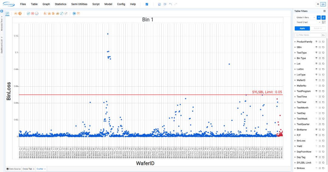

用户故事:协同挖掘潜在问题,实现良率关键跃升
在合作中,矽睿科技的工程师运用YMS系统进行深度数据分析。面对行业中共性的复杂测试环境挑战,双方团队协同分析,依托YMS系统的多维度数据预统计架构与强大的关联分析能力,结合矽睿科技工程师深厚的工艺经验,协同定位了某测试设备的潜在异常趋势。经过后续多次验证分析与持续追踪,工程师最终锁定根源在于部分测试程序(Test Program)存在可优化空间,在完成针对性优化后,成功推动产品良率提升了1.4%。
