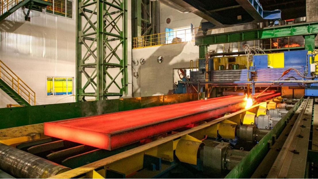

在现代化冶金生产厂中,工业自动化网络面临着特殊挑战:高温、多尘、强电磁干扰的恶劣环境,以及大规模分布式设备管控需求。PROFIBUS集线器作为PROFIBUS-DP网络的物理层扩展设备,在连接西门子PLC(如S7-300/400系列)与现场设备之间扮演着关键角色。
冶金工厂中,PROFIBUS集线器的一侧连接PLC主站,另一侧则需要连接多种关键生产设备:包括但不限于连铸机扇形段调节装置、轧机厚度自动控制系统(AGC)、加热炉温控仪表、物料输送系统变频器、化学成分在线分析仪以及各类传感器(温度、压力、流量)。这些设备通常分散在数百米范围内,传统线性总线拓扑难以满足可靠性与扩展性要求。
