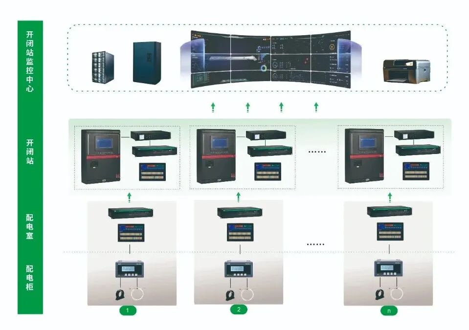

监控系统
CET智能配电监控系统管理站、智慧供配电管理平台、通信设备、智慧配电设备组成,可帮助客户全面掌握机场各区域用电设备运行情况,使运维资源配置有的放矢,提升安全性与可靠性、实现智能化管理;帮助客户分析挖掘用能特征,另通过大数据深入分析,释放数据潜力,节省资源投入、科学高效运维,提高应急响应能力和节能降耗。
系统功能
1、智慧管理
采用中心型智慧配电系统,配备智能模块型智慧配电设备,实现配电综合监测、自动分析诊断、综合保护、节能控制、智能运维等高效配电及管理功能。
2、多系统融合
支持多种通信协议,与智能防雷系统、10kV侧配电自动化系统、能源管理系统等无缝对接,实现联动控制和数据分析,提升系统整体效能。
3、安全用电
提供过载、短路、过压、过载等线路保护功能,以及故障电弧、恶性负载识别等功能,确保供电系统安全可靠。同时,系统具备电气火灾监控功能,能够实时监测电气线路中的异常情况,预防电气火灾的发生。
4、运维便捷管理
具备时间记录、故障录波、故障分析、故障主动上报等运维功能,简化运维流程,提高运维效率。
5、数字能效专家
通过全面采集和分析配电系统数据,数字能效专家提供精准的能效管理报告和节能优化建议,助力机场实现能源消耗的有效控制和能源利用效率的大幅提升。
6、设备资产健康专家
设备资产健康专家实时监测设备运行状态,预测设备故障,并提供科学的维护建议,确保设备健康运行,延长使用寿命,降低维护成本。
7、碳排折算
准确计算能源消耗产生的碳排放量,帮助机场清晰掌握碳足迹,为制定减排计划和应对气候变化策略提供数据支持。
8、断路器老化和触头磨损率分析
通过分析断路器的运行数据和历史记录,评估断路器的老化程度和触头磨损率,及时提供维护建议和更换计划,确保电力系统的安全稳定运行。
济南遥墙国际机场用电设备众多,为避免配电房集中监控对网络可靠性的过度依赖,以及站级巡检运维工作中难以进行即时就地数据可视化查看的弊端,故要求每个变电所设置站控单元,可就地查询本变电所的设备运行情况
CET中电技术提供50+套站控单元,包含工业物联网边缘计算服务器并植入就地化电力监控系统,无需再配置电脑服务器和主站软件,监控画面通过HDMI输出到触摸显示屏,与总部监控中心可脱网运行。本地实时数据查看不受配电站房与中控室之间的短时网络中断影响,而且系统受外部病毒与网络攻击的影响小,可保障配电房安全健康运行。
为保证济南遥墙国际机场智能配电系统正常连续运行,要求智慧配电设备层设备保证平台退出时独立实现本地监测、保护、控制,以及本地数据计算、分析和存储等智慧配电功能。
CET中电技术提供4000+台低压智能配电终端,集配电综合监测、综合保护、电气火灾监控、智能控制、逻辑编程及运维管理于一体,作为系统的感知和执行单元,确保了配电系统的稳定运行和高效管理。
