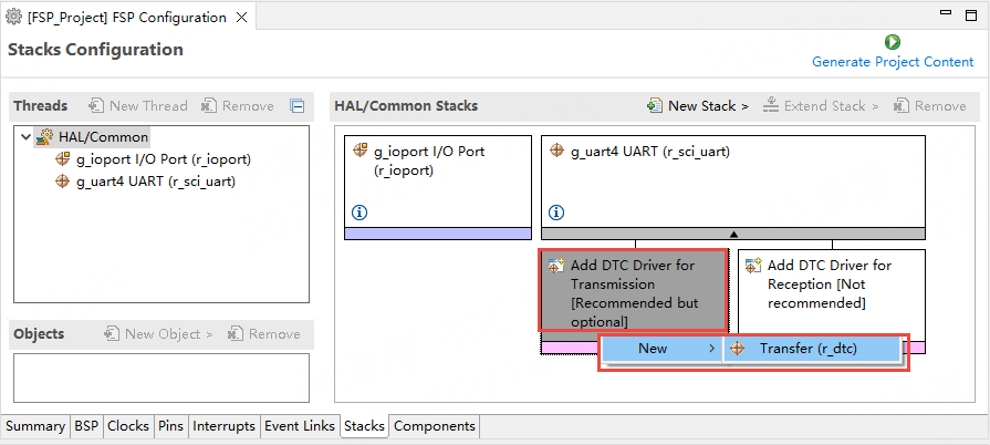

在这个已有的UART模块上面,我们下一步直接在该UART模块的底层添加DTC传输驱动。如下图所示。
瑞萨
按照如下的步骤操作,为UART的发送和接收都添加DTC底层驱动:
UART发送:用鼠标依次点击“Add DTC Driver for Transmission”→“New”→“Transfer (r_dtc)”。
UART接收:用鼠标依次点击“Add DTC Driver for Reception”→“New”→“Transfer(r_dtc)”。
我们注意到:“Add DTC Driver for Transmission”之后有“[Recommended but optional]”的字眼、“Add DTC Driver for Reception”之后有“[Not recommended]”的字眼,即:瑞萨FSP库官方推荐我们使用DTC来发送UART数据(虽然也可以不使用DTC),但不推荐使用DTC来接收UART数据。后面我们再来讲讲这是为什么。

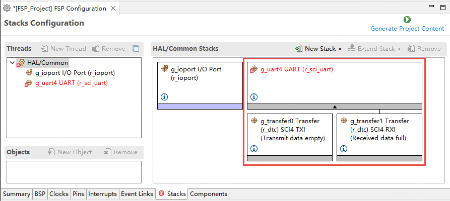

添加完成后如下图所示:
瑞萨

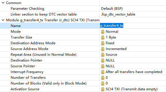

上图中显示的UART模块显示为红色,是报错的,对此还需要修改下UART模块的配置。点击UART 模块,在属性配置里将“Common”→“DTC Support”属性由“Disable”改为“Enable”即可。
接着顺便也点击下UART下面的DTC模块,会发现DTC是基本默认配置好的了,不用我们更改,也无法更改,能改的只有名字,我们把名字改一下,就可以点击生成代码,然后编译了。
瑞萨
