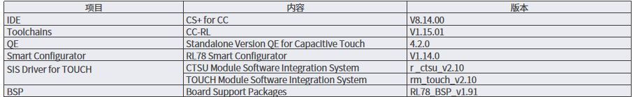

本文基于以下开发环境
1软件运行环境
RL78
硬件运行环境
RL78

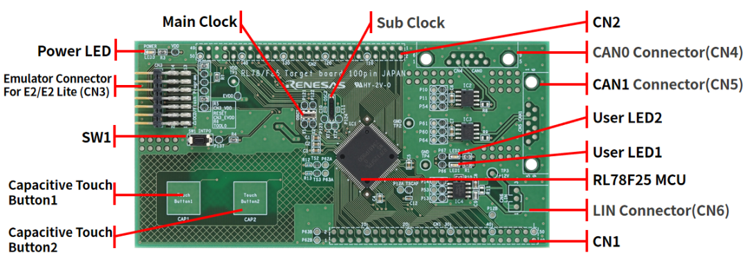

RL78/F25 Target Board简介
RL78/F25 target board(RTK7F125FPC01000BJ)
    RL78RL78

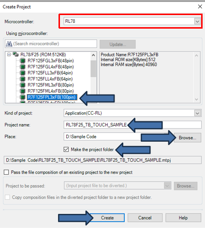

在CS+中创建新工程
打开CS+
在菜单栏点击[File]->[New]->Create New Project
按照下图所示进行设置
点击[Create]新建工程RL78F25_TB_TOUCH_SAMPLE

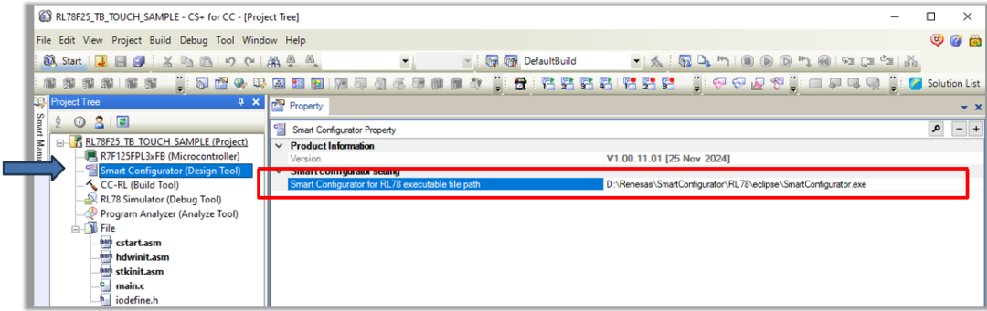

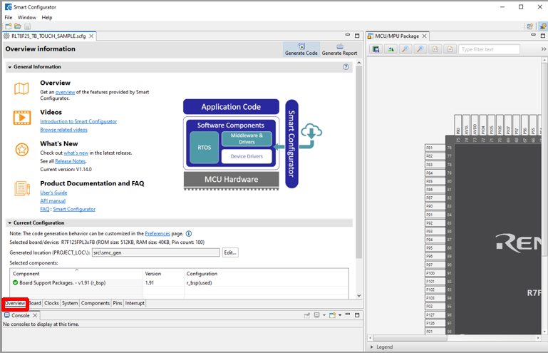

打开Smart Configurator
双击[Smart Configurator Design Tool]
RL78
Smart Configurator
打开后如下图所示
默认显示Overview选项卡

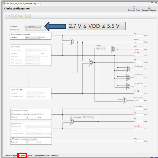

Smart Configurator设定
Clocks选项卡
设定VDD Setting
本例为2.7V ≤ VDD ≤ 5.5V
其他设置保持默认

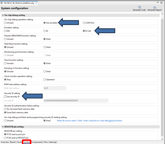

System选项卡
按照下图进行设定
RL78

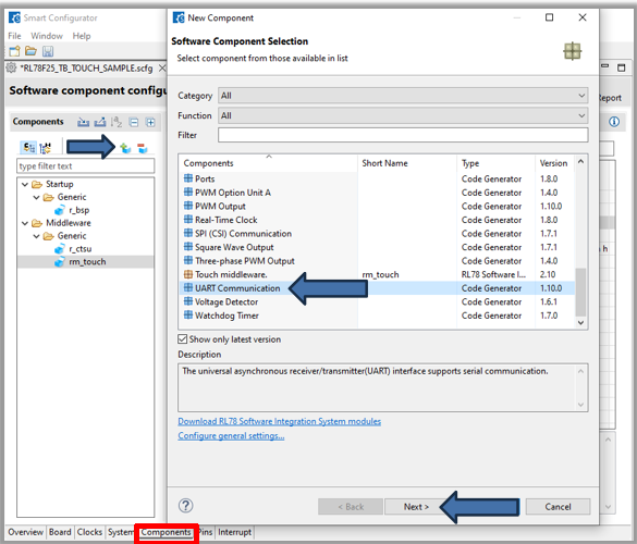

在New Component对话框中选择Capacitive Sensing Unit driver.(r_ctsu)
RL78

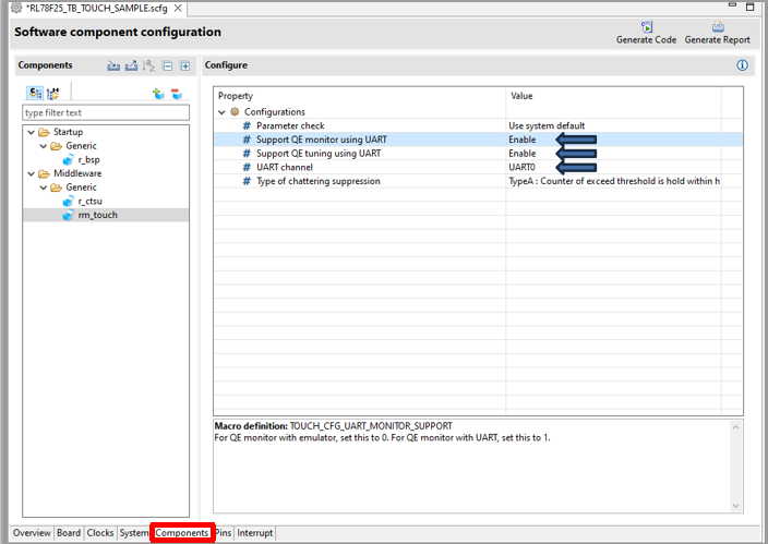

Components选项卡
rm_touch设定
按下图所示设定
RL78

在New Component对话框中选择UART Communication
RL78

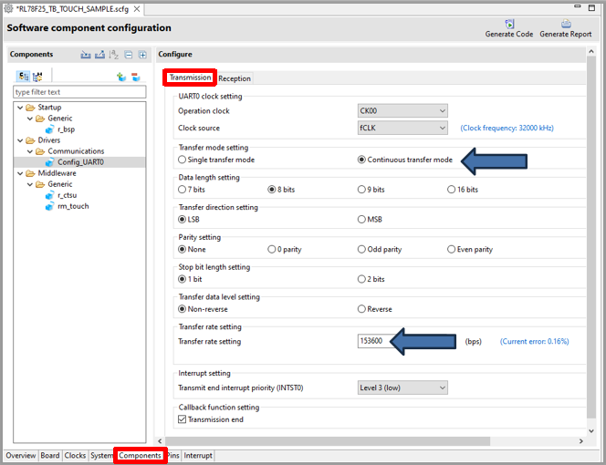

Components选项卡
UART Communication设定
按下图所示设定
RL78
Components选项卡
Transmission选项卡
按下图所示设定

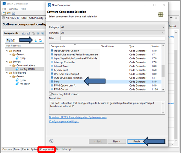

点击
RL78
按钮

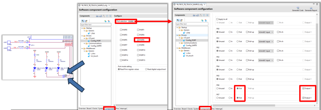

在New Component对话框中选择Ports
RL78
Components选项卡
Ports设定
用于驱动User LED
按右图所示

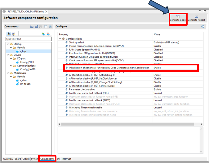

RL78
Components选项卡
确认r_bsp
Initialization of peripheral functions by Code Generator/Smart Configurator
Enable
点击
RL78
生成驱动程序

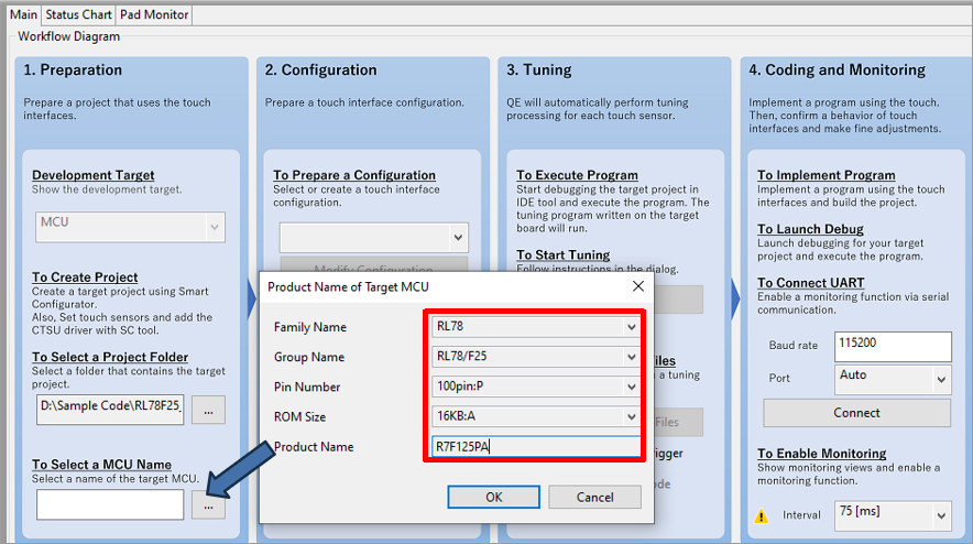

选择MCU
RL78

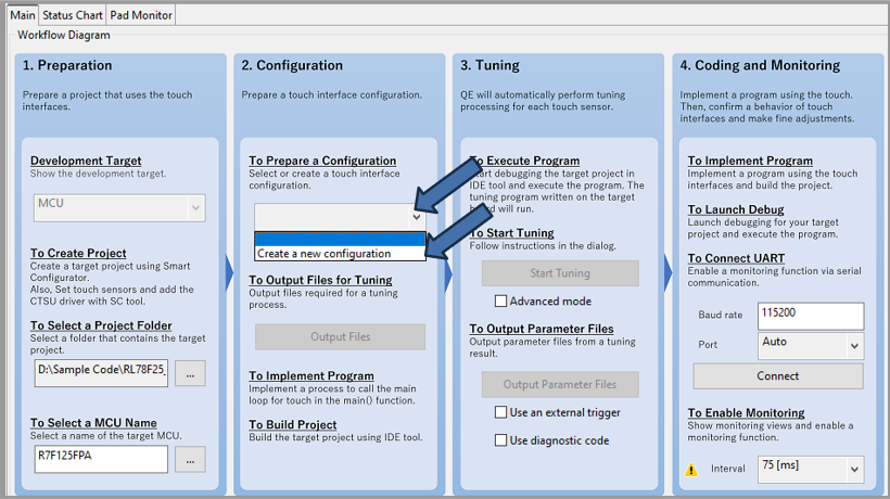

Configuration
建立配置
RL78

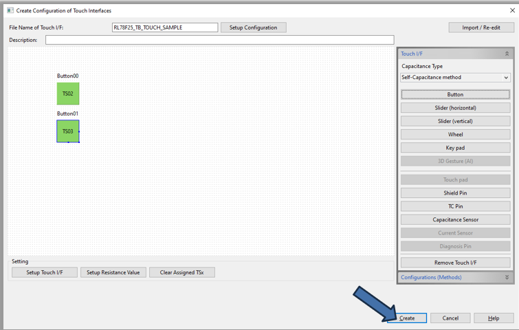

建立配置

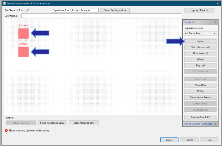

在画布中添加Button
RL78

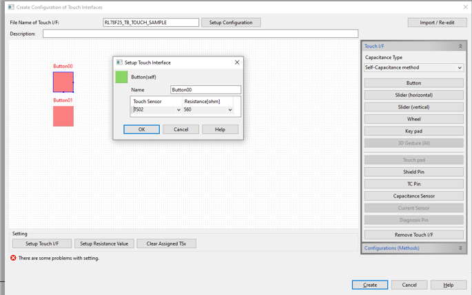

建立配置
为Button设定触摸通道和阻尼电阻(Button00/TS02/560ohm,Button01/TS03/560ohm
RL78
建立配置
点击Create完成设定
RL78

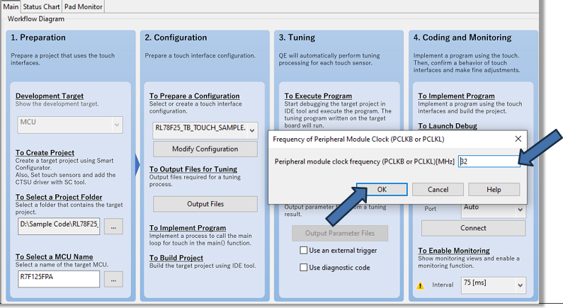

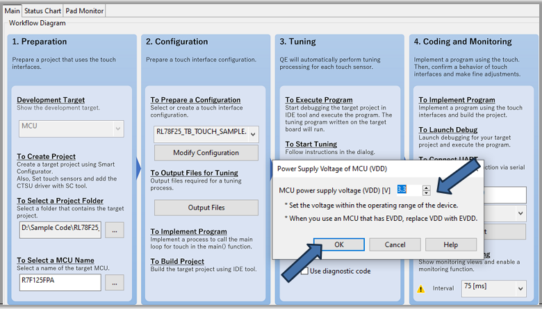

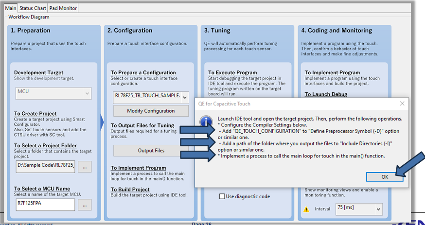

输出调优(Tuning)需要的文件后,在弹出的对话框中,设定外设工作频率(本例中为32Mhz)
RL78
输出调优(Tuning)需要的文件后,在弹出的对话框中,设定MCU供电电压(本例中使用仿真器供电3.3V)
RL78
输出调优(Tuning)需要的文件后,在弹出的对话框中,接下来将按照提示进行相关设定,为后续调优(Tuning)做准备
RL78

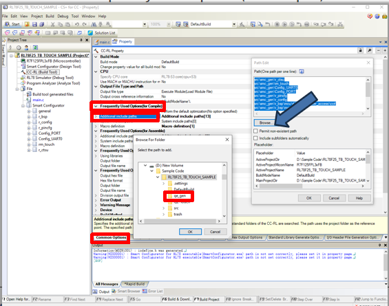

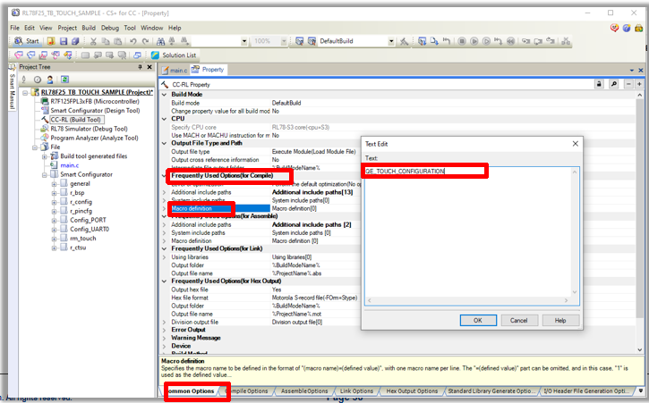

双击工程目录下的CC-RL(Build Tool),打开CC-RL Property
RL78
调优(Tuning)前的准备工作
在Common Options选项卡中Frequently used Options(for Compile)的Macro definition中添加QE_TOUCH_CONFIGURATION
RL78

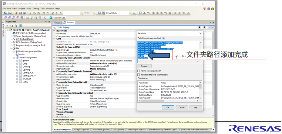

调优(Tuning)前的准备工作
在Common Options选项卡中Frequently used Options(for Compile)的Additional include paths中添加qe_gen文件夹路径
RL78
调优(Tuning)前的准备工作
RL78
调优(Tuning)前的准备工作

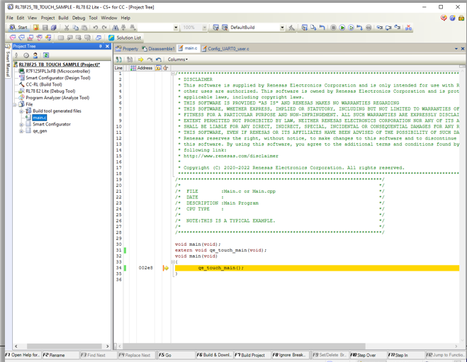

调优(Tuning)前的准备工作

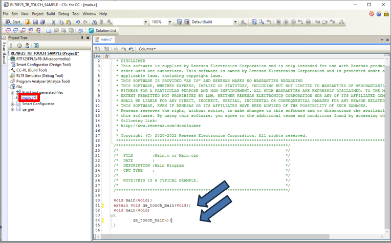

在main.c中添加qe_touch_main()的声明和调用
RL78

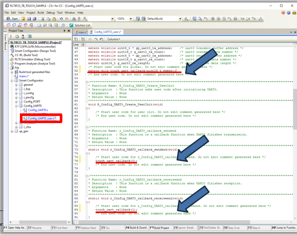

在Config_UART0_user.c中添加touch_uart_callback()的声明和调用

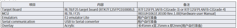

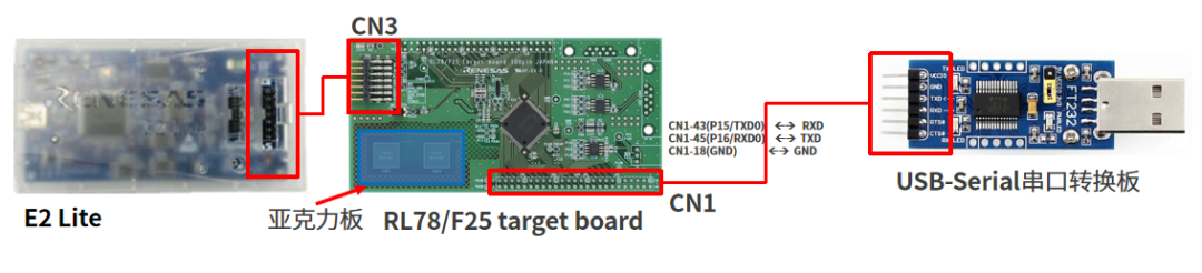

将E2 Lite连接PC以及RL78/F25 target board的CN3
将USB-Serial串口转换板连接到RL78/F25 target board的CN1
使用长45m(用户自行准备)(用户自行准备)覆盖住电极区域
注意:不允许手指直接触摸电极,否则会导致短路或者测量不正确

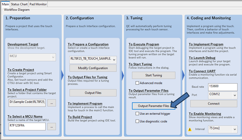

Tuning

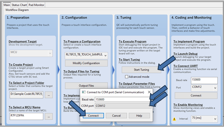

进行自动调优(Tuning)
点击Start Tuning按钮,在弹出的对话框中,设定正确的波特率和串口号,然后点击Connect
RL78

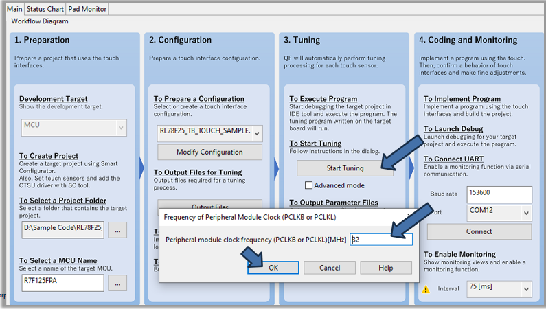

进行自动调优(Tuning)
在弹出的对话框中,设定正确的外设时钟(本例中为32MHz),点击OK,开始自动调优(Tuning)

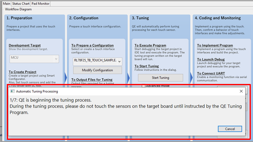

RL78
进行自动调优(Tuning)
按步骤显示自动调优(Tuning)对话框,如寄生电容测量,偏置电流调整等无需用户操作的步骤
RL78

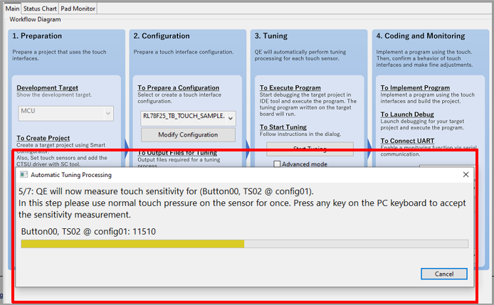

进行自动调优(Tuning)

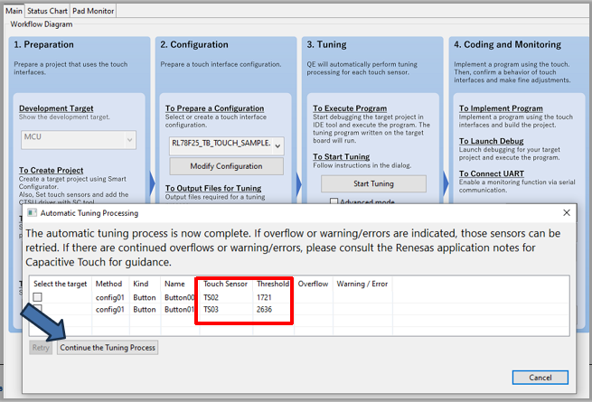

进入需要用户参与的灵敏度测量步骤
用户需要使用正常压力按压触摸按键并保持,然后按下PC键盘上的任意键,生成默认的阈值,完成调优(Tuning)
RL78
进行自动调优(Tuning)
在弹出的对话框中,显示阈值/溢出信息/警告错误信息,用户点击Continue the Tuning Process按钮完成
RL78

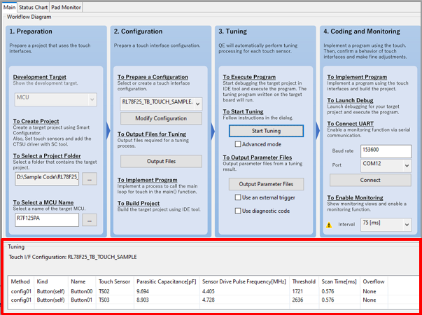

进行自动调优(Tuning)
自动调优(Tuning)完成后,在主页面的下方显示调优(Tuning)的结果,包括寄生电容值、驱动频率、阈值、扫描时间等
RL78

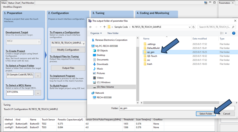

输出自动调优(Tuning)产生的参数文件
点击Output Parameter Files
RL78
在弹出的对话框中,选择工程目录下的qe_gen文件夹
RL78

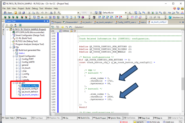

在工程目录下的qe_gen文件夹中确认新生成的参数文件
例如qe_touch_config.c中的按键阈值(threshold)等
RL78

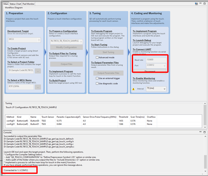

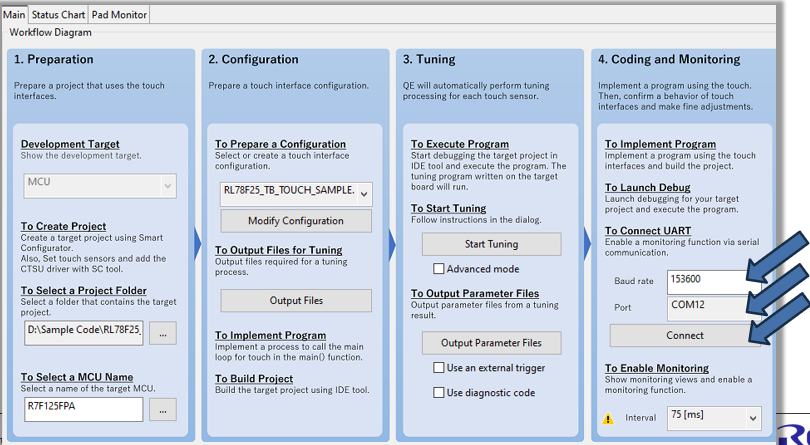

Coding and Monitoring
在CS+中停止程序,断开仿真器连接,重新编译并运行
设定正确的波特率、串口号,点击connect按钮进行连接
RL78
在Console中确认连接状态
Connected to \.COM12
RL78

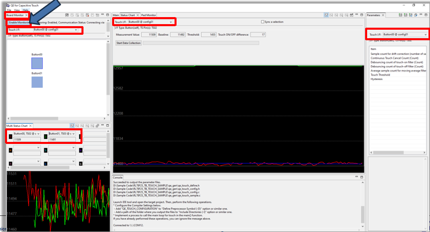

在Board Monitor中,点击Enable Monitoring,并在各个监控窗口中设定需要监控的Touch I/F
RL78

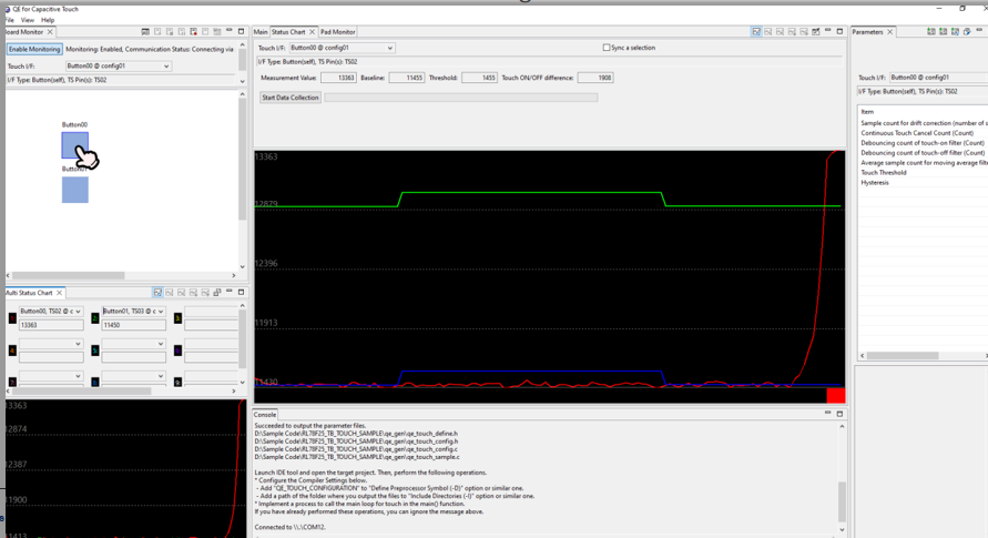

按下触摸按键,即可在各个图形化窗口中进行Monitoring以及触摸参数调整

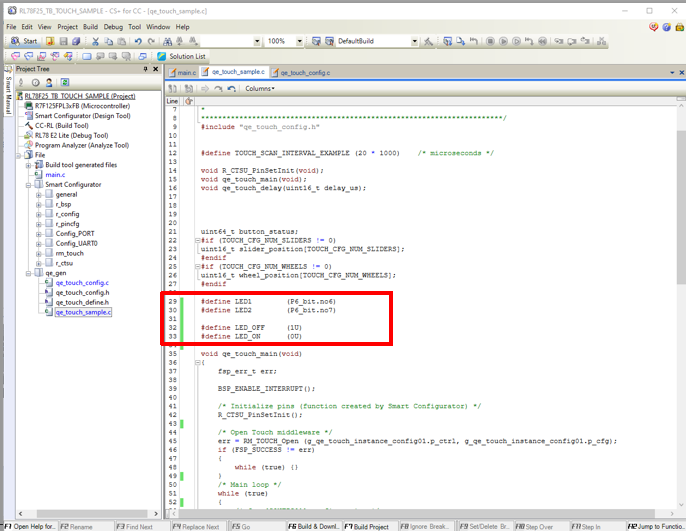

在qe_genqe_touch_sample.c中
LED1和LED2的宏定义
RL78
左右滑动查看完整内容
#define LED1        (P6_bit.no6)
#define LED2        (P6_bit.no7)
#define LED_OFF     (1U)
#define LED_ON      (0U)

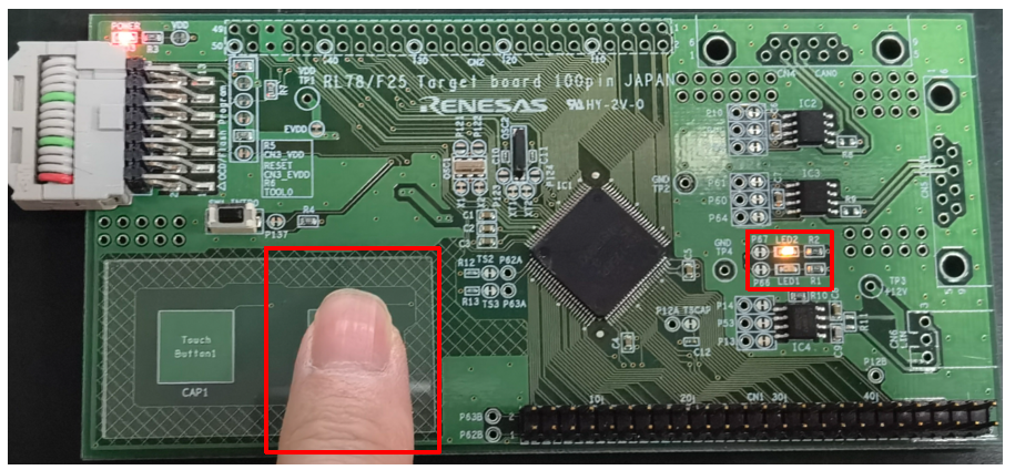

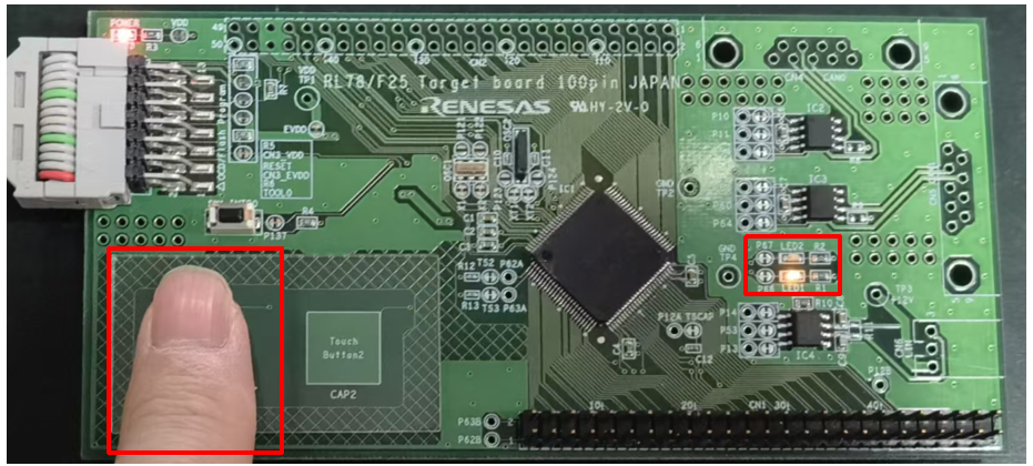

编译运行后,按下触摸按键Touch Button1点亮LED1
RL78
编译运行后,按下触摸按键Touch Button2点亮LED2
RL78
