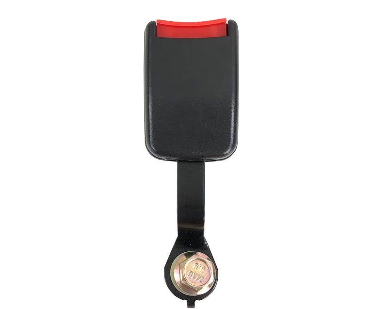

状态检测与报警
在安全带锁扣内嵌入永磁体,当安全带插入时,磁铁靠近DH220,触发其输出低电平信号;未系安全带时,磁场消失,输出高电平。该信号直接连接至车身控制模块(BCM),驱动仪表盘指示灯或蜂鸣器报警,提醒驾驶员系好安全带。DH220的快速响应时间(上升时间0.2μs,下降时间0.1μs)确保报警无延迟。
防误报与冗余设计
通过合理布置磁铁位置与极性,确保仅当安全带完全插入时磁场强度达到40Gauss以上,避免因钥匙、手机等金属物体靠近导致误触发。同时,DH220内置斩波稳定电路,可抑制温度漂移和电源噪声,进一步降低误报率。
