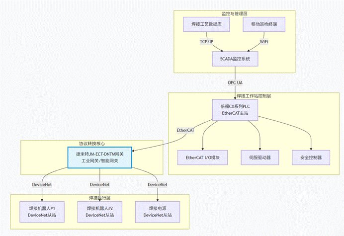

 系统拓扑架构
机器人

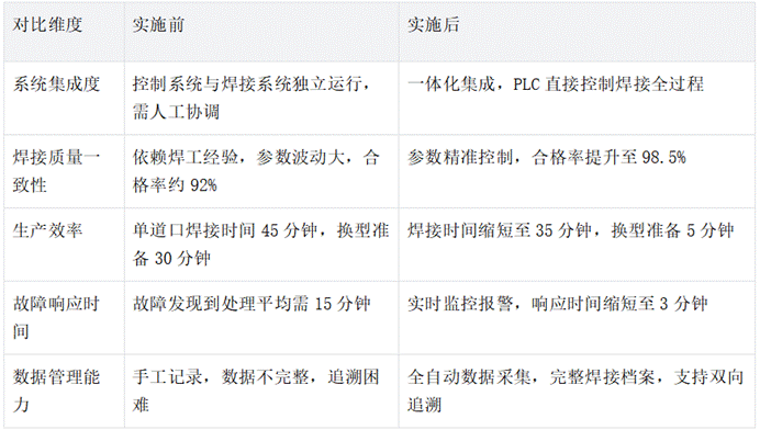

 四、 应用效果对比
机器人
