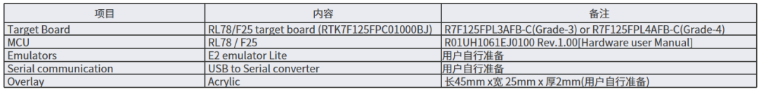

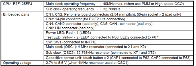

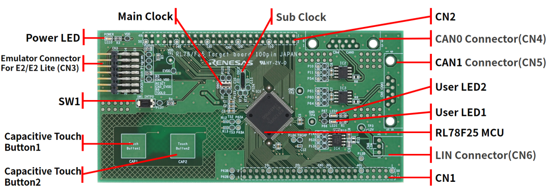

瑞萨RL78/F25 Target Board简介
RL78/F25 target board(RTK7F125FPC01000BJ)
    嵌入式嵌入式
硬件运行环境搭建
硬件连接框图
嵌入式

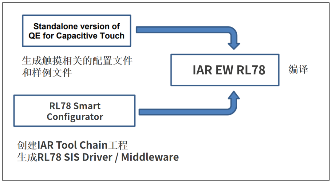

基本的软件开发流程
框图

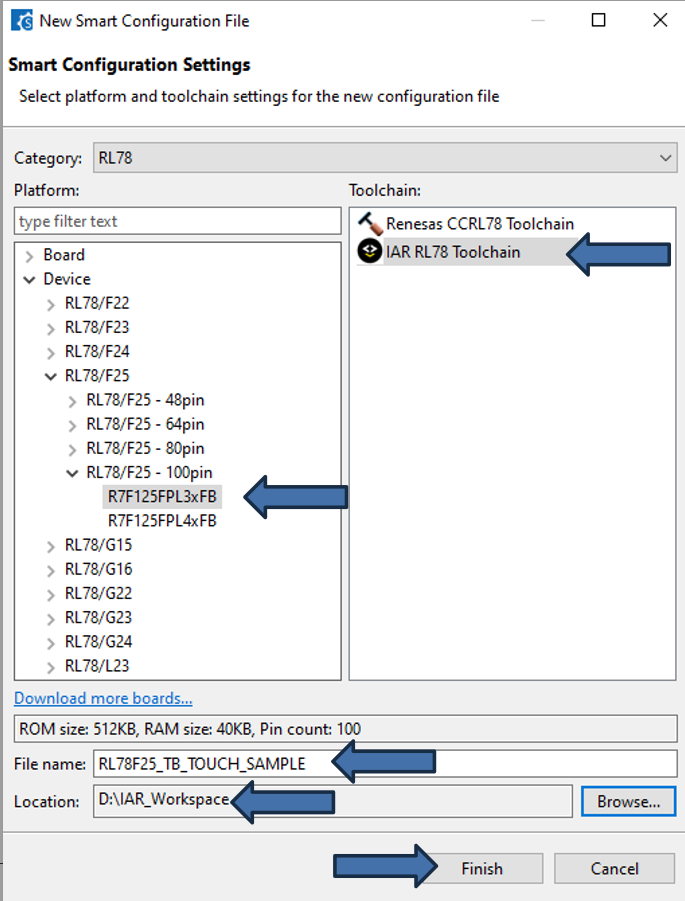

在Smart Configurator中创建新工程
打开Smart Configurator
在菜单栏点击[File]->[New]->New Smart Configuration File
按下图所示进行设定
File Name: RL78F25_TB_TOUCH_SAMPLE
Location:D:IAR_Workspace

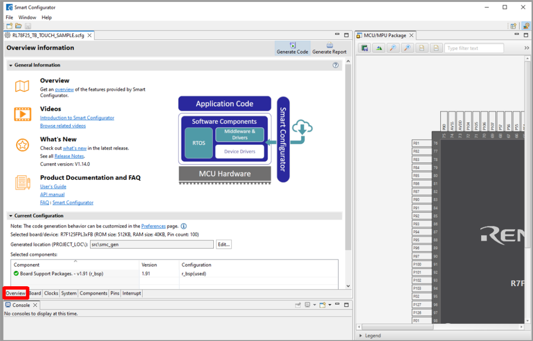

Smart Configurator
打开后如下图所示
默认显示Overview选项卡
嵌入式

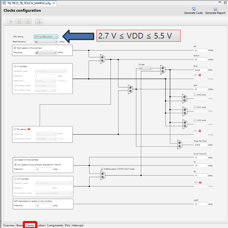

Clocks选项卡
VDD Setting设定
2.7V ≤ VDD ≤ 5.5V
其他设置保持默认

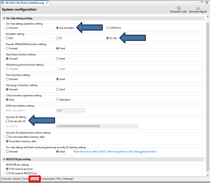

System选项卡
按下图进行设定

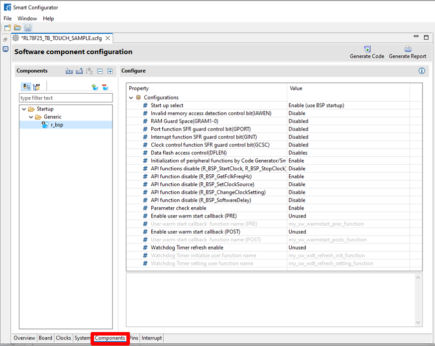

Components选项卡
r_bsp设定
保持默认
嵌入式

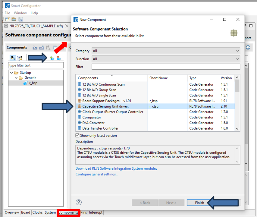

Components选项卡
点击
嵌入式
按钮
在弹出的New Component对话框中选择Capacitive Sensing Unit driver.(r_ctsu)

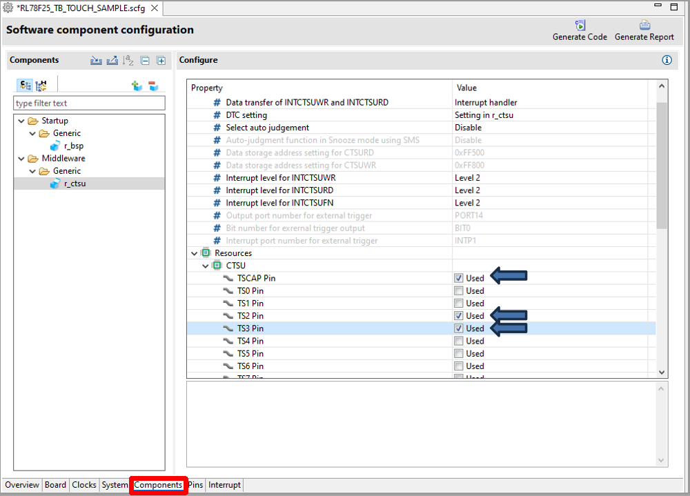

Components选项卡

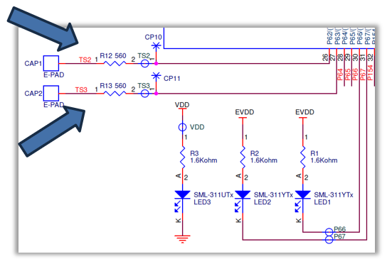

r_ctsu设定
根据实际电路设定触摸通道
勾选TSCAP
勾选TS2
勾选TS3
嵌入式嵌入式

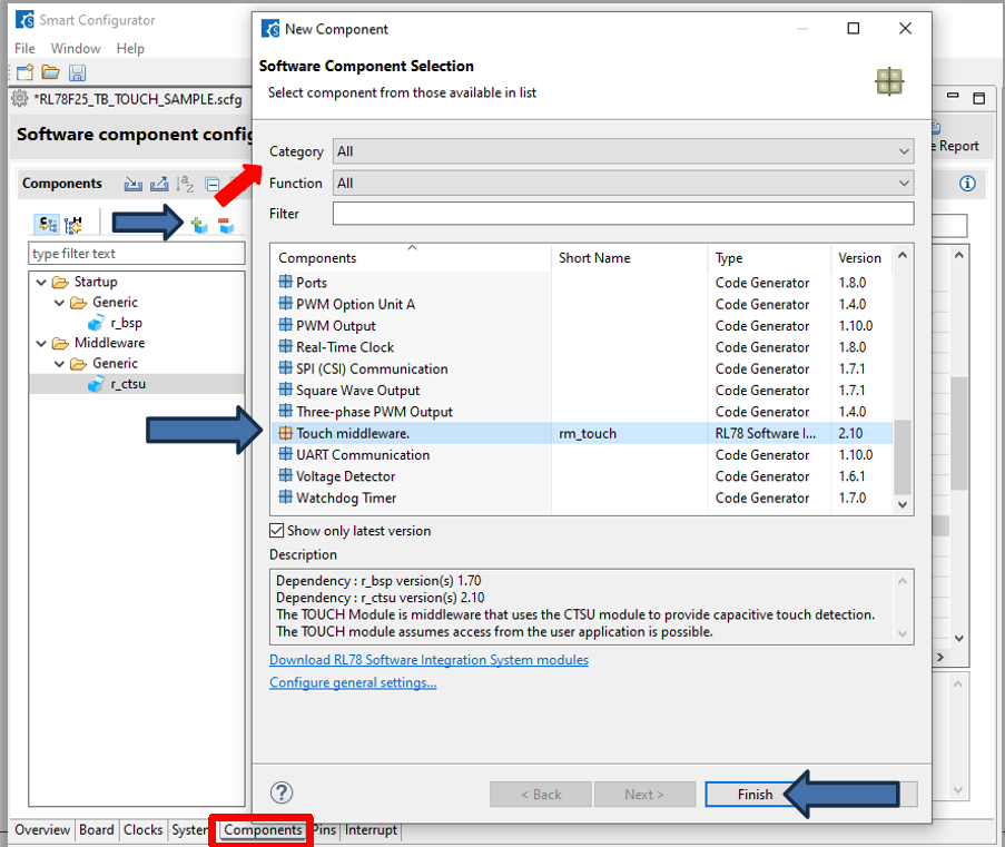

在New Component对话框中选择Touch Middleware.(rm_touch)
嵌入式

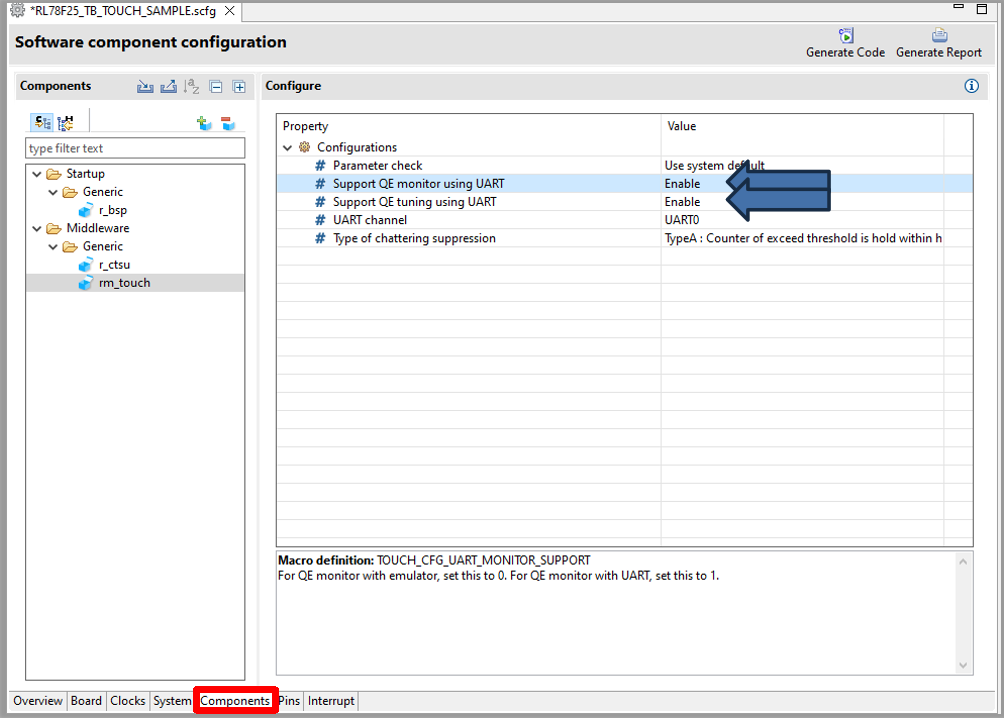

Components选项卡
rm_touch设定
按下图所示设定
嵌入式

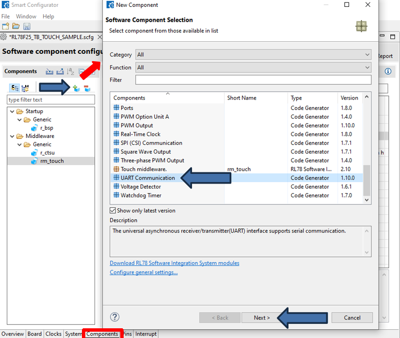

在New Component对话框中选择UART Communication
嵌入式

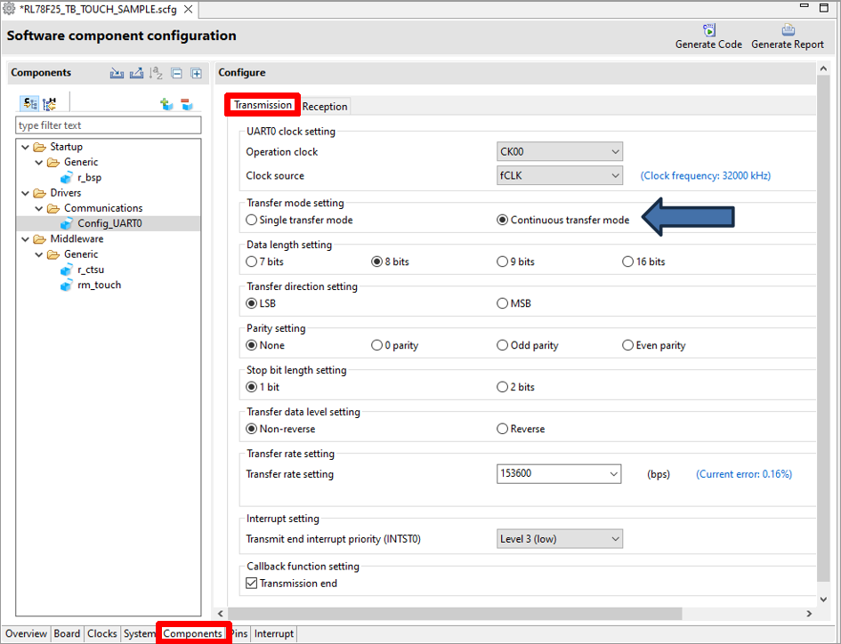

UART Communication设定
Transmission选项卡
按下图所示设定
嵌入式

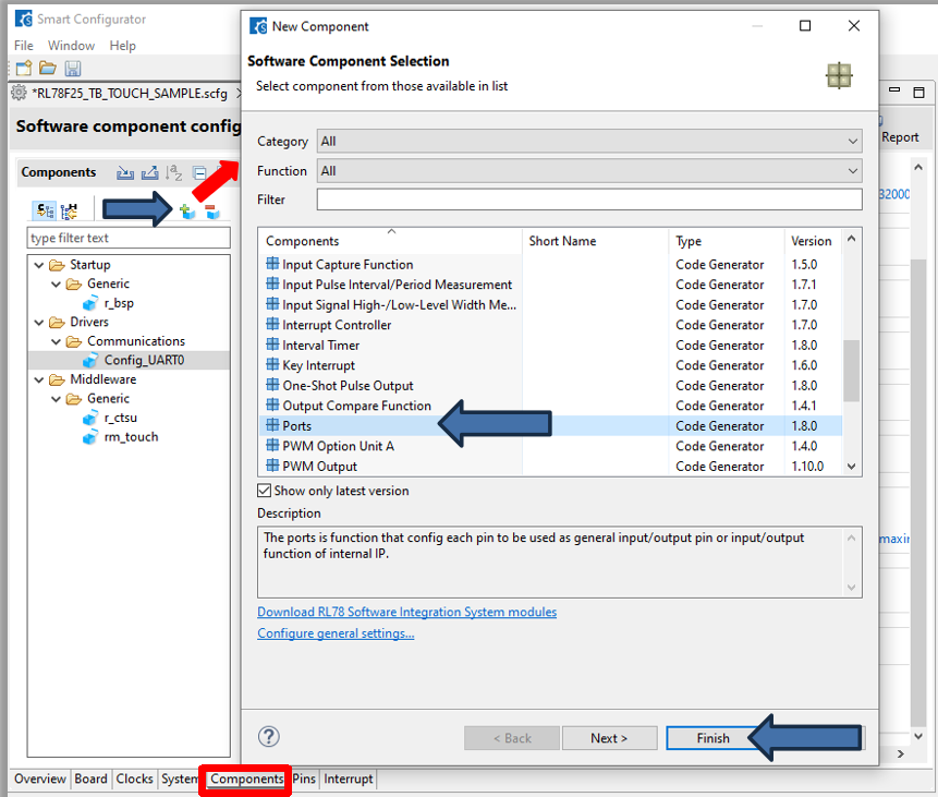

Components选项卡
点击
嵌入式
按钮
在New Component对话框中选择Ports
嵌入式
Components选项卡
Ports设定
用于驱动User LED
按右图所示
嵌入式

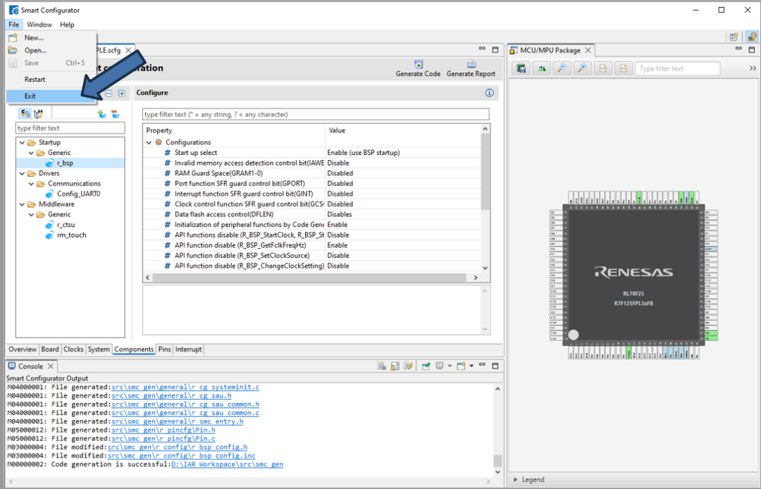

生成IAR工程文件、Smart Configuration配置文件、驱动程序文件、main文件等等
嵌入式
退出Smart Configurator
[File]->Exit

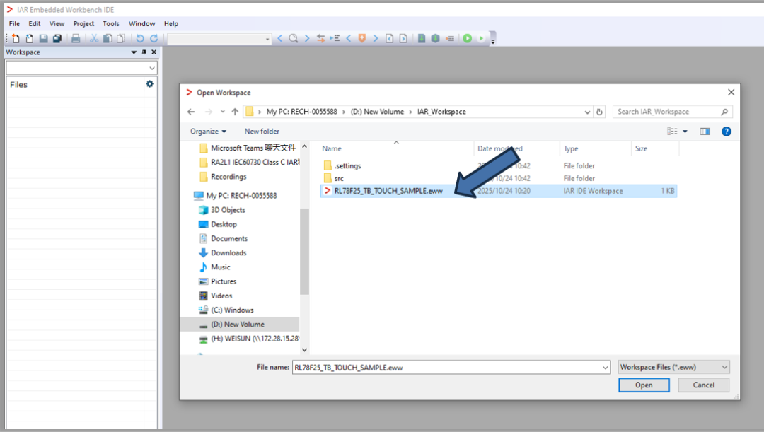

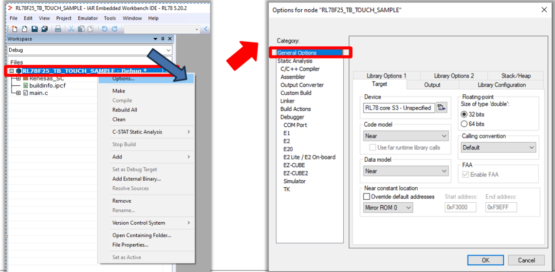

在IAR EWRL中打开新工程及添加相关设定
IAR Embedded Workbench for Renesas RL78中打开新创建的RL78F25_TB_TOUCH_SAMPLE
在菜单栏点击[File]->[Open Workspace]->New Smart Configuration File
嵌入式
IAR Embedded Workbench for Renesas RL78中打开新创建的RL78F25_TB_TOUCH_SAMPLE.eww

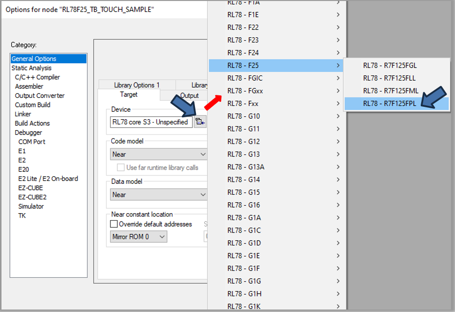

在工程上单击鼠标右键,点击Options,在弹出的菜单中选择General Options
嵌入式
Options设定
Device设定
按下图进行设定

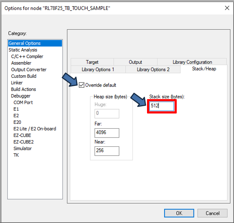

Stack/Heap设定
按下图进行设定
嵌入式

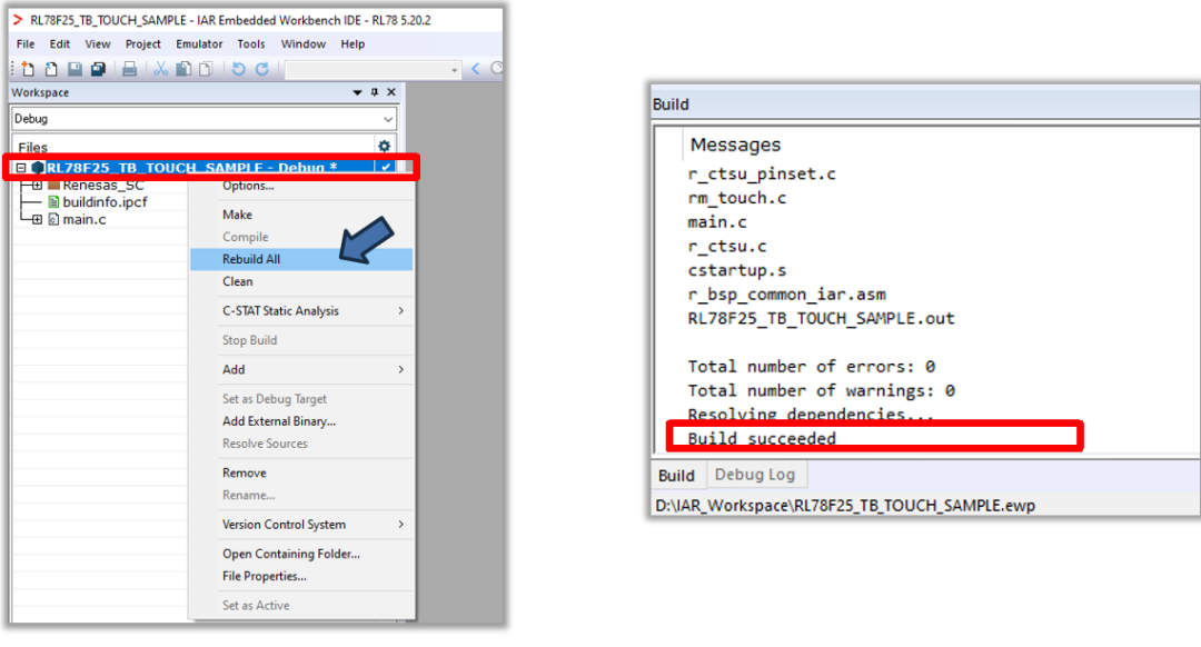

编译工程
在工程上单击鼠标右键,在弹出的菜单中选择Rebuild All,编译完成后无错误
嵌入式

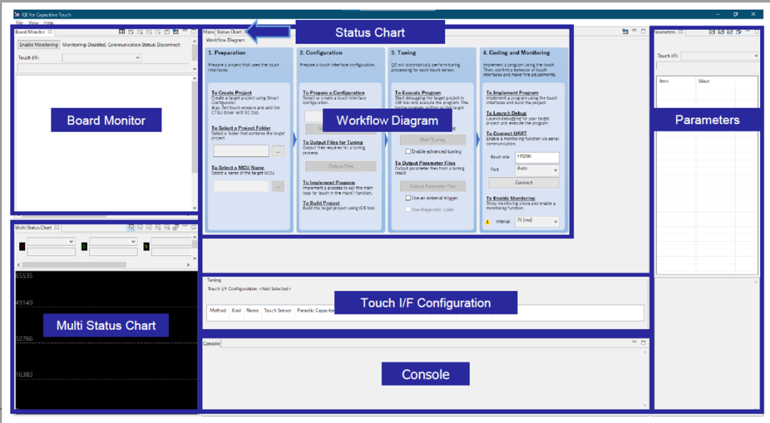

使用QE for Capacitive Touch开发触摸应用
打开QE For Capacitive touch Ver4.20 Standalone版本
各个窗口的功能说明见下图
嵌入式

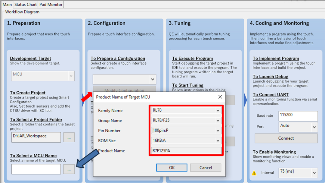

选择MCU
嵌入式

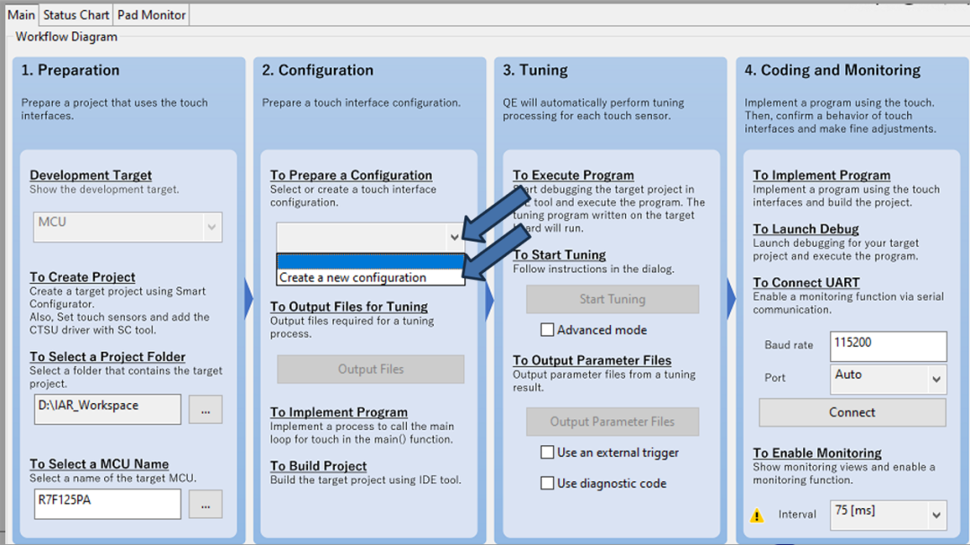

Configuration
建立配置
嵌入式

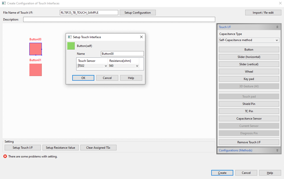

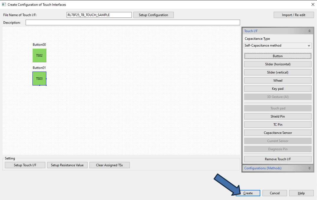

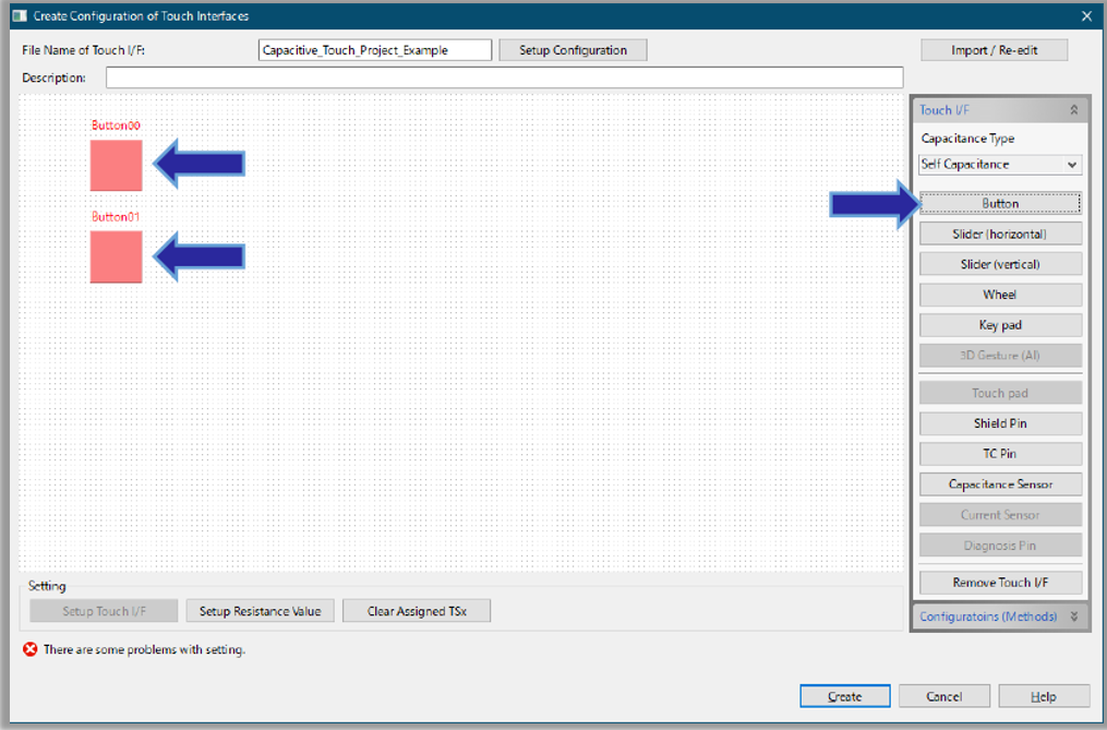

建立配置
在画布中添加Button
嵌入式
建立配置
为Button设定触摸通道和阻尼电阻(Button/TS02/560ohm,Button/TS03/560ohm)
嵌入式
建立配置
点击Create完成设定
嵌入式

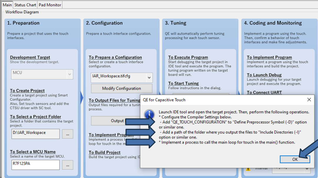

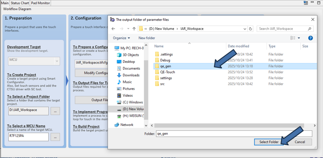

输出调优(Tuning)需要的文件
输出到工程路径下新建的qe_gen文件夹
嵌入式
输出调优(Tuning)需要的文件后,在弹出的对话框中,设定外设工作频率(本例中为32Mhz)
嵌入式
输出调优(Tuning)需要的文件后,在弹出的对话框中,设定MCU供电电压(本例中使用仿真器供电3V)
嵌入式
输出调优(Tuning)需要的文件后,在弹出的对话框中,接下来将按照提示进行相关设定,为后续调优(Tuning)做准备
嵌入式

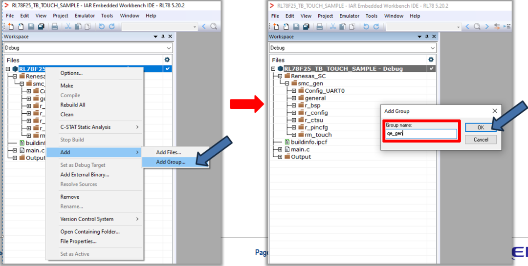

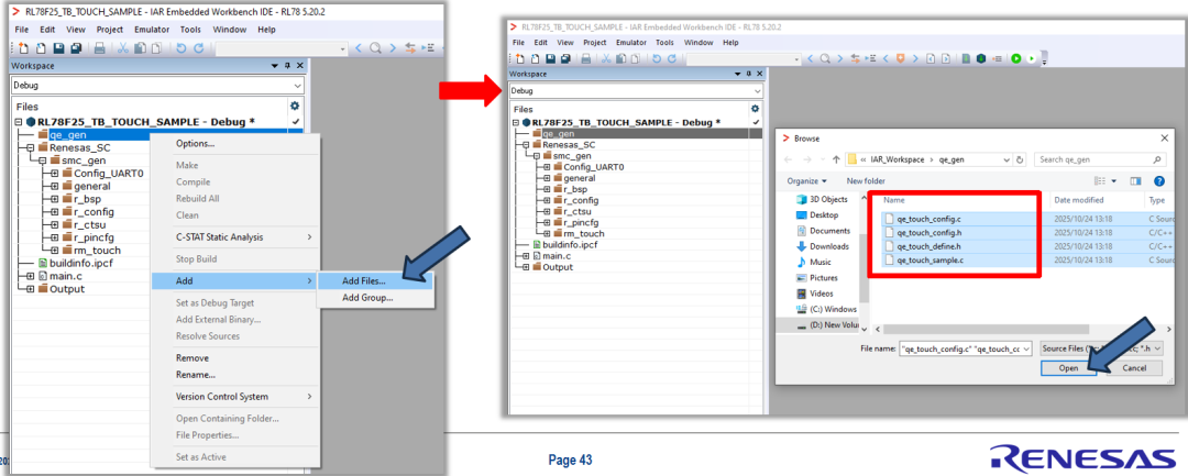

在IAR工程中添加qe_gen文件夹
嵌入式
调优(Tuning)前的准备工作
在IAR工程中添加qe_gen文件夹中的文件
嵌入式

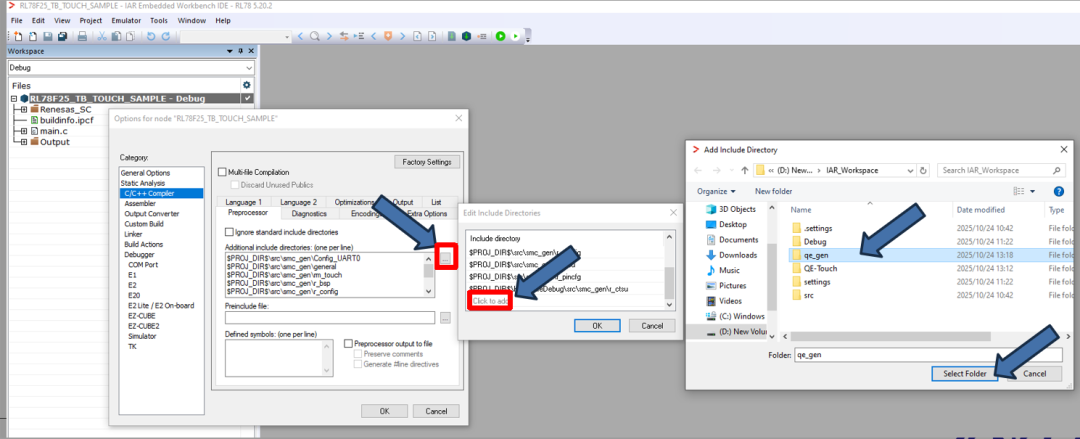

调优(Tuning)前的准备工作
在IAR工程Options中添加qe_gen文件夹路径
嵌入式
调优(Tuning)前的准备工作

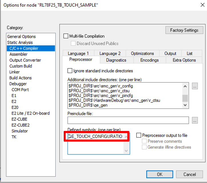

在IAR工程OptionsC/C++ CompilerPreprocessor选项卡中添加QE_TOUCH_CONFIGURATION宏定义
嵌入式
调优(Tuning)前的准备工作
在main.c中添加qe_touch_main()的声明和调用
嵌入式

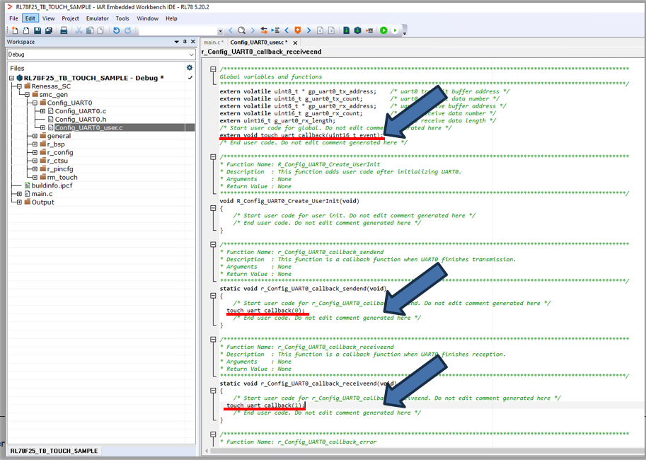

在Config_UART0_user.c中添加touch_uart_callback()的声明和调用
嵌入式

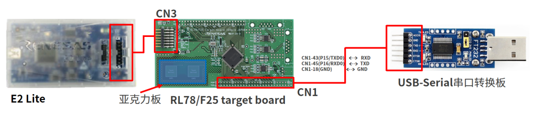

调优(Tuning)前的准备工作
将E2 Lite连接PC以及RL78/F25 target board的CN3
将USB-Serial串口转换板连接到RL78/F25 target board的CN1
使用长45mmx宽25mmx厚2mm的亚克力板(用户自行准备)覆盖住电极区域
注意:不允许手指直接触摸电极,否则会导致短路或者测量不正确

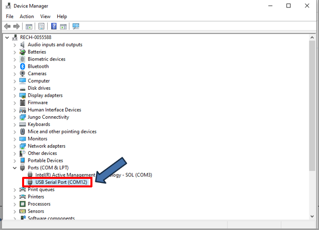

在PC上插入USB-Serial串口转换板,并在“设备管理器”中确认串口号
嵌入式

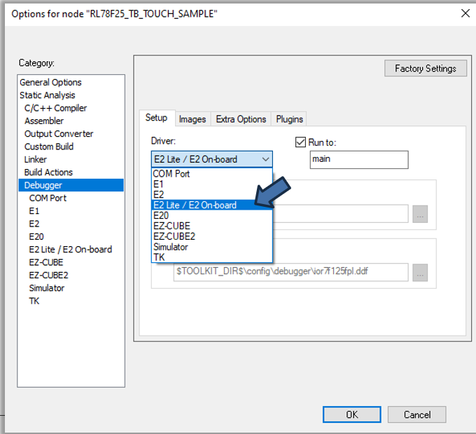

仿真器设定
在工程Options中的Debugger设定中,设置仿真器为E2 Lite
嵌入式

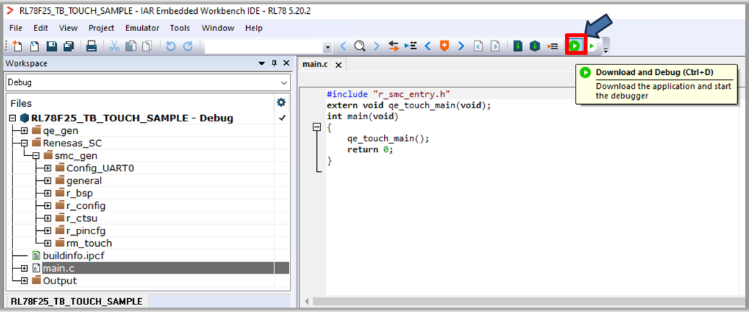

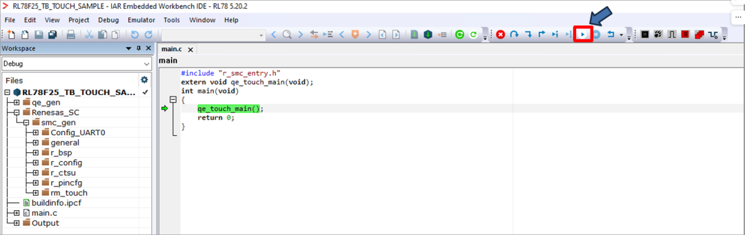

下载程序
点击Download and Debug按钮
嵌入式
运行程序

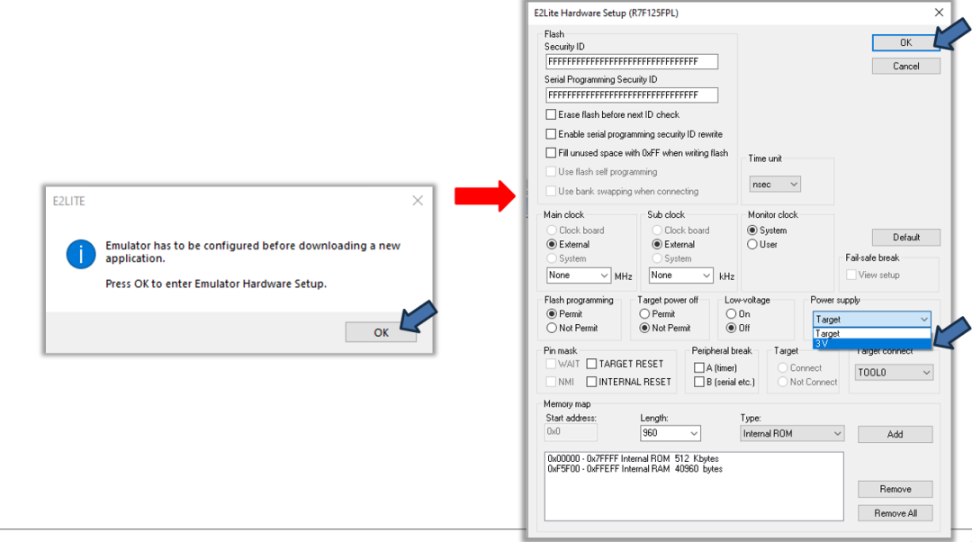

仿真器供电设定
在弹出的对话框中进行仿真器供电设定
选择3V仿真器供电
嵌入式
运行程序
点击Go按钮
嵌入式

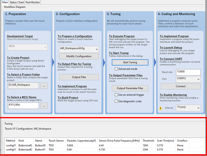

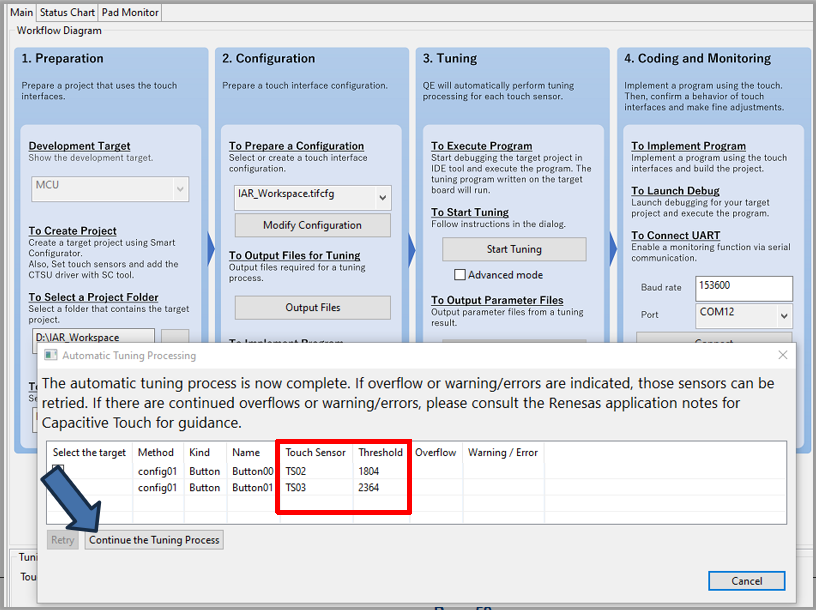

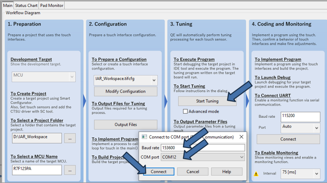

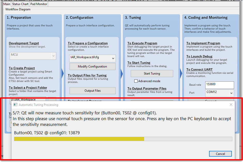

Tuning
进行自动调优(Tuning)
点击Start Tuning按钮,在弹出的对话框中,设定正确的波特率和串口号,然后点击Connect
嵌入式
进行自动调优(Tuning)
在弹出的对话框中,设定正确的外设时钟(本例中为32MHz),点击OK,开始自动调优(Tuning)
嵌入式
进行自动调优(Tuning)
进入需要用户参与的灵敏度测量步骤
用户需要使用正常压力按压触摸按键并保持,然后按下PC键盘上的任意键,生成默认的阈值,完成调优(Tuning)
嵌入式
进行自动调优(Tuning)
在弹出的对话框中,显示阈值/溢出信息/警告错误信息,用户点击Continue the Tuning Process按钮完成
嵌入式
进行自动调优(Tuning)
自动调优(Tuning)完成后,在主页面的下方显示调优(Tuning)的结果,包括寄生电容值、驱动频率、阈值、扫描时间等

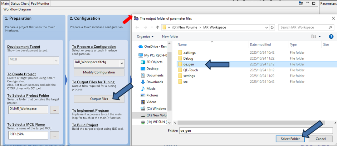

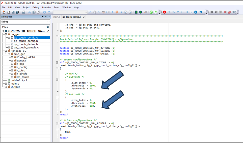

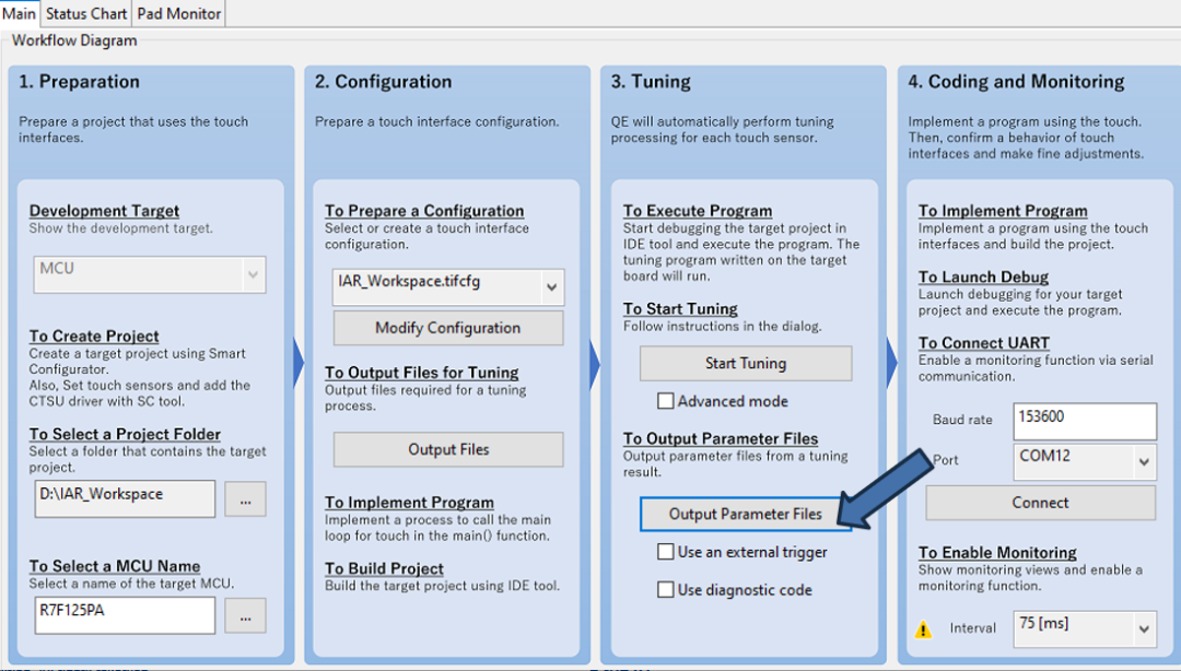

输出自动调优(Tuning)产生的参数文件
点击Output Parameter Files
嵌入式
在弹出的对话框中,选择工程目录下的qe_gen文件夹
嵌入式
在工程目录下的qe_gen文件夹中查看新生成的参数文件
例如qe_touch_config.c中的按键阈值(threshold)等
嵌入式

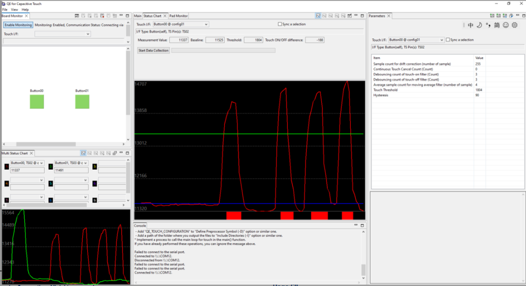

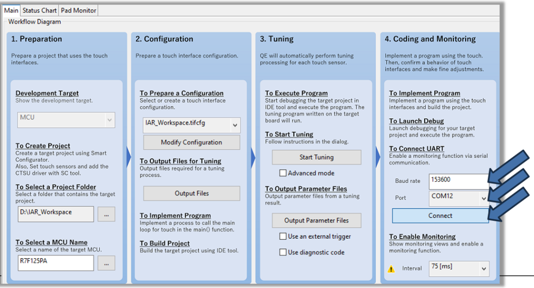

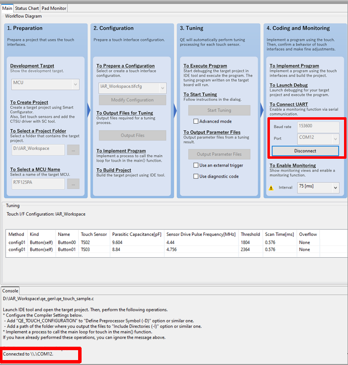

Coding and Monitoring
设定正确的波特率、串口号,点击connect按钮进行连接
嵌入式
在Console中确认连接状态
Connected to \.COM12
嵌入式
在Board Monitor中,点击Enable Monitoring ,并在各个监控窗口中设定需要监控的Touch I/F
嵌入式
按下触摸按键,即可在各个图形化窗口中进行Monitoring以及触摸参数调整

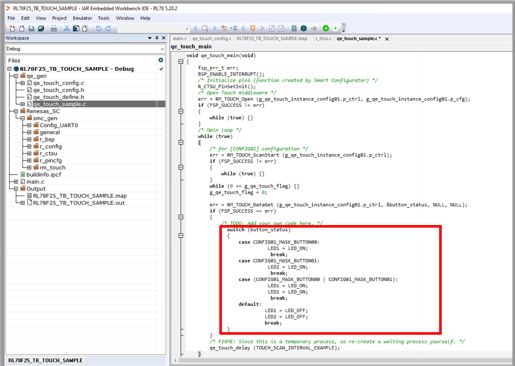

添加应用代码实现LED闪烁
应用代码添加
在qe_genqe_touch_sample.c中
LED1和LED2的宏定义
左右滑动查看完整内容
#define LED1        (P6_bit.no6)
#define LED2        (P6_bit.no7)
#define LED_OFF     (1U)
#define LED_ON      (0U)
嵌入式
应用代码添加
按下触摸按键后点亮LED1和LED2
左右滑动查看完整内容
/* TODO: Add your own code here. */
    switch (button_status)
        case CONFIG01_MASK_BUTTON00:
                  LED1 = LED_ON;
                   break;
        case CONFIG01_MASK_BUTTON01:
                  LED2 = LED_ON;
                   break;
        case (CONFIG01_MASK_BUTTON00 | CONFIG01_MASK_BUTTON01):
                  LED1 = LED_ON;
                  LED2 = LED_ON;
                   break;
        default:
                 LED1 = LED_OFF;
                 LED2 = LED_OFF;
                 break;
嵌入式

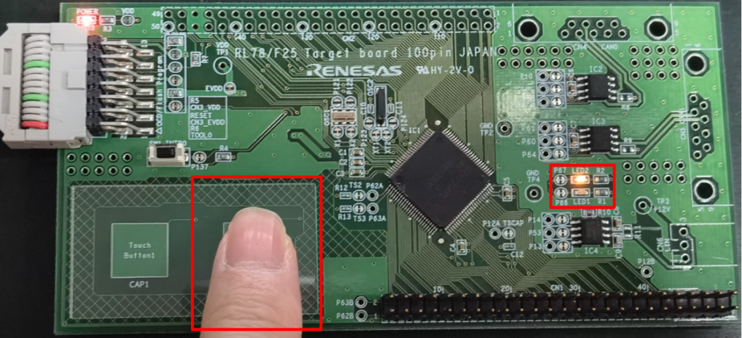

编译运行后,按下触摸按键Touch Button1点亮LED1
嵌入式

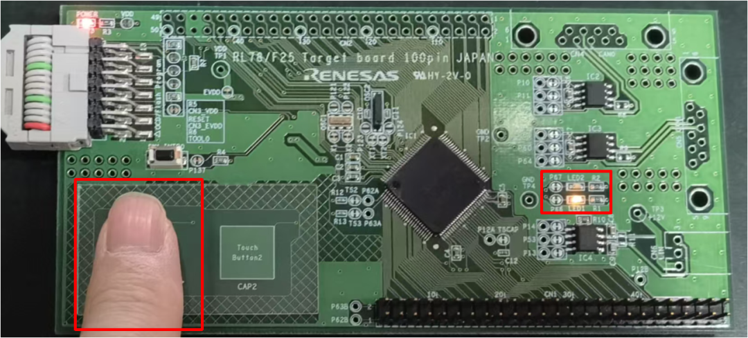

编译运行后,按下触摸按键Touch Button2点亮LED2
嵌入式
