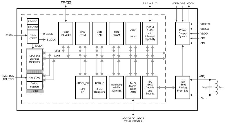

1.4 功能框图
RF430FRL15xH 从功能框图中可以清晰地看到各个模块之间的连接和协作关系,有助于工程师更好地理解芯片的工作原理和设计思路。

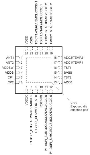

3.1 引脚图
RF430FRL15xH 该图展示了24引脚RGE封装的引脚分配情况,为硬件设计提供了直观的参考。
3.2 信号描述
端子名称 编号 I/O 描述
ANT1 1 I 天线输入1
ANT2 2 I 天线输入2
VDDsw 3 开关电源电压
VDDB 4 电池电源电压
CP1 5 电荷泵飞电容端子1
CP2 6 电荷泵飞电容端子2
VDD2x 7 电压倍增器输出
P1.3 SPI_STE 8 - 9 VO 通用数字I/O、SPI从机发送使能、Timer_A TA0 OUT2输出、ACLK输出(除以1、2、4、8、16或32)、Timer_A TA0时钟信号TA0CLK输入、通用数字I/O、SPI时钟
详细的信号描述有助于工程师正确连接引脚,实现芯片与外部电路的有效通信和协作。
