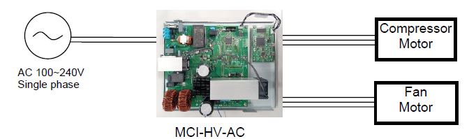

MCI-HV-AC逆变器板可以使用单相100至240 VAC、50/60Hz作为输入电源,可同时驱动空调室外机中的压缩机和风机。
mcu
图1 硬件配置

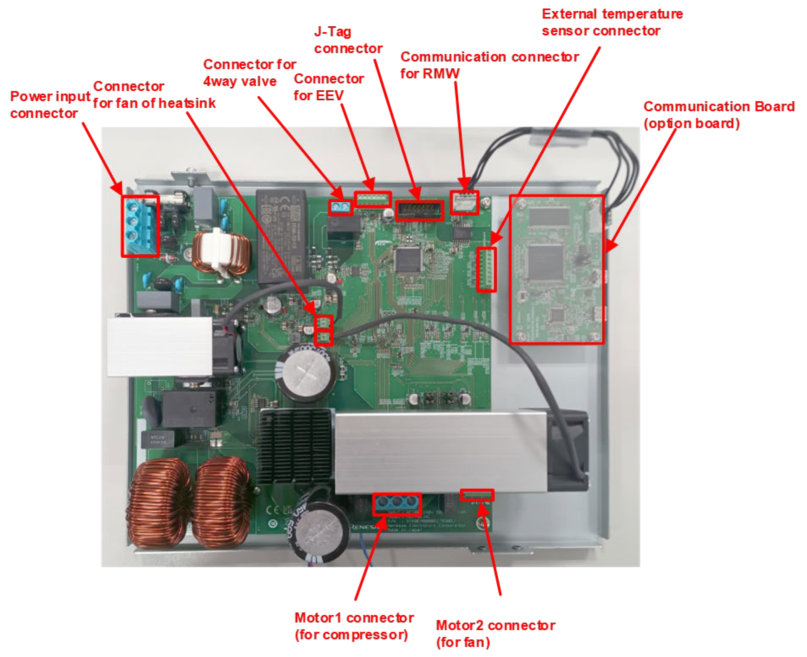

逆变器板的布局和接口如图2所示,其搭建可按以下步骤:

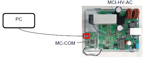

(1)连接通信板
使用通信电缆将通信板连接到逆变器板,并通过USB Type C将通信板和电脑PC连接,可通过SCI来使用Renesas Motor Workbench进行系统调试。
(2)连接马达1(压缩机)
将电机的U、V和W三相对应连接到电机连接器CN3标注的U、V和W相。
(3)连接马达2(风机)
将电机的U、V和W三相对应连接到电机连接器CN4标注的U、V和W相。
(4)连接电源
将交流电源连接到逆变器板的电源端子CN1,将L连接到CN1的引脚1,将N连接到引脚2,如图3所示。

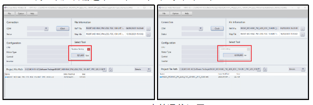

如果对示例程序进行了更改并重新编译,则变量等的地址信息可能会发生改变,因此需要在RMW中更新和注册Map文件。
mcu
图6 Map文件注册设置和设置确认窗口
RMW还需要设定传输速率921,600bps和时钟8,000,000Hz。
mcu
图7 RMW中的通信设置

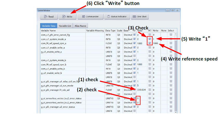

首先需要检查PFC是否正常工作,检查“g_st_pfc_manager.u2_run_mode”是否设置为3。确认后可按以下步骤操作运转电机:
点击[Read]按钮,确认“g_st_sensorless_vector_a/b.f4_vdc_ad”大约是330V。
确认“g_st_sensorless_vector_a/b.u2_error_status”为0。如果不为0,需清除错误状态,参考步骤(8)。
确认在“com_u1_system_mode_a/b”和“com_f4_ref_speed_rpm_a/b”的[W?]列中打勾。
在“com_f4_ref_speed_rpm_a/b”的[Write]列中输入转速指令。
在“com_u1_system_mode_a/b”的[Write]列中输入“1”。
点击[Write]按钮。
确认电机已启动运转。
mcu
图9 电机运转步骤

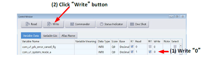

(7)停止电机
按照以下步骤停止电机:
在“com_u1_system_mode_a/b”的[Write]列中输入“0”。
点击[Write]按钮。
确认电机已停止。
mcu
图10 电机停止步骤
