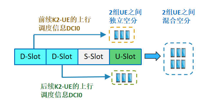

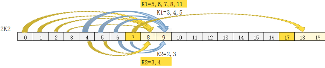

在TDD-NR通信流程中会在不同的时隙Slot调度上行或下行UE,而上行哪些slot调度哪些用户是提前从下行的Slot里通知到UE的,协议将下行通知Slot与上行调度Slot的间隔定义为K2。
如下图所示,为了提升上行每个Slot调度的用户数,不同上行Slot的K2取值会不同,使得有充足的时间来调度PUSCH上的业务诉求。
算法
另外MU-MIMO空分技术可以在同一个Slot允许多个空间隔离度良好的用户复用相同的PUSCH RB位置,来实现相同频谱资源发送流量翻倍的效果。然而在同一个上行Slot中,调度信息来自不同K2的UE之间无法获得彼此的信道情况,最终无法进入空分,导致上行MU效率受到严重影响。
方案介绍
通过缓存和预判的算法,允许前序K2与后续K2调度的UE之间空分,且支持2个K2上的空分组合并成1个空分组,实现跨Slot空分。

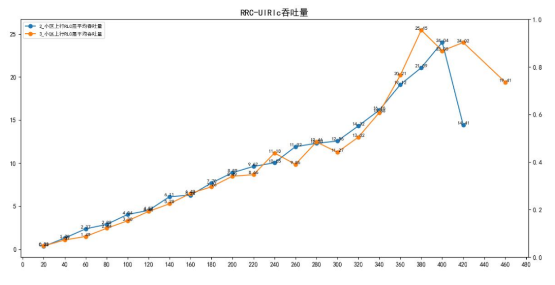

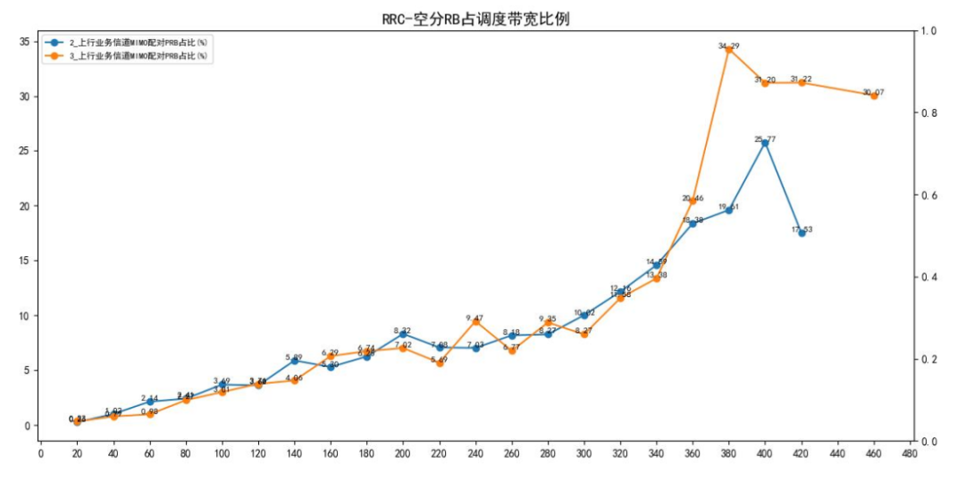

在上行带宽资源严重拥塞场景,比如演唱会,球馆赛事,或者热门打卡景点部署后,在RRC高于300用户忙时的空分效率和小区流量明显改善。
