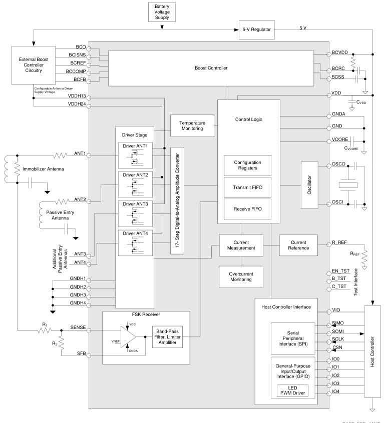

1.4 功能框图
汽车电子 从功能框图中,我们可以清晰地看到TRF4140-Q1的各个组成部分及其之间的连接关系,这有助于我们更好地理解其工作原理和应用场景。

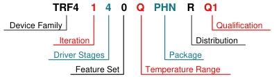

3.2 设备命名规则
汽车电子 通过设备命名规则,我们可以了解到设备的家族、迭代、驱动阶段、特性集、温度范围、封装、分布和资格等信息。例如,“TRF4140-Q1”中的“TRF4”表示LF收发器基站设备家族,“1”表示第一代TRF4,“4”表示4个LF半桥驱动阶段,“0”表示仅支持FSK接收器,“Q”表示工作温度范围为-40°C至125°C,“Q1”表示符合AEC-Q100汽车标准。
