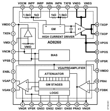

1.2 功能框图
模拟通信 从功能框图中可以清晰地看到,芯片主要由高电流驱动器、前置放大器和DGA组成。高电流驱动器接收差分输入信号,经过放大后输出;前置放大器对输入信号进行初步放大,然后将信号传输给DGA进行可变增益调节。

3.1 高电流驱动器
高电流驱动器的输入为差分信号,由差分电流输出DAC驱动。输入信号经过1.5×的放大后输出。在设计时,需要注意以下几点:
  • 输出电压限制:对于3.3 V电源,输出电压最大限制为3 V p-p,超过此值会导致严重失真。为了获得最佳的失真性能,建议输出为2 V p-p。
  • 增益设置电阻:增益设置电阻是高电流驱动器的主要噪声源,因此需要选择高精度的电阻,并且匹配精度应至少为±1%。同时,通过连接外部电阻与内部电阻并联,可以降低增益和噪声。
  • 交流接地质量:增益设置电阻值的降低会增加动态电流,因此需要提高交流接地的质量和去耦电容的性能。
