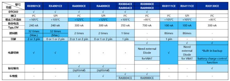

3.2 x 2.5 mm产品系列详解:
以下为爱普生部分主流RTC模块的功能对照表,所有型号均提供计时、日历、闹钟和唤醒定时器等基本功能:
实时时钟模块
