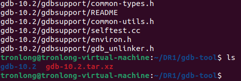

在DR1工作目录下执行如下命令,创建gdb-tool目录用于存放GDB调试工具压缩包,将GDB调试工具包拷贝至该目录下并解压。
Host# mkdir gdb-tool
Host# cd gdb-tool
Host# cp /home/tronlong/DR1/SDK_2025.1/buildroot/dl/gdb/gdb-10.2.tar.xz /home/tronlong/DR1/gdb-tool/
Host# tar -xvf gdb-10.2.tar.xz

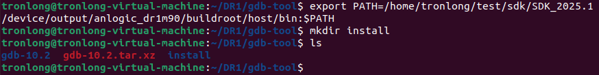

执行如下命令,配置交叉编译工具链环境变量,并新建install目录用于存放编译生成的GDB调试工具。
Host# export PATH=/home/tronlong/test/sdk/SDK_2025.1/device/output/anlogic_dr1m90/buildroot/host/bin:$PATH
Host# mkdir install
python图 6

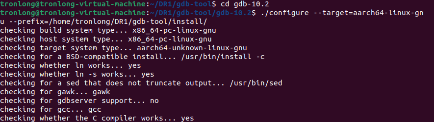

执行如下命令,进入GDB调试工具包目录,配置GDB调试工具。
Host# cd gdb-10.2
Host# ./configure --target=aarch64-linux-gnu --prefix=/home/tronlong/DR1/gdb-tool/install/
备注:--target表示GDB调试工具名称前缀,选择aarch64-linux-gnu ;--prefix表示存放目录,选择新建的install目录。
python图 7
python图 8

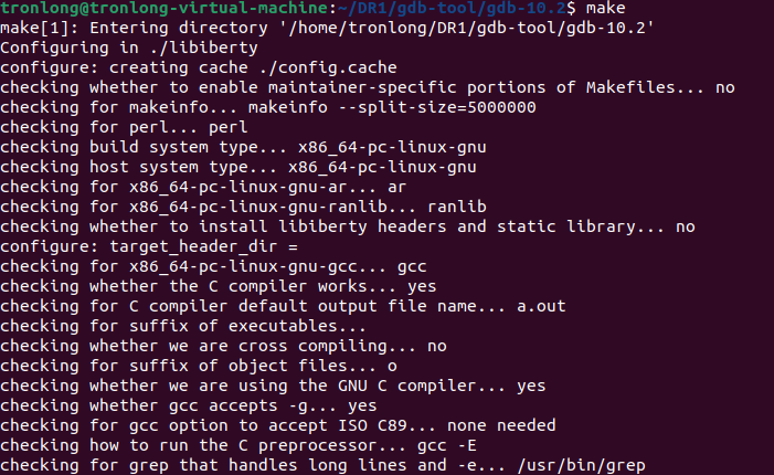

执行如下命令进行编译。
Host# make
python图 9
python图 10

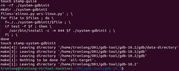

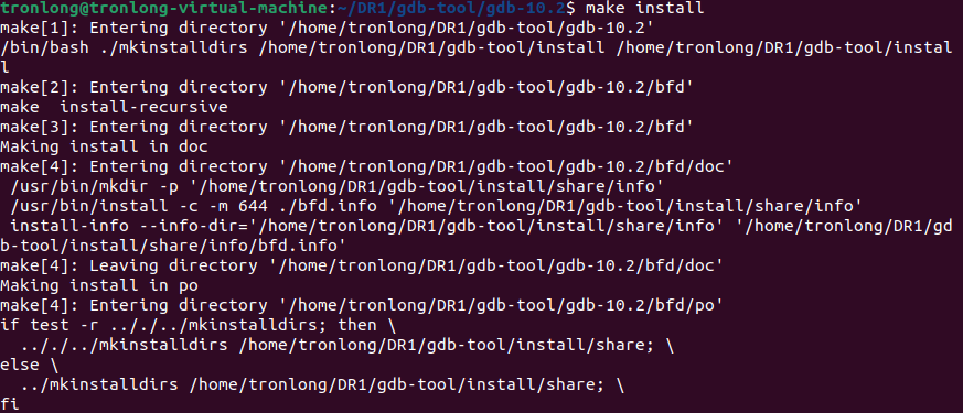

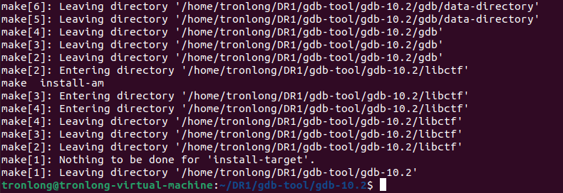

执行如下命令安装GDB调试工具,将会在”install/bin”目录下生成GDB调试工具。
Host# make install
python图 11
python图 12
python图 13

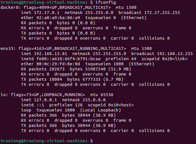

执行如下命令,查看虚拟机的IP地址。
Host# ifconfig
python图 17

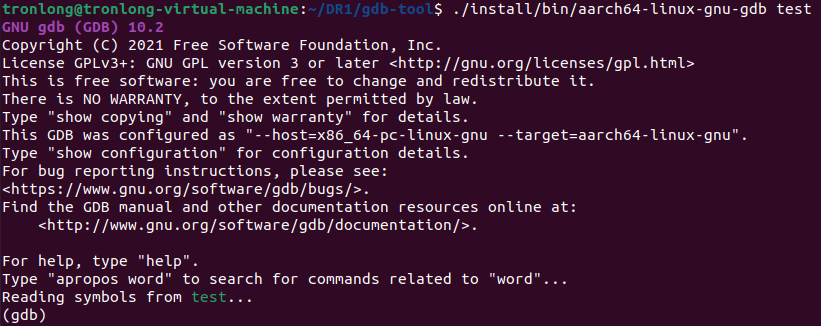

在虚拟机test文件所在路径下,执行如下命令使用GDB调试工具进行程序调试。
Host# ./install/bin/aarch64-linux-gnu-gdb test
python图 19

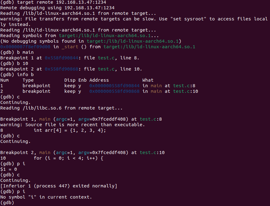

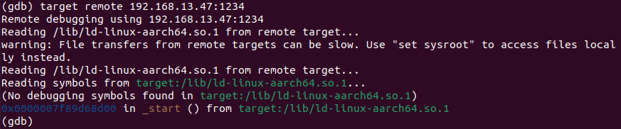

执行如下命令,连接评估板。192.168.13.47为评估板的IP地址,请以实际情况为准。
(gdb) target remote 192.168.13.47:1234
python图 20
同时,串口调试终端显示连接成功的相关信息。
python图 21

用于设置断点,简写:b。
分别在main函数和第10行设置断点。
python图 23
2.4.3 info breakpoints命令
用于显示断点的状态,简写:info b。
python图 24

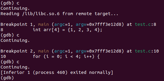

2.4.4 continue命令
用于恢复程序执行,简写:c。此命令使GDB恢复程序的执行,直至断点触发或程序结束。
python图 25

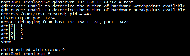

以上调试过程在第二个断点中,每输入一次c命令,将会依次打印arr[]数组的元素值,然后程序执行结束。同时,串口调试终端打印相关信息。
python图 26
2.4.5 print命令
用于打印变量或者变量地址,简写:p。
设置断点后,可依次打印当前变量i的值。
python图 27
以上调试过程在每处断点中,使用print命令打印变量i的值。同时,串口调试终端打印相关信息。
python图 28

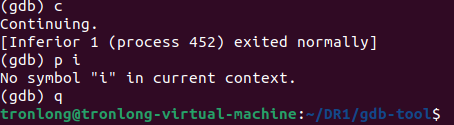

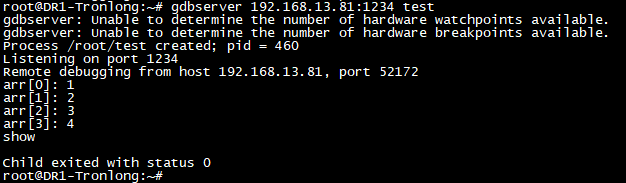

2.4.6 quit命令
退出GDB模式,简写:q。当程序调试完成后,使用quit命令退出GDB调试。
python图 29
同时,串口调试终端打印相关信息。
python图 30
