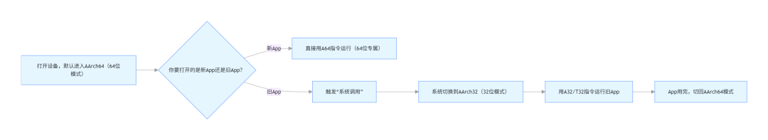

二、核心状态:能切换的“双模式”(AArch64/AArch32)
ARMv8有两种“工作模式”,像手机的“深色/浅色模式”,能按需切换——
两种模式的区别
模式名 通俗叫法 用途
AArch64 64位模式 跑新App、用大内存
AArch32 32位兼容模式 跑旧App(比如几年前的软件)
模式切换流程图
ARM

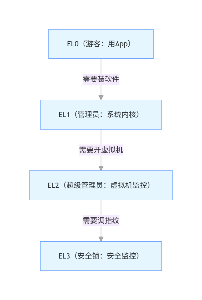

四、权限等级:像生活里的“不同权限”
ARMv8给处理器分了4个“权限等级(异常等级)”,就像生活里的“不同身份能做不同的事”:
4个等级的通俗类比
等级名 通俗身份 能做的事 不能做的事
EL0 游客 用微信、刷视频(普通App) 改系统设置、删系统文件
EL1 管理员 装软件、改壁纸(系统内核) 开虚拟机、动安全设置
EL2 超级管理员 同时开多个系统(虚拟机监控) 动指纹/支付的安全数据
EL3 安全锁管理员 管指纹、支付的安全数据 被普通程序调用
权限调用流程图
ARM
