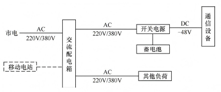

基站电源系统由交流供电系统、直流供电系统等部分构成。其中,直流供电系统内置蓄电池组,核心功能是在市电中断时,为基站核心通信设备提供临时应急供电,确保通信服务不中断。
